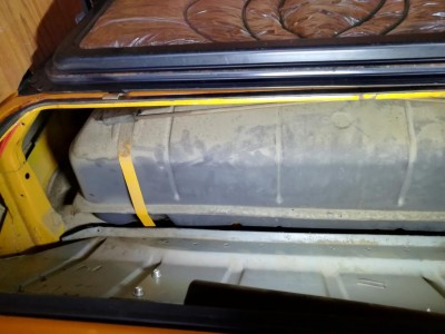

hab alles durchforstet,aber diese Sache nicht ganz kapiert: Also Fakt: Spritgestank innen,Motor mit Webervergasern.
Motor ist jetzt draußen: und Tank wie neu,alle Dichtungen top,Tankentlüftung top allerdings führt die direkt neben den Einfüllstutzen oben,also keine Ohren oder Filter etc....(und das zieht ja nicht so in den Innenraum)
Im Motorraum kein Spritleck...Wir optimieren jetzt noch die Weberdichtungen,aber sonst ?
Kann der Benzinduft durch das Heizrohr ziehen ? ( ich glaub ich machs dicht,bringt eh nix ohne Gebläse,Sommerauto..)

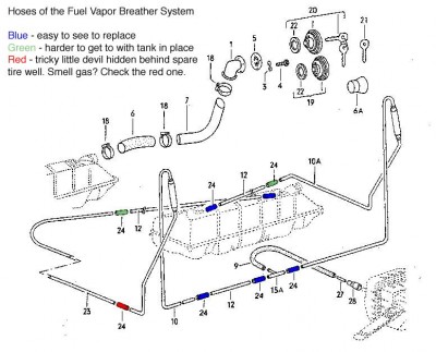

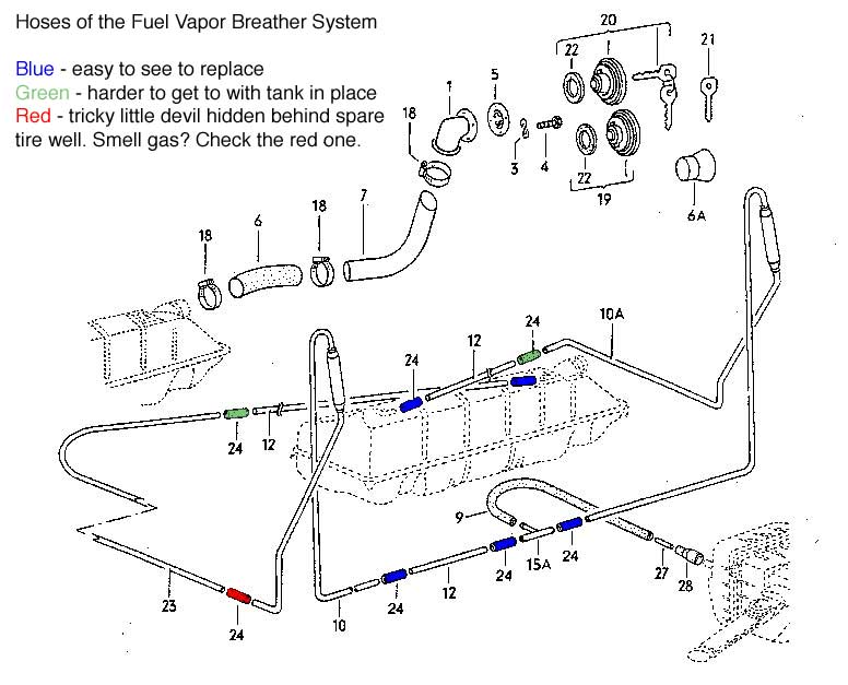

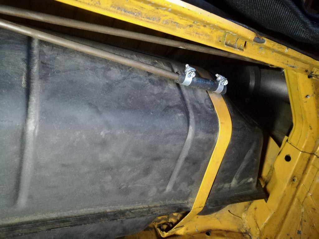

Bei mir waren es die 3 Verbindungsstücke Nr.24 in Tanknähe...
Rein optisch und von Außen betrachtet dachte ich auch ... die sind gut ,... so richtig sieht man da ja nix ..
ist ja das alte Gewebe drum...

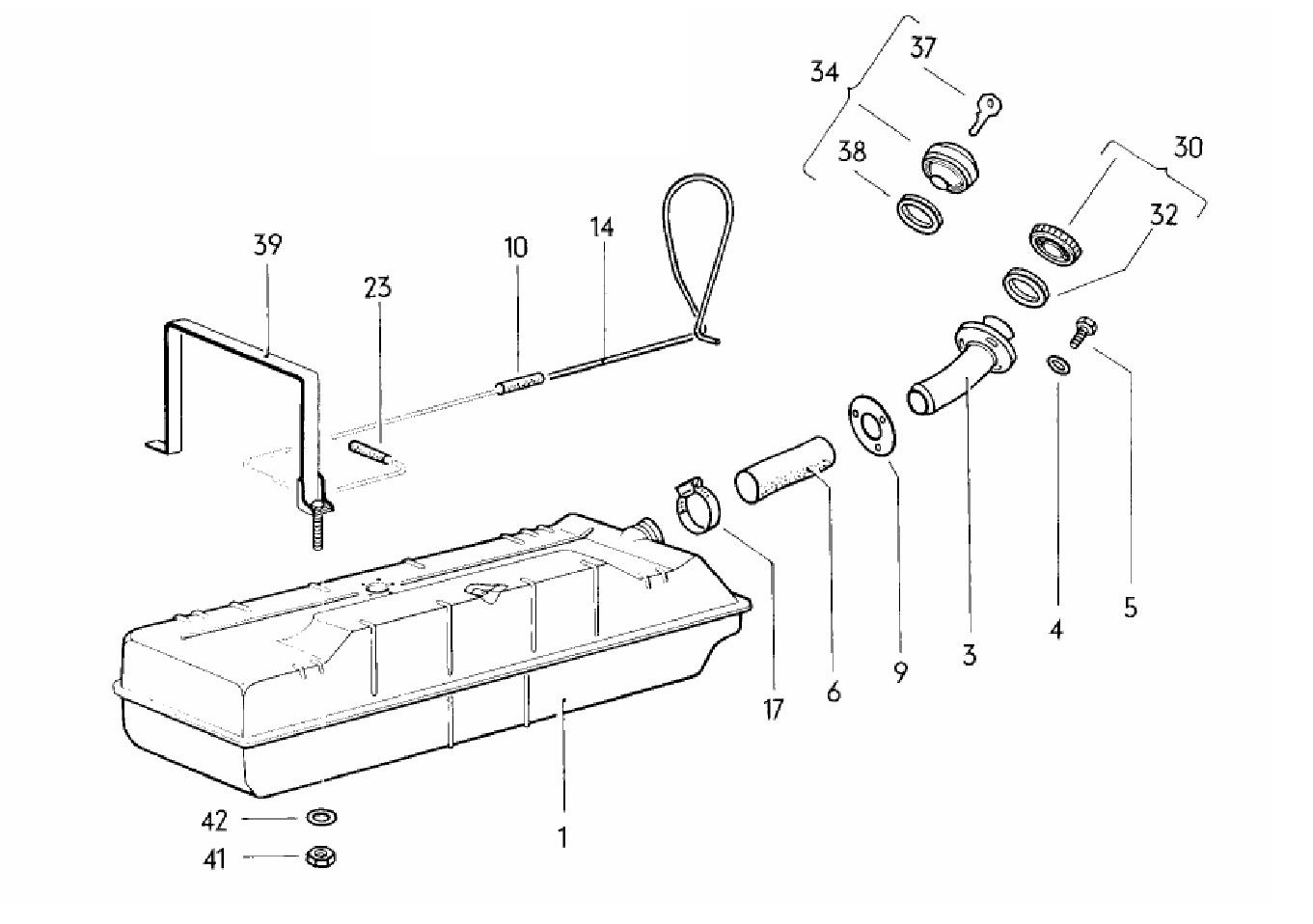

… Leute, bitte nicht mischen, der T2 a Tank hat eine andere Entlüftung als die Modelle ab T2 a/b.
Das Bildchen hier sollte das passende sein. 14 geht entweder an einen Aktivkohlefilter oder eben auf das Röhrchen links neben dem Einfüllstutzen.
