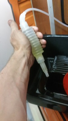

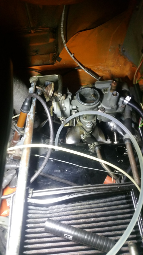

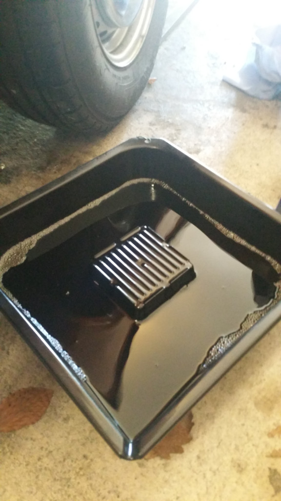

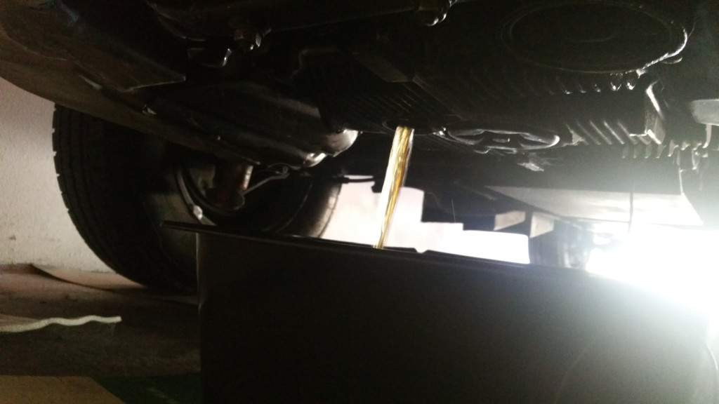

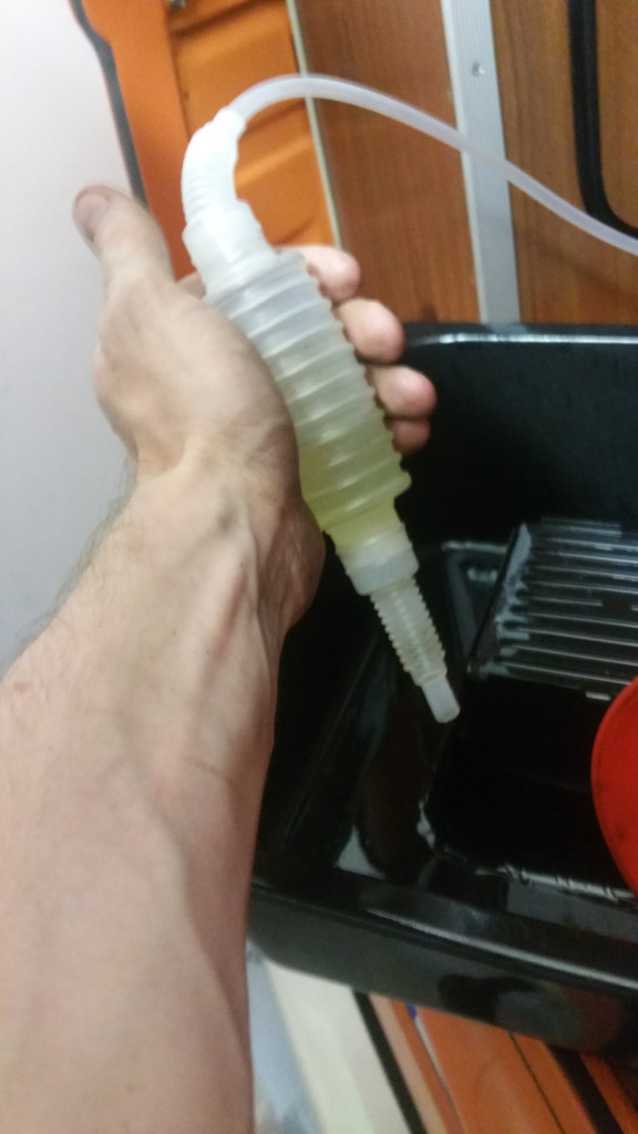

ich hatte gestern mal richtig Action und mir wäre fast mein Bus abgefackelt.
Aber hier die kleine Vorgeschichte:
Letztes Wochenende war Oldtimermarkt in Bockhorn, für mich ein Heimpsiel und daher war ich auch mit den üblichen Verdächtigen das Wochenende dort. Am Sonntag ist der Bus wieder in der heimischen Garage gelandet, alles gut.
Jetzt war ich beruflich ein paar Tage nicht zuhause und als ich Mittwoch das Fahrrad aus der Garage holen wollte trifft mich fast der Schlag: Alles voller Benzin. Es stinkt erbärmlich und unter dem Bus ist eine riesen Pfütze. BRANDGEFÄHRLICH!!!
Das Benzin lief aus den Ventildeckeln, durch die Wärmetauscher auf den Boden, der Block war komplett voll gelaufen, der linke Vergaser tropfte munter vor sich hin in den Brennraum.
Also habe ich erstmal das gröbste weggewischt die Garage gut durchgelüftet. Da es locker seine 30 °C hatte ist das restliche Benzin am Boden recht schnell verdunstet. Das Tropfen lies sich abstellen, indem ich den entsprechenden Schlauch am Vergaser abgezogen und hochgelegt habe.
Aus dem Block liefen etwa 10l Benzin/Öl Gemisches raus.
Erstmal raus mit dem Mist: Der Motor lies sich nur sehr schwer drehen. Der Grund war, das auch ein Zylinder vollgelaufen war: Jetzt neues Öl und einen neuen Filter rein, denn der war ja auch voller Benzin.
Nun hab ich ich mal geschaut wo das Problem genau lag. Klar, ein Schwimmernadelventil hat aufgegeben, aber eigentlich sollte doch die originale mechanische Typ4 Benzinpumpe selbstsperrend sein, oder? Pustekuchen, die hier offenbar nicht mehr. Ziehe ich den Schlauch zu den Vergasern ab, läuft hier munter das Benzin aus.

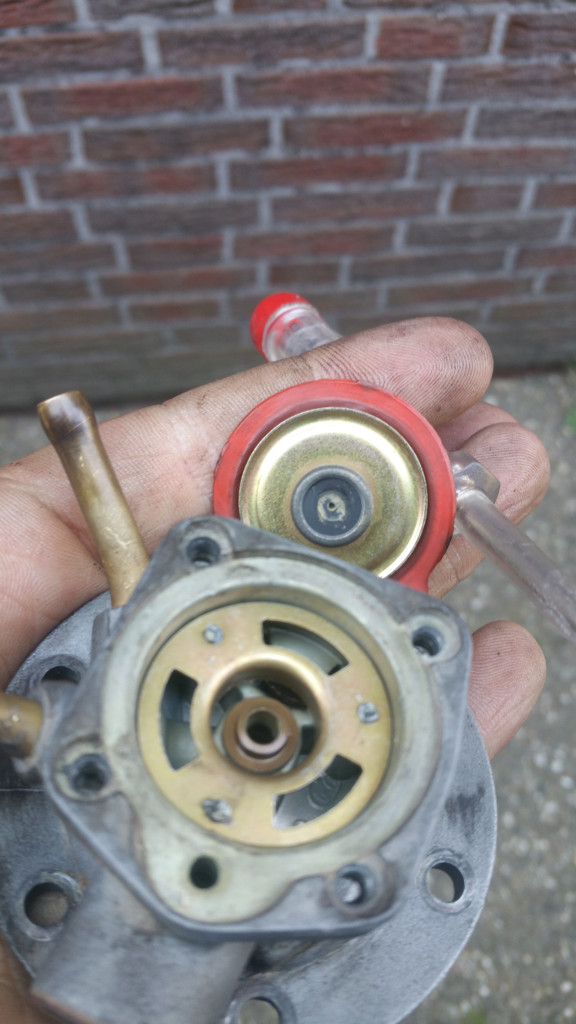

Also erstmal die Zuleitung zur Pumpe abgeklemmt und die halbe Pumpe ausgebaut. Ich habe den unteren Gehäuseteil absichtlich am Motor gelassen, da der Stößel korrekt eingedrückt sein muss bei der Montage.
Membrane waren alle neuwertig, weich und absolut nicht rissig. Die Pumpe hatte ich vor zwei Jahren aufm Teilemarkt geholt, sie stammte aus einem Industriemotor uns war nur sehr wenig gelaufen.
Aber beim Zerlegen zeigte sich die Ursache recht schnell: Oben sieht man die Absperrmembran. Immer wenn der Pumpenstößel eingedrückt wird drückt die Hauptmembran Benzin in eine kleine Bohrung welche dann die Absperrmembran öffnen. Das eigentliche Absperrventil ist die kleine schwarze Dichtung in der Mitte. Hier hatten sich wohl über die lange Lagerdauer Ablagerungen gebildet und verhindert das sie richtig abdichten kann. Wer weiß wie lange ich schon mit diesem Defekt herumgefahren bin.
Das der Motor nicht schon vorher abgesoffen ist war ein Wunder.
Ich hab die Dichtung, welche noch geschmeidig war, gründlich sauber gemacht und nun ist die Pumpe wieder selbstsperrend.
Und die Moral:
Leute, achtet darauf das die Absperrung auch wirklich funktioniert!! Das kann sein, dass sie es eben nicht tut und ihr es bisher nur noch nicht gemerkt habt.
Ich habe jetzt für mich entschieden, dass ich definitiv noch ein zusätzliches elektrisches Absperrventil nachrüsten werde.

Seinerzeit hatte ich das einmal wirklich empfohlen und bin nach Katalogdaten vorgegangen. Da steht etwas von 0,1 bar, also 100 mbar für den Öffnungsdruck, was einer Benzinsäule von etwas mehr als 1,40 m entsprechen sollte.
Das wäre also völlig ausreichend für den Bus, wenn man den max. Füllstand im Tank und dann das Spritniveau in der Schwimmerkammer betrachtet.
Nachdem ich mir nun selbst solch ein Ventil besorgt und durchgemessen hatte, musste ich leider feststellen, dass man sich um Faktor 10 bei den Angaben vertan hatte. In Wirklichkeit beträgt der Öffnungsdruck nur 10 mbar, entsprechend einer Benzinsäule von nur etwa 14 cm.
Irgendwo hatte ich versucht, das im Forum wieder gerade zu rücken und hatte mich auch für die Unzulänglichkeit entschuldigt. Möglicherweise haben das aber nicht mehr alle gelesen und haben noch die Urversion im Kopf.
Für einen Typ 1 Motor mit dem höher liegenden Zentralvergaser, mag das Rückschlagventil sicherlich noch ausreichend funktionieren. Für den Typ 4 Motor erachte ich das nach den zuletzt gemachten Erkenntnissen für zu knapp und hatte das gegenüber Sascha auch so kommuniziert, der entsprechende Schlüsse daraus gezogen und konsequent aufs Magnetventil gesetzt hat.
Als Bastellösung für den Typ 4 Motor könnte man jeweils ein Rückschlagventil in die Saug- sowie Druckleitung setzen, so hätte man immerhin schon einmal eine Benzinsäule von 28 cm erreicht.
Das sollte aber jeder für sich entscheiden was und wie er es am besten macht. … Hauptsache man macht überhaupt etwas.
Nun noch Anmerkungen zu den Benzinpumpen: Die oftmals von den Motorenbauern empfohlene elektrische Pierburg Spritpumpe (E1F?) sperrt auch nicht ab, wie inzwischen hinreichend bekannt sein sollte. Genauso verhält es sich mit den mechanischen Nachbaupumpen.
Man wird jedoch nach meinen Erkenntnissen keinen Händler oder Werkstatt finden, die auf diesen Mangel aufmerksam machen, geschweige denn ein separates Absperrorgan jedweder Art anbieten.
Da ist eher doch seltsamerweise Unwissenheit vorhanden, bzw. es wird gar darauf verwiesen, man hätte ja schließlich das SNV.
Für die verunsicherten Mitleser nun ein kleiner Praxistipp. Es wird nicht jeder über solch einen kleinen Messaufbau verfügen:
viewtopic.php?f=16&t=16483#p229649
Ersatzweise gestaltet sich der Test auch einfacher. Mit meiner Raucherlunge gelingt es mir immer noch mit einen Druck von 100 mbar zu pusten. Wenn ich nun von der Pumpensaugseite puste und schaffe es nicht durchzublasen, so habe ich die Gewissheit, dass die Pumpe einer Benzinsäule von immerhin 1,40 m standhält.
Natürlich braucht die Pumpe dazu nicht ausgebaut werden. Es reicht aus, die Saugseite abzunehmen und einen sauberen, hinreichend langen Schlauch (Baumarktware) draufzustecken. Die Druckseite am Besten auch mit einem extra Schlauch versehen und den in einem Behälter enden lassen, um etwaige Benzinkleckerei zu vermeiden.
Zuletzt geändert von Norbert*848b am 20.06.2019 15:33, insgesamt 1-mal geändert.
