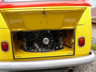

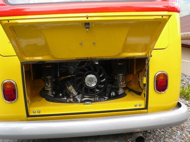

Clipperfreak hat mir dieses Bild geschickt und wird Euch hierzu etwas über die Bremsanlage berichten.
Zunächst das Bild:

ist das der vom busdoc ?
Der hat auch einen Umbau auf Porschebremsen realisiert.
