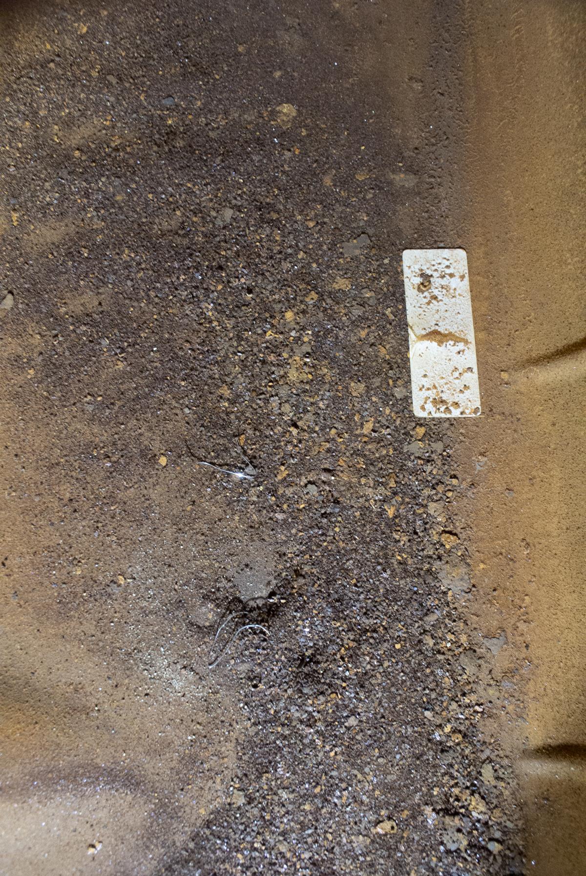

Ich habe jetzt den Tank ausgebaut - ging nach Luftfilter- und Vergaserabbau ganz gut - und den Geber ausgebaut. Beim Inspizieren habe ich gesehen, wieso so viel Rostpampe im Vergaser war :shock: Da hat sich ordentlich was angesammelt, siehe Bilder.
Jetzt bin ich am Überlegen, ob ich den Tank ersetzen soll (Norbert hat mir mit JP eine gute Bezugsquelle genannt) oder den Tank aufbereiten, oder nur reinigen soll.
Nachdem das Rosthäufchen aus dem Tank war, sah der Innenraum gar nicht so schlecht aus. Klar, rostig ist er, hat keine Beschichtung mehr, aber Durchrostungen hat er nicht.
Wie seht ihr das, was soll ich tun?

das was du da in dem Tank hast sind Reste von verdunstetem Benzin.
Ggf. sind da auch ein paar Rostpartikel bei, aber erst mal echt hartnäckige Rückstände.
Ich habe das mal so gelöst:
viewtopic.php?f=7&t=18823&p=189266&hili ... en#p189266
Aber ganz ehrlich, würde ich den Aufwand für einen Standard Tank nicht angehen.
Die bekommt man doch inzwischen neu.
