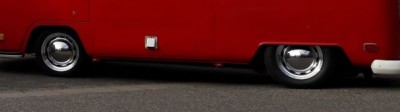

Ich würde gern auf meinem Bus Stahlfelgen in Porsche Optik mit Chrom Radkappen montieren. (Siehe Bild)
Kann mir jemand sagen welche Felgen das genau sind? Welche Größe muss ich nehmen, damit das mit der orignalen Scheibenbremse des t2b zusammen passt? Ich würde 15 Zoll Reifen nehmen wollen...

wenn ich das Bild richtig deute sind das Porsche 356 Felgen, diese haben einen Lochkreis von 5x205, auf deinem Bus ( T2b ) hast du aber 5x112.
Alleine dadurch wird es schon schwierig!
Wenn du Stahl in 15" fahren möchte, kann ich dir Mercedes Felgen empfehlen und mit etwas Geschick kannst du da auch die Chrom Radkappen fahren.
