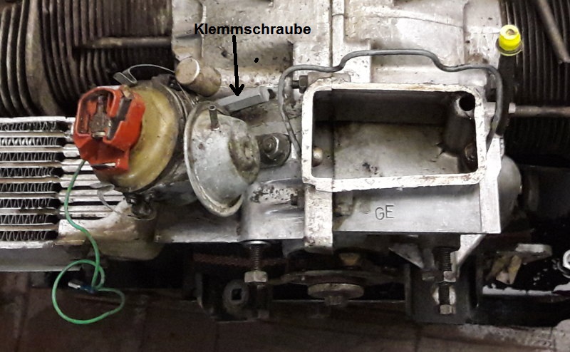

Moin Thomas,
die von dir gemeinte Schraube befestigt die eigentliche Klemmvorrichtung am Motorblock.
Die Schraube zum Lösen des Verteilers ist der längliche Sechskant dahinter. Schlüsselweite 10 mm.

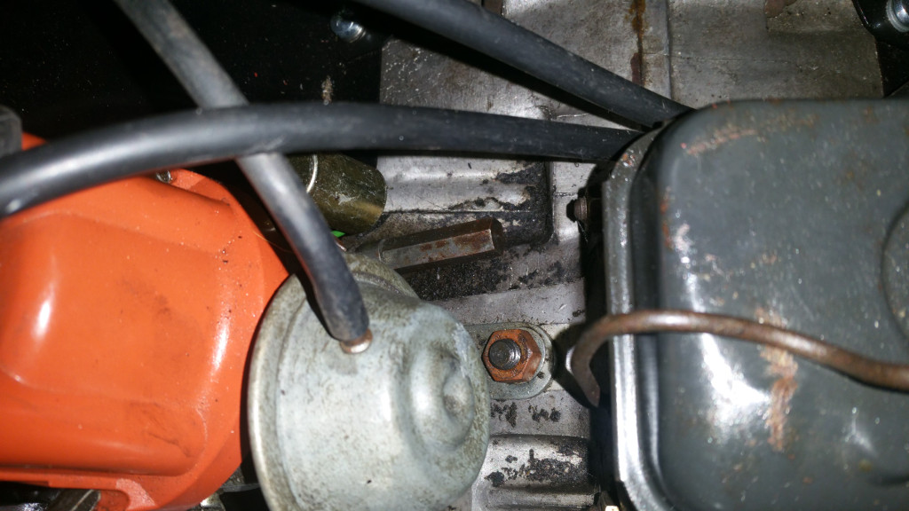

Re: Klemmschraube Zündverteiler CJ Motor
Hier sieht man sie noch besser :wink:
