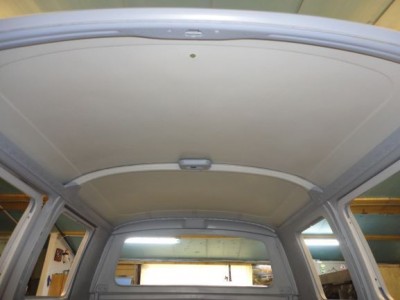

Bin mir am überlegen die Innenseite des Daches meiner Doka gegen Lärm und Schwingungen mit Steinschlagschutz zu spritzen. Direkt auf die Grundierung, danach mit Fahrzeuglack lackieren, danach Himmel drüber.
Vorteile:
- Dachte mit das ist einfacher als mit Dämmmatten X-Trem Isolator usw. zu bekleben. Trotzt der Schwerkraft.
- Ist leichter als Antidröhnmatten
Nachteile:
- Isoliert nicht gegen Hitze resp. Kälte, was aber bei meiner Doka nicht so essenziell ist, da die nicht als Camper verwendet wird.
Was ist eure Meinung. Gute Idee, oder schlechte Idee?
Danke für eure Meinung.
Grüsse
Christian

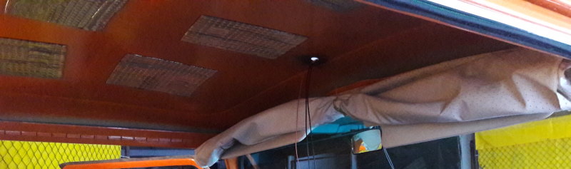

ich habe da Alu-Butyl Stücke unter das Dach geklebt. Das muss ja nicht flächig sein.
ich habe 10 Flicken a ca. 10x10cm unter dem Dach verteilt.
Damit klingt das schön satt, wenn man da drauf klopft.
Und ansonsten noch Mike Sanders in der Dachkante rundherum zum Korrosionsschutz.
Die Fläche rostet ja eigentlich nicht durch.
Da habe ich aber trotzdem noch einmal Fluid Film mit einem Lappen aufgetragen.

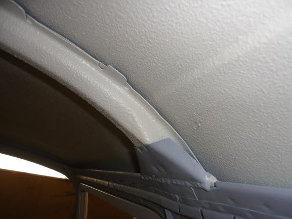

Ich hab es getan und die Innenseite mit Steinschlagschutz gespritzt. Hätte die Schicht ev. etwas dicker auftragen können, aber in dem "Häuschen" war es etwas stickig.
Konnte danach den Spachtel am Dach doch etwas besser schleifen und das Blech gibt weniger nach.
Ob es Dämm-mässig funktioniert wird die Zeit zeigen.
