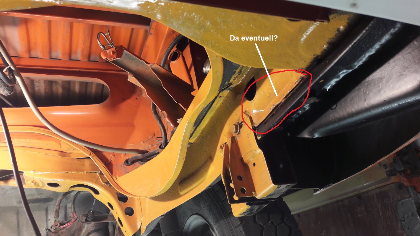

so ganz schlau werde ich da auch nicht. Aber eventuell können wir ja mal am 79ger Bus mit deinem vergleichen.
http://www.michaelknappmann.de/bulli/mi ... 53_18.html
Irgendetwas in dem Bereich?
