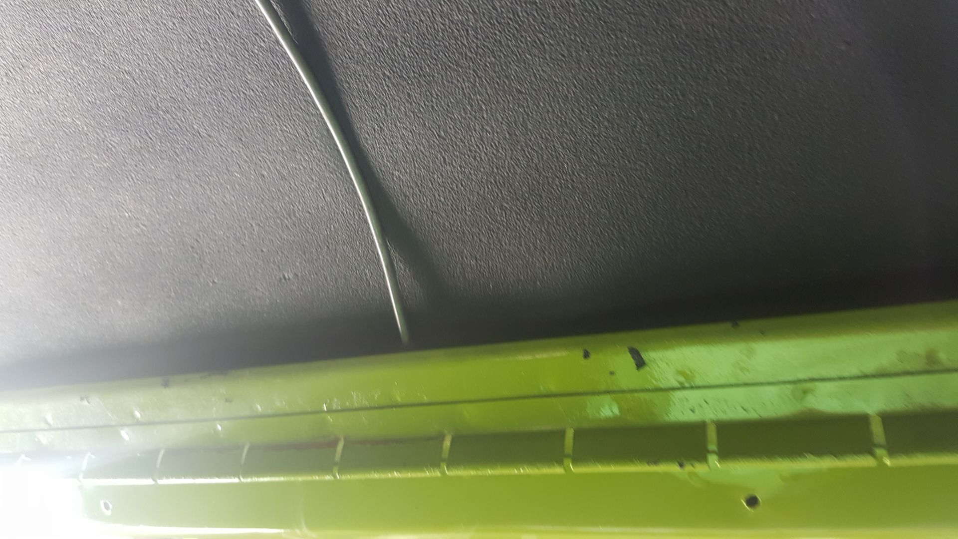

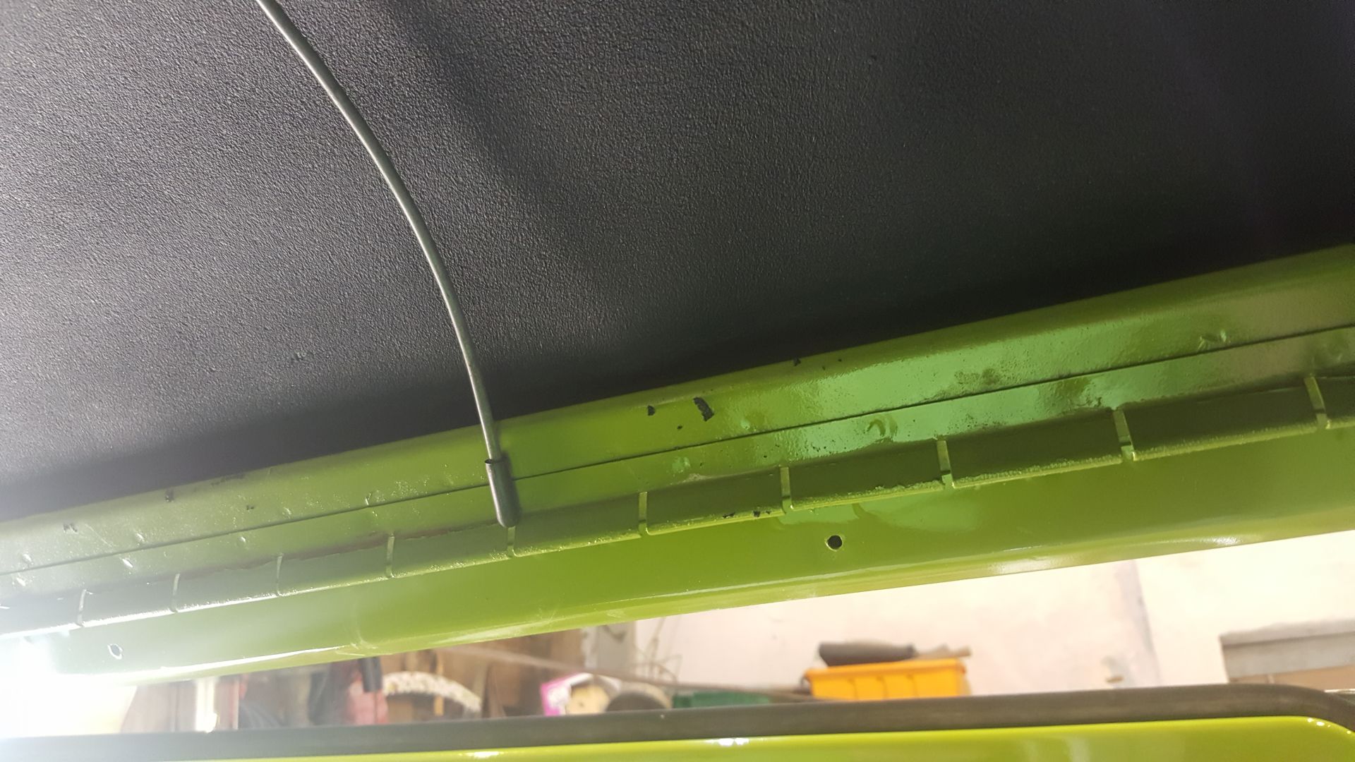

Hallo ich hab Bilder gemacht.
Bei einem Bild ist der Bügel innen und beim zweiten Bilder ist er außen drauf.
Wenn ich es richtig kapiert habe muss der Bügel außen drauf und wird dann vom Himmelstoff so gehalten dass er Ihn auf
Spannung hält.
Wenn ich den Bügel innen montiere ist er kurz und hat keine Spannung.
Spannung hält.
Re: Dachimmelbügel montieren
Nee, das ist quatsch. Der Bügel kommt auf beiden Seiten dorthin was du als "innen" bezeichnest, aber dort gibt es wie schon geschrieben eine extra Sicke in die die Bügel eingelegt werden. Was bei dir aber wahrscheinlich nicht mehr geht, da du es mit der Dämmung am Dach sehr gut gemeint hast und damit die Bügel zu lang sind. So wird der Himmel etwas zu tief hängen, aber das macht wahrscheinlich nicht viel aus.
Eigentlich müsstest du an den Stellen wo die Bügel an der Dachhaut liegen sollten die Dämmung weg popeln. Wenn du das nicht willst dann kannst du probieren ob du auf einer Seite die Stange in die Sicke einlegst und auf der anderen ganz nach außen zwischen Holm und Dachhaut klemmst.
www.thorstenwinter.de

sorry für die lange Pause.
Ich hab den Himmel letzte Woche montiert. Ein Problem das ich nicht gesehen habe ist, dass die zwei Bügel verschieden lang sind.
Wenn man das mach ist schon mal einiges klarer. Das mit der Innenkante an dem die Bügelenden aufliegen sollen ist nun auch verstanden. Wenn man den inneren Absatz nimmt dann spannt der Bügel heftig und der Himmel sieht formschön gespannt nach oben aus.
Ein Problem hatte ich noch mit dem Befestigen der Himmelseiten an der Fahrer und Beifahrerseite. Ich hab dann als Hilfe mir noch ein Kabel eingelegt damit es an den Klammern an der Seite bessern hält. Ich hab am Anfang die Metallklammern zu feste angeklopft und dann ist mir der Himmel kaputt gerissen. Ansonsten vorne ankleben und fertig.
Danke noch mal für die Hilfe.
Gruß Eckard
