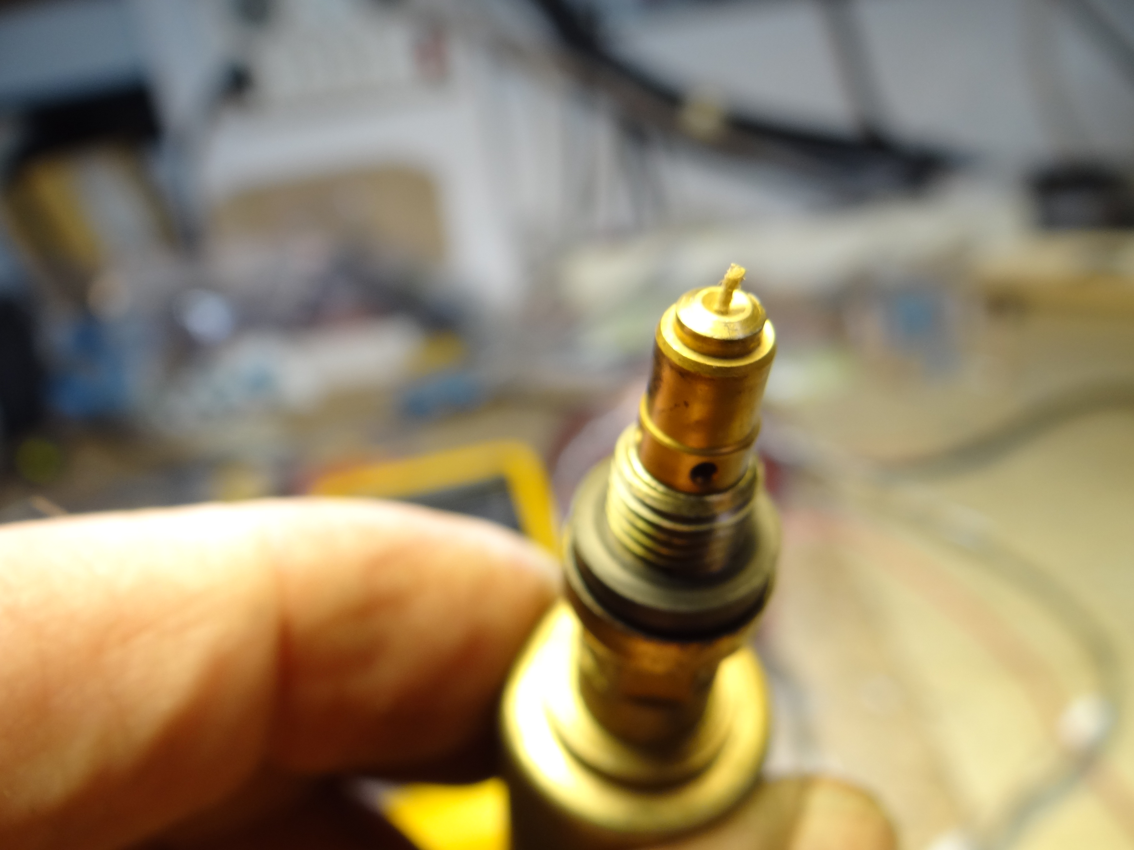

Den Fehler des Nichtmitlaufens bei Leerlaufdrehzahl, und rechten Stecker vom Magnetventilabziehen ohne dass sich die Drehzahl ändert, habe ich eben gefunden.
Eine "Wolllaus" mit hauchdünnem Messingfädchen innen eingewickelt. Keine Ahnung wo das herkommt. Unterwegs hatte ich noch mit dem Mund durchgeblasen.

User 1337 - Gelöscht
Re: CU ruckelt heftig, Urlaub abgebrochen
Das war das Problem tatsächlich.
