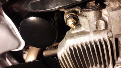

Hier ein Bild vom Öldruckregelkobensystem:

Ja, aber das Kabel vom Sensor schaut schon etwas raus, das haben wir uns auf einem Schwedischen Waldweg an der Stelle mal abgezogen, wenn man den Sensor in den Öldeckel schraubt.
