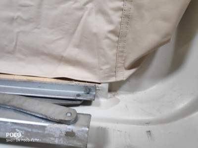

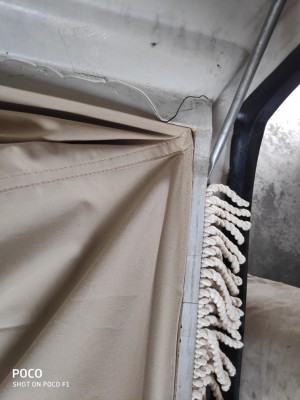

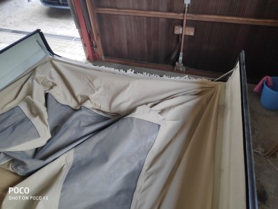

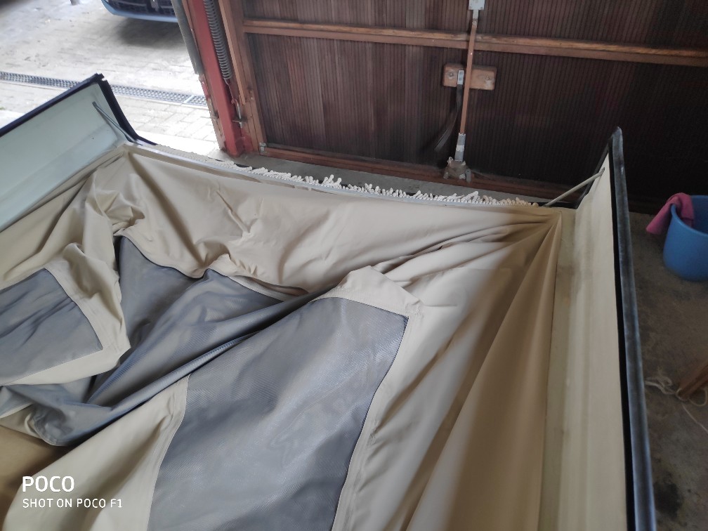

ich habe jetzt den 2. Faltenbalg von meinem Händler erhalten der meines Erachtens um 4 cm zu lang ist.
Siehe Bilder. Da es der 2. Faltenbalg ist den ich so erhalten habe, will ich jetzt sicher gehen, dass ich keinen Gedankenfehler habe.
Das benötigte Maß wäre 244 cm der Stoff hat 248 cm.
Was meint Ihr.
Gruß Ghund

Laut Händler, meinte der Hersteller des Faltenbalg, dass 4 cm zulang in der Toleranz liegt.
was habt ihr für Erfahrungen gemacht?
Gruß Ghund

Bei mir hat es auch nicht zu 100% gepasst, aber 4 cm wäre aus meiner Sicht nicht mehr in der Toleranz. Ich würde mir an Deiner Stelle einen anderen Anbieter suchen.

Gib den verpfuschten Balg zurück. 4 cm zu lang ist sicher nicht mehr in der Toleranz und so nicht fachgerecht zu montieren.

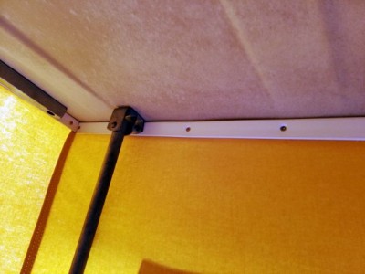

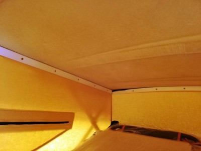

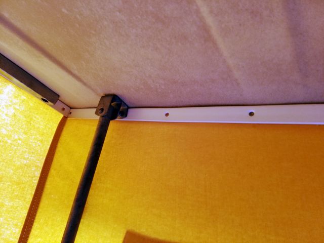

Also hier die Fotos

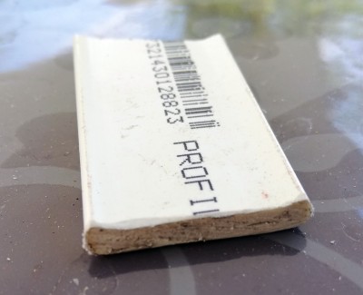

Kunststoffleiste, 25 breit aus dem Baumarkt. Gibt's in 2,5 Meter Länge. Alle 15 cm gebohrt und gesenkt. Dazu 20 mm lange TORX Schrauben.
Vorher, wie beschrieben den Stoff angetackert und dann die Leiste drüber. Überstehenden Stoff umgeklappt und auch hinter der Leiste versteckt.
Mir reicht's aus. Soll auch nur als Anregung für eine schnelle, saubere und pragmatische Lösung dienen.

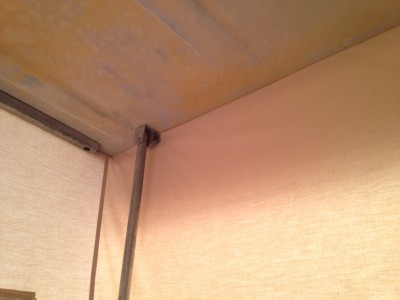

jetzt habe ich das Aufstelldach einen Sommer genutzt, mein Fazit:
Ich habe mit dem Umschlag bis 3mm unterhalb der Holzleiste etwas übertrieben.
Der Stoff ist super straff und faltenfrei, es sind keine dünnen Stellen oder Ausrisse der Nähte sichtbar.
Allerdings drücken sich wenn aufgestellt, die runden Gelenke der senkrechten Stangen recht deutlich in den Stoff.
Ich denke der Stoff ist durch die hohe Spannung an dieser Stelle arg strapaziert, und wird das wahrscheinlich nicht viele Jahre mitmachen.
Ich habe den Stoff deshalb an dieser Stelle von innen aufgedoppelt, das sollte halten.
Aber wie gesagt, besser mit etwas weniger Spannung montieren
VG Ralph
