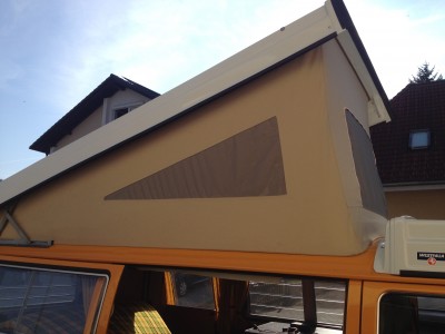

ich habe jetzt den 2. Faltenbalg von meinem Händler erhalten der meines Erachtens um 4 cm zu lang ist.
Siehe Bilder.
Da es der 2. Faltenbalg ist den ich so erhalten habe, will ich jetzt sicher gehen, dass ich keinen Gedankenfehler habe.
Das benötigte Maß wäre 244 cm der Stoff hat 248 cm.
Was meint Ihr.
Gruß Ghund

Laut Händler, meinte der Hersteller des Faltenbalg, dass 4 cm zulang in der Toleranz liegt.
was habt ihr für Erfahrungen gemacht?
Gruß Ghund

Bei mir hat es auch nicht zu 100% gepasst, aber 4 cm wäre aus meiner Sicht nicht mehr in der Toleranz. Ich würde mir an Deiner Stelle einen anderen Anbieter suchen.

ich habe gestern meinen Faltenbalg von Günzl montiert.
Länge und Breite hat genau gepasst.
Das muss auch so sein, sonst schlabbert der Stoff oder wirfft Falten.
Gib den verpfuschten Balg zurück. 4 cm zu lang ist sicher nicht mehr in der Toleranz und so nicht fachgerecht zu montieren.
Zur Montage:
Original wurde das etwas anders gemacht als im vorigen Post beschrieben. Änderungen die besser als original sind sind grundsätzlich immer willkommen.
Wenn sich eine Montageart über 40 Jahre Benutzung bewährt hat, fange ich sicher nicht das experimentieren an, sondern arbeite genau so wie die Jungs von Westfalia das gemacht haben. Außerdem bringt der Vorschlag von (Ohne Namen) keinerlei zeitlichen Vorteil und sieht innen durch die Baumarktleiste auch nicht unbedingt hübscher aus.
Ich habe das Dach umgedreht auf Böcke gelegt.
Auf den kurzen Seiten ist es hilfreich die Mitte an Stoff und Holzleiste anzuzeichnen.
Der Stoff wird so innen ins Dach gelegt, daß das Stoffende an der Holzleiste gleichmäßig hochsteht.
Ich habe den Stoff etwa 3 mm unterhalb der Holzleiste enden lassen.
Nun wird die Kunststoffleiste sorgfältig nach unten gedrückt bis sie sauber anliegt, die 3 mm ev. nochmal korrigiert und draufgetackert.
Die Markierungen an Stoff und Holzleiste fluchten lassen, und jeweils mittig an den kurzen Leisten mal 2 Klammern durch Kunststoffleiste und Stoff in die Holzleiste setzen.
Dann die Ecken der kurzen Leisten antackern, dann immer jeweils mittig zwischen die bereits gesetzten Klammern tackern.
Auf den langen Seiten wird genauso verfahren.
Bei der Montage auf den Bus wird also der Stoff umgeschlagen.
Dadurch sind die Kunststoffleisten mitsamt den Tackernadeln verdeckt, und beim aufstellen des Daches wirkt nicht der volle Zug nur auf die Tackernadeln, sondern der Umschlag nimmt einen großen Teil der Kraft auf und gleicht Spannungsspitzen etwas aus.
VG Ralph

jetzt habe ich das Aufstelldach einen Sommer genutzt, mein Fazit:
Ich habe mit dem Umschlag bis 3mm unterhalb der Holzleiste etwas übertrieben.
Der Stoff ist super straff und faltenfrei, es sind keine dünnen Stellen oder Ausrisse der Nähte sichtbar.
Allerdings drücken sich wenn aufgestellt, die runden Gelenke der senkrechten Stangen recht deutlich in den Stoff.
Ich denke der Stoff ist durch die hohe Spannung an dieser Stelle arg strapaziert, und wird das wahrscheinlich nicht viele Jahre mitmachen.
Ich habe den Stoff deshalb an dieser Stelle von innen aufgedoppelt, das sollte halten.
Aber wie gesagt, besser mit etwas weniger Spannung montieren :thumb:
