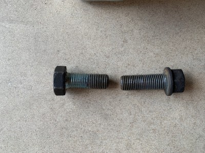

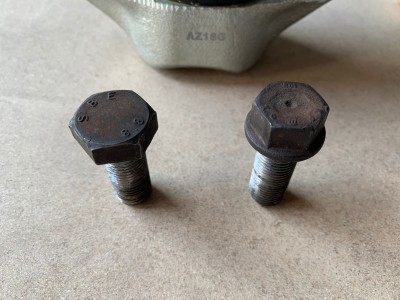

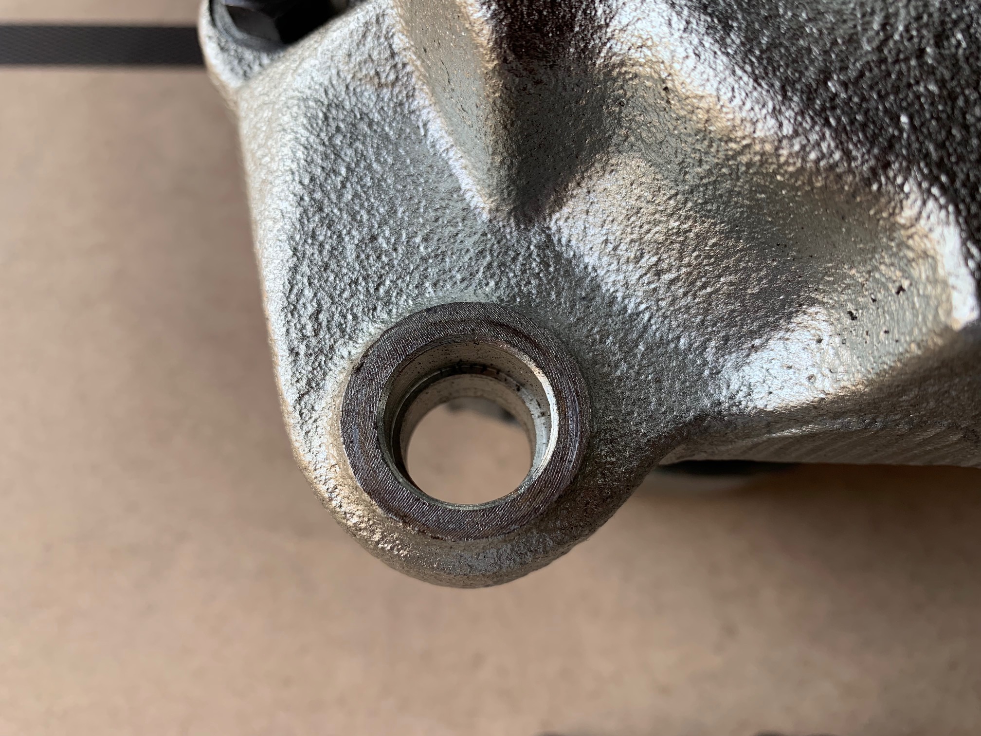

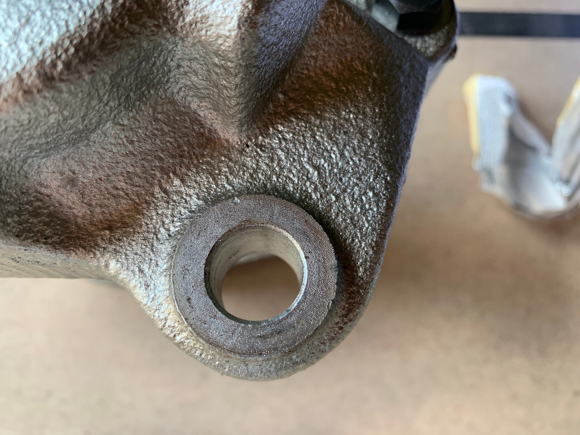

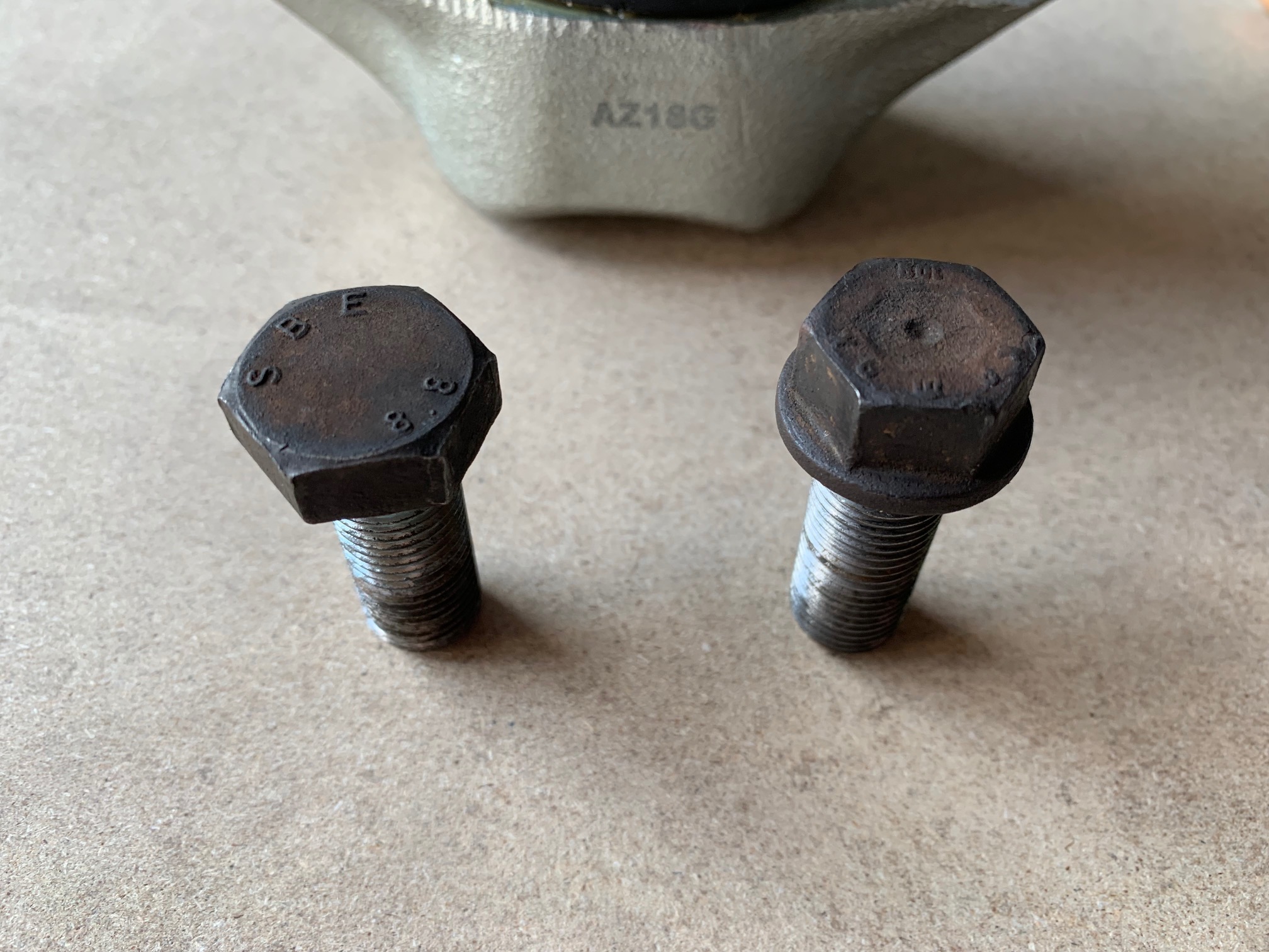

Nun hab ich mir wohl oder übel zwei neue Sättel geholt und wollt die jetzt montieren. Dabei hab ich gesehen, dass jeweils eine Schraubenaufnahme zur Befestigung am Achsschenkel so einen Absatz im Schraubenloch hat. Die Schrauben zur Befestigung haben unterschiedliche Schlüsselweiten (19 + 22), sind beide M14 und haben beide ein durchgehendes Gewinde vom Scheitel bis zur Sohle.
Bei CSP hab ich gesehen, dass es dort eine Schraube mit einem dicken Schaft gibt - die soll wohl in das Loch mit dem Absatz denk ich. Bei Michael Knappmann hab ich gesehen, dass da noch jeweils eine Federscheibe mit dazu soll...
Nun weiß ich gar nicht mehr wie das richtig gehört! Bei mir waren Schrauben mit unterschiedlichen Schlüsselweiten aber durchgehendem Gewinde ohne Federscheiben verbaut. Der Sattel war so montiert, dass das Loch mit dem Absatz oben ist.
Kann mir jemand zu diesen Details weiterhelfen?
Hier im Anhang noch Bilder zum Verständnis.
Vielen Dank im voraus für Eure Unterstützung,
LG Mathias

Burning-Daytona hat geschrieben: 19.07.2019 18:56 Die Schrauben zur Befestigung haben unterschiedliche Schlüsselweiten (19 + 22), sind beide M14 und haben beide ein durchgehendes Gewinde vom Scheitel bis zur Sohle.
… das geht ja gar nicht :( , von der Festigkeitsklasse hast Du nichts geschrieben, da kommt es aber auch darauf an, denn die Schrauben sollten 10.9 aufweisen und sind mit 170 Nm anzuziehen!
… deshalb: Die Schrauben kommentarlos neu besorgen. :wink:
Händlerbeispiel: https://www.wagenteile.de/shop_de/model ... 73-79.html
Reparaturleitfaden Seite 280: http://www.michaelknappmann.de/bulli/mi ... frame.html
… Federscheiben haben beim T2 b an der Stelle nichts zu suchen :wink: :
https://volkswagen.7zap.com/de/rdw/typ+ ... 615-52000/
Burning-Daytona hat geschrieben: 19.07.2019 18:56 Nun weiß ich gar nicht mehr wie das richtig gehört!
… sollte jetzt hoffentlich klar geworden sein. :mrgreen:
Burning-Daytona hat geschrieben: 19.07.2019 18:56 Bei mir waren Schrauben mit unterschiedlichen Schlüsselweiten … verbaut.
… absolute Freveltat. :motz:
BTW: Nein, nein, diese Amis :stupid: . Ich hab es schon erlebt, dass die Girling-Sättel mit ATE-Kolben bestückt hatten. … auch nicht so toll. :?

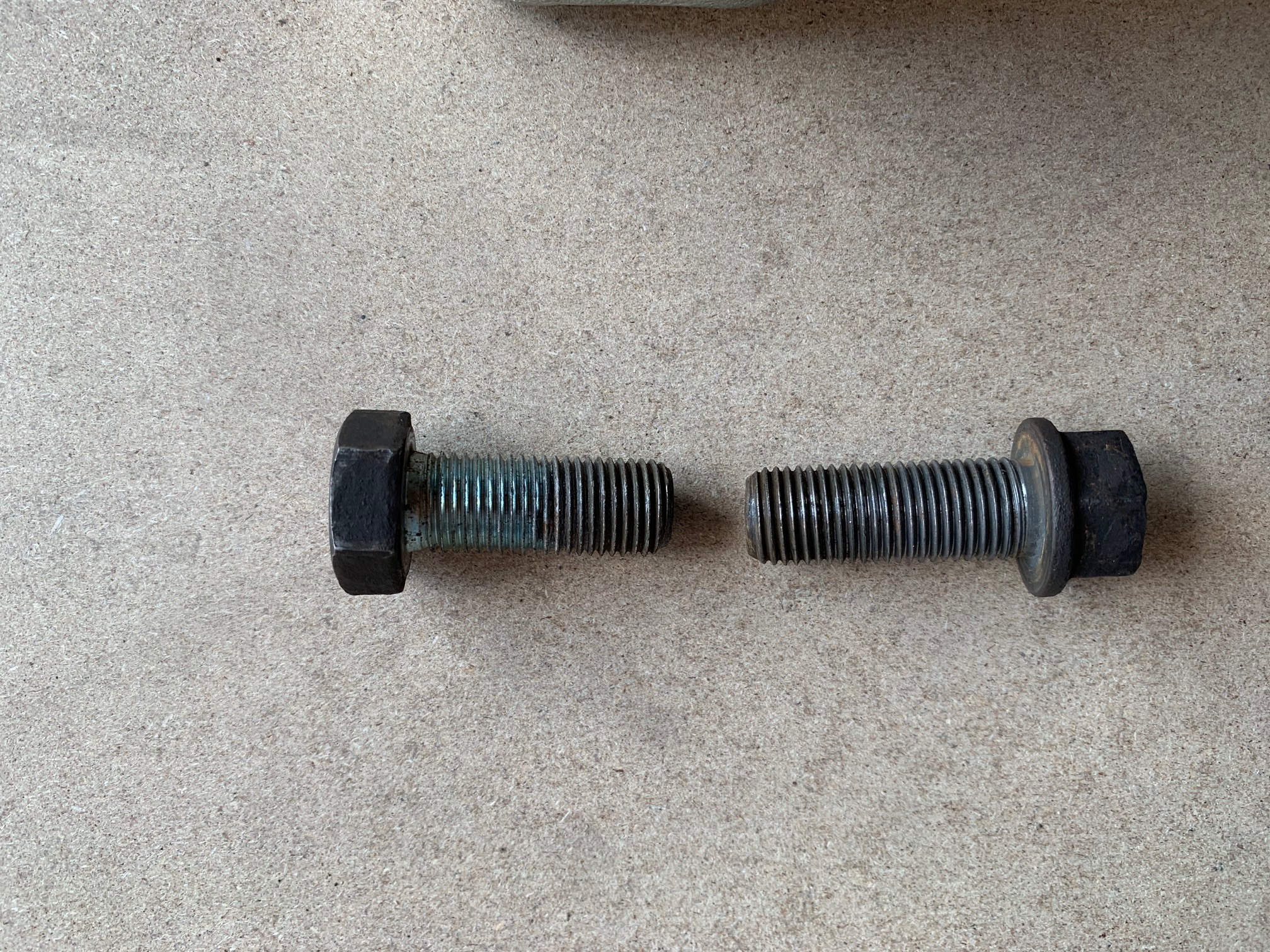

Beiträge: 4352
Re: ATE Bremssattel - Befestigung

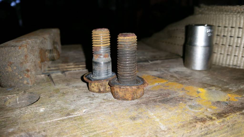

wie es der Zufall will, habe ich heute die Sättel vom Hochdach ausgebaut. So sehen die originalen Schrauben aus.
Gesendet von meinem SM-G901F mit Tapatalk

Sgt. Pepper hat geschrieben: 20.07.2019 22:16 Moin,
Danke für den "Bildbeweis" - ich war grad schon beim Händler und hab die Schrauben bestellt - blos ob die lieferbar sind ist noch nicht ganz sicher . . .
Sonst hol ich sie bei den bekannten Spezialisten!
