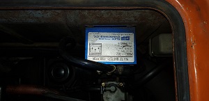

Der Ladestrom läuft noch(da wohl mal eine Zweitbatterie vorhanden war)über einen Ladestromverteiler.Besteht da die Hoffnung,dass der sich zuerst verabschiedet oder ist der nicht durch eine Sicherung etc abgesichert?? Wie kann ich das testen als jemand für den Strom aus der Steckdose kommt.Ich füge mal ein Bild ein.....
Beste Grüße
Ja,Michael schreibt dir hier.Danke für deine schnelle Antwort.Ich habe es schon fast befürchtet.Ein kleiner Hoffnungsschimmer bleibt mir aber noch,vielleicht.
Beste Grüße

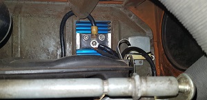

Re: Fauxpas mit großen Folgen im urlaub.
Hier das richtige....
- Beiträge: 7738
Hallo Michael,
(BTW: Ich hab mich grob an diesem Datenblatt orientiert: https://www.waytekwire.com/datasheet/80051.pdf)
Trotzdem möchte ich aber grundsätzlich nicht ausschließen wollen, dass da etwas hässliches an dem Verteiler oder der Verkabelung passiert ist. Eine Ferndiagnose ohne das Teil in der Hand gehabt zu haben, ist halt leider risikobehaftet.
So ein Ladestromverteiler ist ja zwischen dem Drehstromgenerator und den jeweiligen Batterien angeordnet. Bei Deinem Bild sehe ich aber, dass beide Batterieausgänge offensichtlich frei sind und der Verteiler demnach schon überbrückt wurde und somit keine Funktion mehr haben dürfte.
