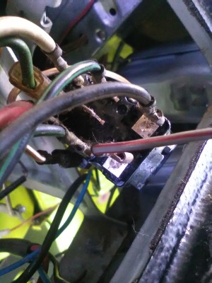

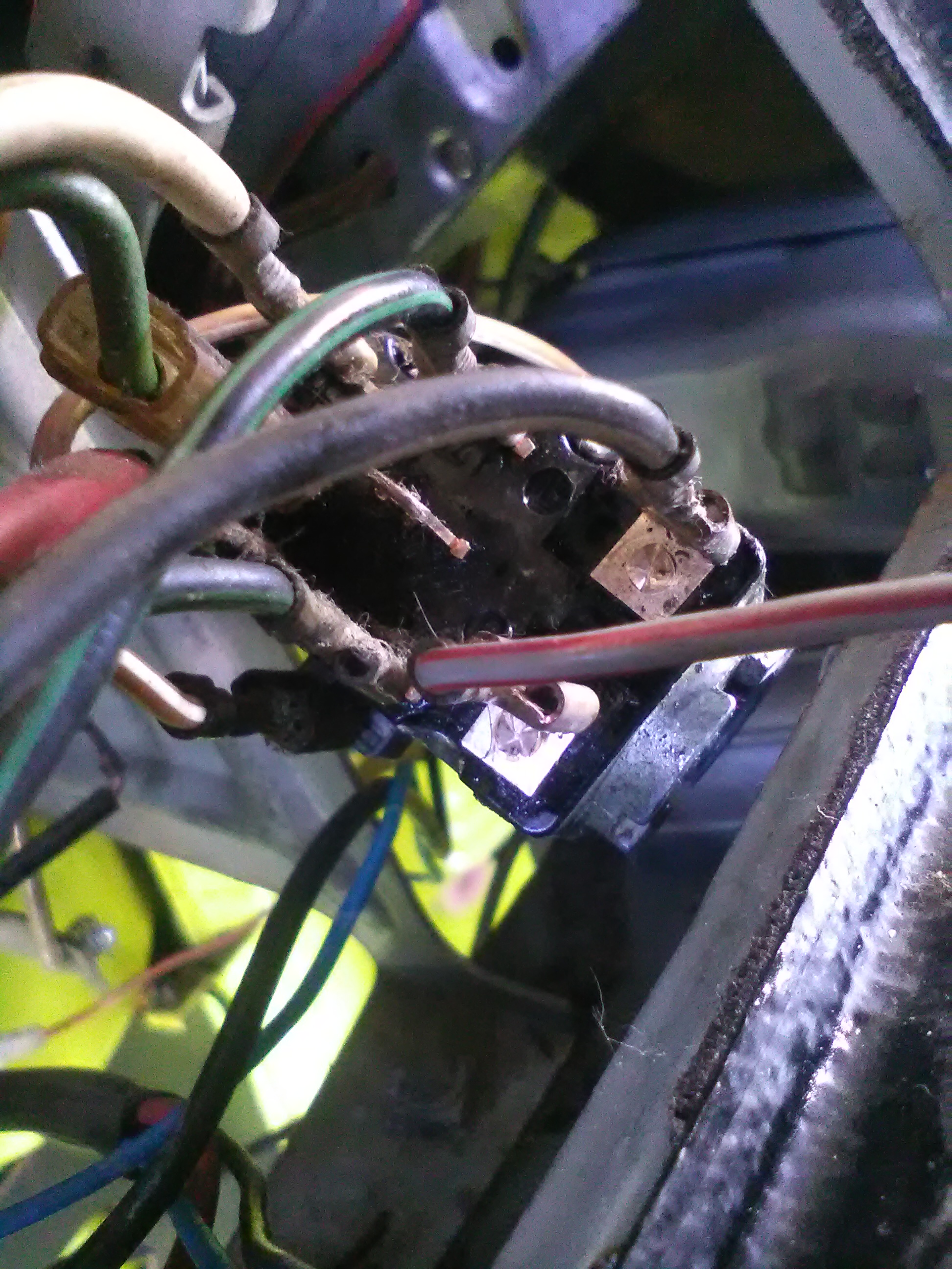

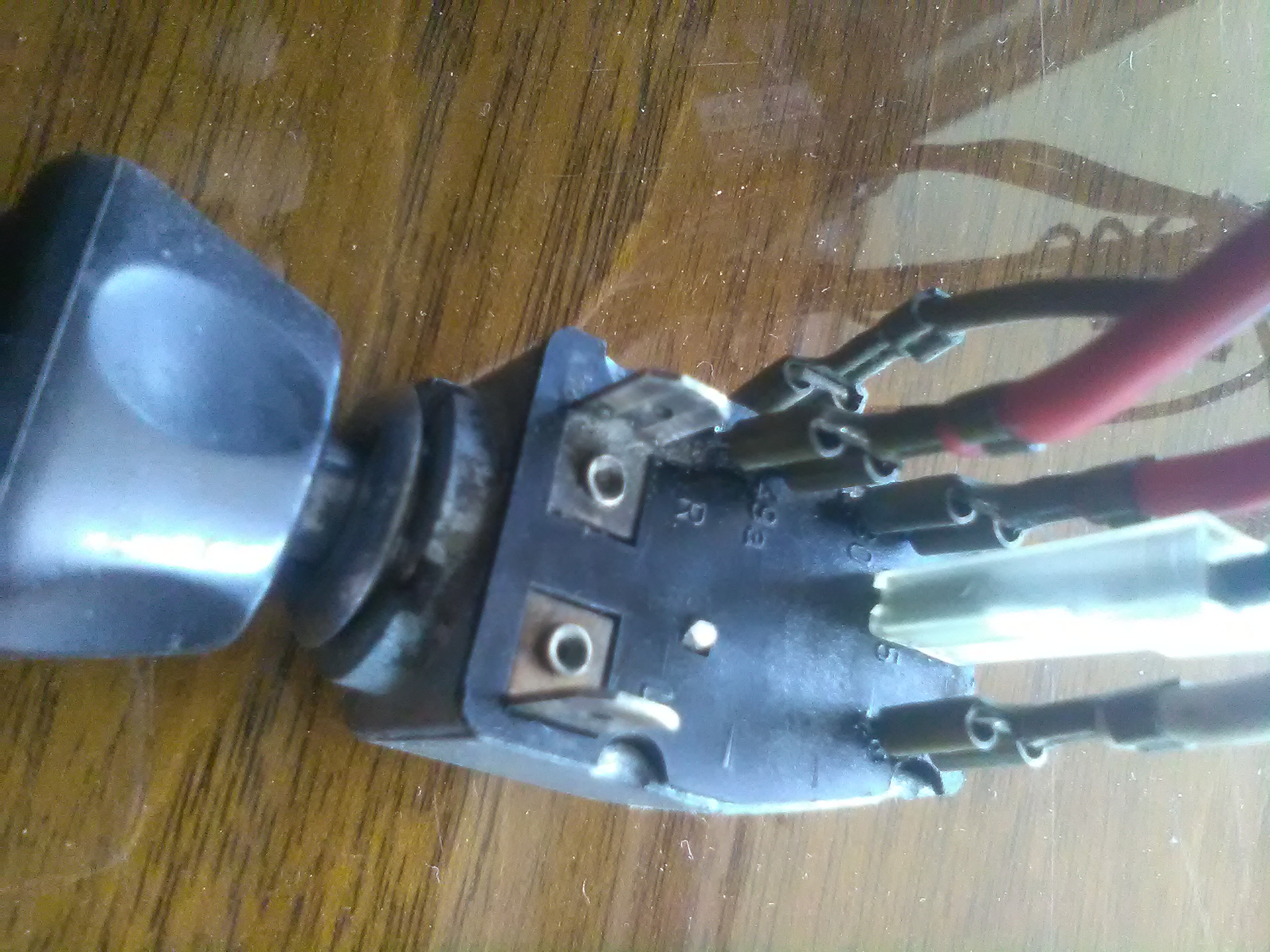

bei meinem VW ist vermutlich der Warnlichtschalter defekt. Ich hab mir einen gebrauchten organisiert mit der Nummer 211953235 F
Original ist eigentlich 211953235 A
Die Schalter sehen auch unterschiedlich aus:
Original:
Ersatzteil aus einem Schlachter:
Ich hab die Schaltpläne verglichen - die Frage bezieht sich auf einen MJ 73 aus Amiland und ich hab den Schaltplan vom nach August 1975. HIer sind teilweise andere Kabelfarben und es fehlen auch die Stecker von der Beleuchtung der Heizungsregler - der 73èr hat so was.
Was und wo liegt jetzt der Unterschied? Müsste der trotz dem F als letzter Buchstabe nicht passen?
Kann man den alten irgendwie prüfen oder reparieren?
Danke für eure Antworten.
Gruß Bernd

T2b-Bulli
Beiträge: 237
Registriert: 27.02.2017 18:45
Re: Warnlichtschalter Unterschiede?
Beitrag von T2b-Bulli »
Die Anschlüsse stehen doch drauf. Den dazu gehörigen Schaltplan ableiten sollte doch kein Problem sein.
