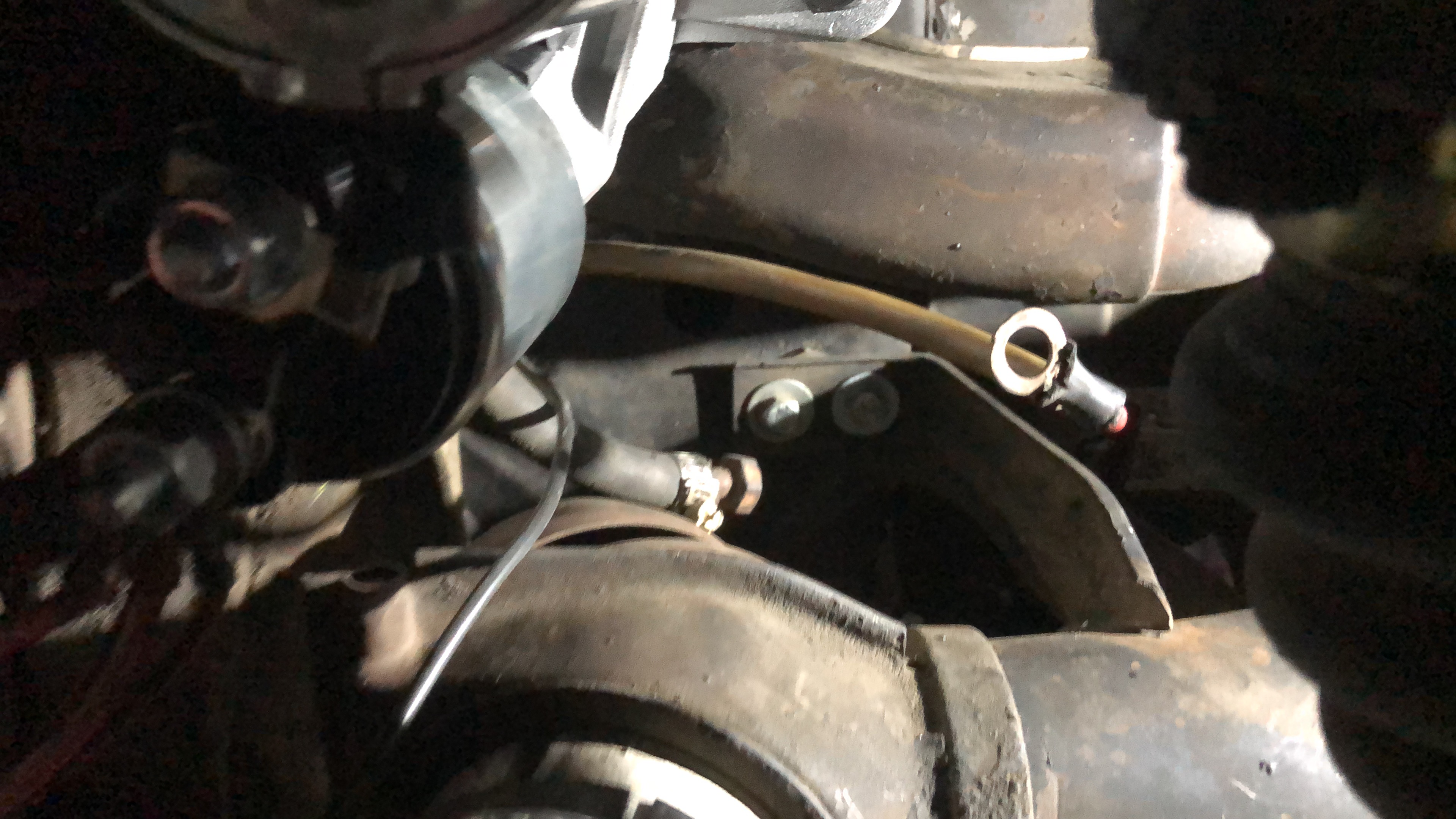

Hallo Zusammen,
Ich habe ein Problem mit meiner Bus Elektrik, das mich ziemlich überfordert. Bin kein Techniker, deswegen bitte ich bei meinen Beschreibungen um Nachsicht und bitte erklärt es mir wie einem Laien! Folgendes ist passiert:
Im Urlaub in AT ist der Anlasser kaputt gegangen. Eine freundliche Werkstatt wollte es reparieren, leider mit dem Ergebnis dass auch das nix brachte... Zuhause habe ich mir jetzt einen neuen Anlasser besorgt. Der Ausbau und der Einbau ging recht schnell. Leider drehte zwar zuerst der Magnetschalter, aber der Wagen sprang trotzdem nicht an. Ich hatte auch das Gefühl, dass die Batterie recht schnell in die Knie ging! Also habe ich alles nochmal überprüft. Dabei fand ich ein nicht angeschlossenes Rotes Kabel, das aus dem Motorraum kommt 8gefühlt aus Richtung der Lima), eine Ringöse hat und nicht angeschlossen war. Von der Länge passte es zum Anlasser... also habe ich es auf Klemme 30 (die dicke Schraube) mit angeschlossen. Ergebnis... beim nächsten Startvorgang passierte nichts, außer dass die komplette Bordelektrik weg war. Tot! Für ca 3-5 Minuten. Dann fing das Radio wieder an und irgendwann ging auch die Zündung wieder. Also habe ich das ominöse rote Kabel wieder abgeklemmt. Leider bleibt der Zustand so! Zündschlüssel drehen, alles bricht zusammen und irgendwann geht die Elektrik wieder. ( der Anlasser macht trotzdem keinen Mucks) Viele Probleme... leider finde ich keine Antworten und hoffe auf leicht verständliche Hilfe?! Danke im Voraus dafür! Morgen werde ich noch Bilder des Anlassers und er Verkabelung nachliefern.

Da ist wahrscheinlich ein Polanschluss in der Batterie gebrochen oder der Batterietrennschalter (wenn er verbaut wurde) hochohmig.

Re: Zusammenbruch des Stromnetzes beim Startvorgang
Ich würde da auch nicht mehr den Zündschlüssel drehen in dem Zustand.
Schau Dir den Stromlaufplan für Deinen Bulli an (welcher Motor und Modeljahr hast Du nicht verarten) -
siehe https://www.vw-t2-bulli.de/index.php?de-wiring - und kontrolliere welches Kabel da noch unbelegt hängt.
Ist das Kabel wirklich nur rot - oder rot/weiß
(wobei die in Amiland auch schmerzfrei andere Kabelfarben ersetzen - daher besser kontrollieren wo es hinführt)
Ich vermute wenn rot (das Bild ist unscharf, und ich kenne Deinen Bulli nicht)
könnte es beim großen Motor harmlos nur die Stromzufuhr für das Heizluftgebläse im Motorraum sein -
geht erst zur fliegenden Sicherung S18 und dann an das Relais J14 für das Gebläse.
Dann wäre es aber keine Erklärung für Deine restlichen Probleme.
Ist es rot/weiß - könnte die Lima nicht angeschlossen sein?!?
Das würde Dein Startprobleme erklären. Batterie tot, weil nicht mehr aufgeladen...
Der Magnetschalter/Anlasser bekommt über ein fingerdickes, schwarzes Kabel fett Strom von der Batterie.
Andere Anschlüsse für das Fahrzeug finden sich nicht an der Batterie, sondern auch hier unten am Magnetschalter.
Ist ein Relais für den Anlasser, der zusätzlich auch das Anlasserritzel an die Schwungscheibe schiebt.

Es ist ein 2.0 ltr. Bj 77 Motorkennbuchstabe GD(ehem. Einspritzer, jetzt Doppelvergaser) 70 PS. Übrigens geht das Gebläse obwohl dieses Kabel nicht dran ist!
Dann ist das Kabel nicht nur rot!Karsti2310 hat geschrieben: ↑01.08.2019 08:55 Es ist ein 2.0 ltr. Bj 77 Motorkennbuchstabe GD(ehem. Einspritzer, jetzt Doppelvergaser) 70 PS. Übrigens geht das Gebläse obwohl dieses Kabel nicht dran ist!
Oder da hat jemand an den Kabeln gefrickelt
Könnte auch das rote dünne 2,5qmm Kabel (Auf dem Bild sieht es für mich dicker aus?) zum Diagnosestecker sein (unwichtig, könnte man weglassen, braucht heute eher keiner mehr). Würde aber auch Dein Kernproblem nicht erklären.
Ich denke mit Deinem Kenntnisstand solltest Du Dir ein VW-Käfer/Bulli Freund vor Ort suchen und
die Kabel durchgehen, Messen ob Regler oder Lima im Eimer sind, mit geladener Batterie versuchen usw....
Kann 'ne Sache von 5min sein. (Hab aber auch schon Frickel-Bullis mit nur einer Kabelfarbe gesehen - dann Prost und gute Nerven).
4 Kabel gehen an die Stelle.
rotweiss 6qmm nach vorne an den SIcherungsverteiler
schwarz 25 an die Batterie
rot 1,5 an das Gebläse
rot 6qmm an die LIMA (zumindest bei dem Schaltplan)
https://www.vw-t2-bulli.de/data/wiring/ ... iagram.jpg
1. Hat die Generatorleuchte richtig funktioniert?
2. Massekabel alle in Ordnung?
3. Wie bist du aus dem Urlaub zurückgekommen?
Deine Batterie ist auf jeden Fall leer oder defekt. Du brauchst n Multimeter und ein Ladegerät.
Gruß Jan
Hallo Jan,
Ich versuche das mal abzuarbeiten (Danke für die einfache Darstellung der Kabel
)..Die Generatorleuchte hat ganz leicht geflackert. Am Tage hat man es nur beim Durchfahren der vielen Tunnel erahnen können. Die Massekabel sind in Ordnung, da teilweise erneuert bzw. Überprüft. Bin zwar liegengeblieben, aber nicht deswegen. Vor dem Einbau des neuen Anlassers bin ich gestern noch ca 25 km ganz normal gefahren (nach dem er angeschoben wurde..) Die Stromprobleme sind ja erst nach dem Einbau des neuen Anlassers aufgetreten. Und ja, ich habe alles so verkabelt wie es vorher war (Masse war auch abgeklemmt
). Tja, die Batterie? Ist es 3 Jahre alt... habe noch ne andere, die tausche ich heute Abend mal!
Multimeter!
Flackernde Generatorleuchte = defekte Lima oder Regler. Wahrscheinlich eine Diode der Lima defekt. Läd die Batterie nicht richtig, macht deine Batterie kaputt. Funktioniert ne Weile aber dann ist rum.
Dass deine Zündung wieder nach dem Startvorgang funktioniert, liegt am chemischen Aufbau deiner Batterie bzw. am Innenwiderstand.
Ich wollte kurz Danke sagen für eure Ideen!
Mein Bus startet wieder. Es hat letztendlich an der Batterie gelegen! Anscheinend hatte sie einen weg! Mit ner anderen sprang er sofort mehrere Male am Stück an! Bleibt noch das ominöse rote Kabel... es kommt definitiv von der Lima! Die will auch nicht so ganz ordentlich arbeiten
(Die Kontrollleuchte im Cockpit flackert) Das ist dann wohl die Baustelle fürs kommende Wochenende! Ideen nehm ich hierzu gerne an....
