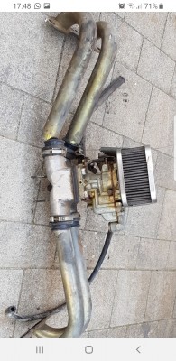

Hallo Liebes Bulli Forum.
Da ich immer noch mit meinem Webervergaser noch keine richtige Lösung hab den aber wieder einbauen möchte wollte ich erst mal mit dem tüvprüfer vorab drüber sprechen.
Nun meine Frage hat den Webervergaser jemand in seinem Bulli verbaut?
Und auch eingetragen bekommen?
Oder hat jemand eine ABE oder einen ablichtung von seiner Eintragung?
Wäre sehr dankbar über eure Hilfe.
Gruß Christian

Diesen hier.
Genau bezeichng hab ich jetzt nicht im Kopf muss ich nachsehen.
Gruß Christian

Hallo Bulli-Tom..tut mir leid wegen den späten Infos.
Auf dem Vergaser steht 32.36DFAV 23AB7
Weber Made in Spain.
Ich möchte mir halt das Geld sparen was anderes zu kaufen wenn der Motor mit dem Vergaser gut gelaufen ist darum suche ich Hilfe hier in dem tollen Forum.
Und herzlichen Dank an T2b-Bulli vielen Dank für dein Bild sehr nett von dir das könnte mir weiterhelfen.
Sind noch andere da mit Eintragungen?
Gruß Christian
