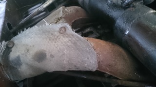

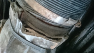

bei meinem VW T2b, Bj.1976 aus TX/USA sind im Verlauf des Warmluftsystems die auf den Bildern zu sehenden Dämmkomponenten zu sehen. Weiß jemand, ob diese evtl. aus gesundheitsbedenklichem Material wie Asbest bestehen könnten? Da ich keinen Vergleich zu anderen T2b habe, kann ich nicht sagen, ob die verbauten Materialien Original sind. Gibt es vielleicht bei Anbietern einen Ersatz aus neuen Materialien? Ich habe trotz Suche soweit noch nichts finden können.

Re: Heizluftsystem /Dämmmaterial
Hallo Ralf,
wenn ich die Frage richtig verstehe anhand der Bilder,
geht es um die Außenisolierung (wahrscheinlich Glasfasermatten) der Heizrohre wie hier:
viewtopic.php?f=7&t=25309
Kenne bisher nur die Nachfertigung aus Polen von Jacek, siehe auch:
https://www.thesamba.com/vw/forum/viewt ... p?t=707136
...richtig, ich meine die Außenisolierung am Heizsystem. Wäre schon erstmal beruhigt, wenn es Glasfasermatten statt Asbestmaterial sein sollten. Vielen Dank für den Hinweis auf die beiden Alternativen. Darauf
werde ich dann zurückgreifen können. Wenn das verbaute wahrscheinlich unbedenkliches Material sein sollte, könnte ich es ja auch noch etwas drauf lassen.
