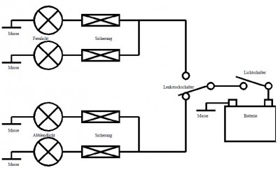

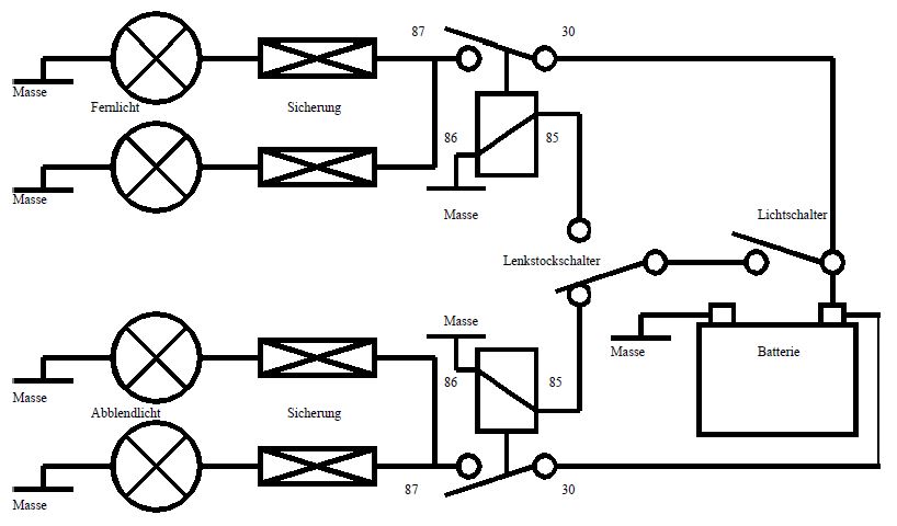

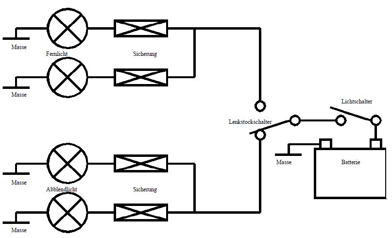

Bei meinem 11er hatte ich ein ähnliches Problem
https://www.pff.de/index.php?thread/268 ... er-den-c1/
Hier die Bilder der originalen und geänderten Beschaltung:
Der Umbau geht ganz einfach.
