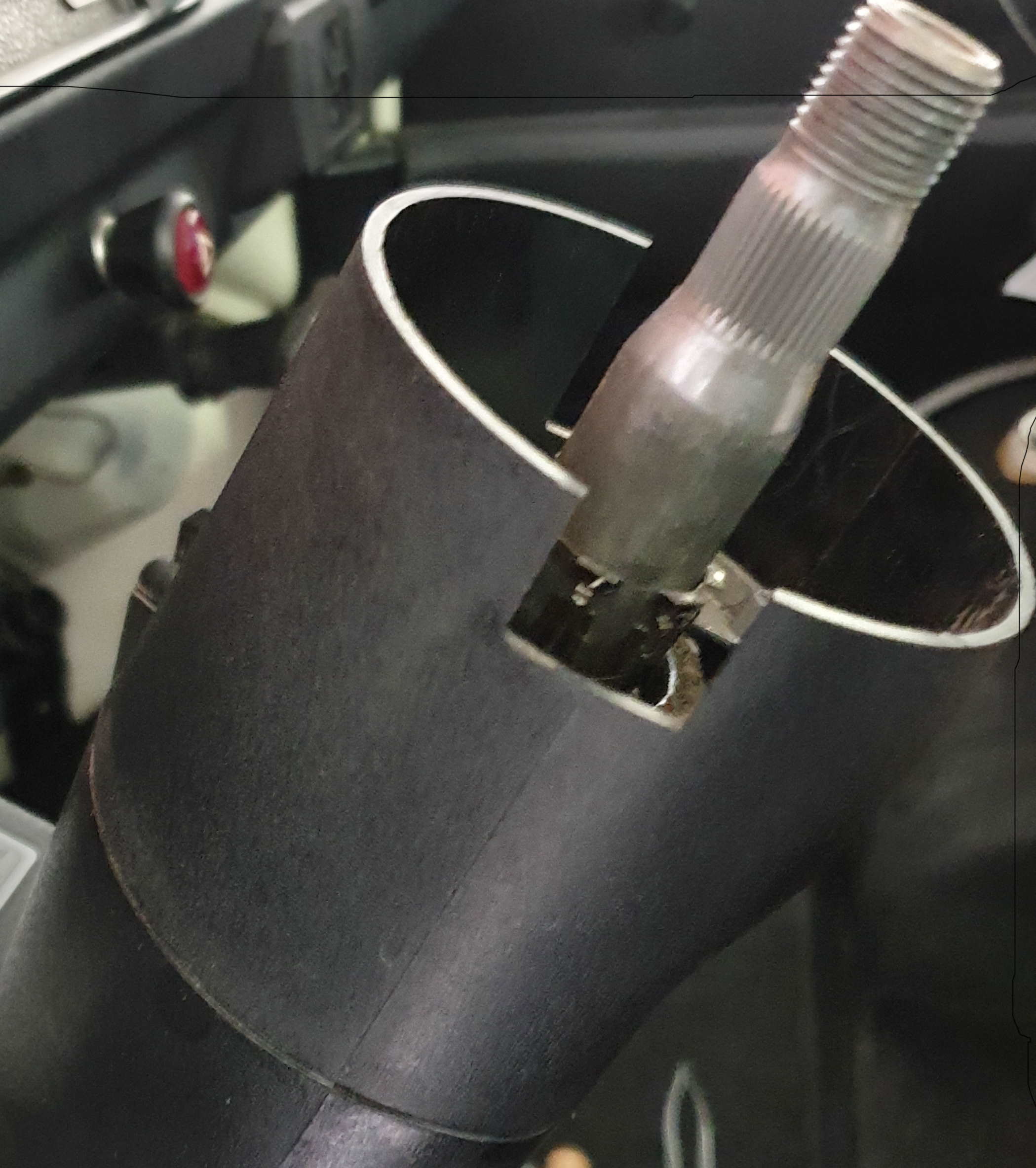

Bin gerade dabei Binklerschalter, Zündanlassschalter und Schließzylinder zu sanieren/ auszutauschen.
Lenkrad ist ab, Bink- und Wischer- Schalter sind weg, Abreißschraube ist draussen ( die konnte ich fast mit der Hand rausdrehen).
Die Schraube von unten ( Abb1 links ) ist auch draussen. In Abb1 ist rechts noch einen Schraube. die kann ich aber nur erahnen, aber so sicher nicht lösen.
Die obene Gehäusehälfte kann ich etwas lösen, hängt aber im Bereich Zündschloß. Will natürlich auch nicht einfach rumzerren an dem alten Plastikzeugs.
Wie geht es da jetzt weiter ?

... danach konnte ich den oberen angeklippten Plastebecher abziehen, dann den Rest nackig machen usw - siehe meine Resto-Bildersammlung:

Von unten sind kleine Schrauben die müssen raus.
Dann kannst Du vorsichtig mit einen Kunststoff Durchschlag das Zündschloss nach oben rausschlagen. Aber bitte mit Gefühl..
Kann Im Bereich Abrissschraube, ein wenig Klemmen.

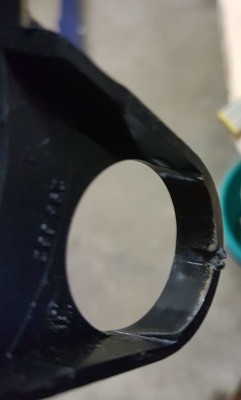

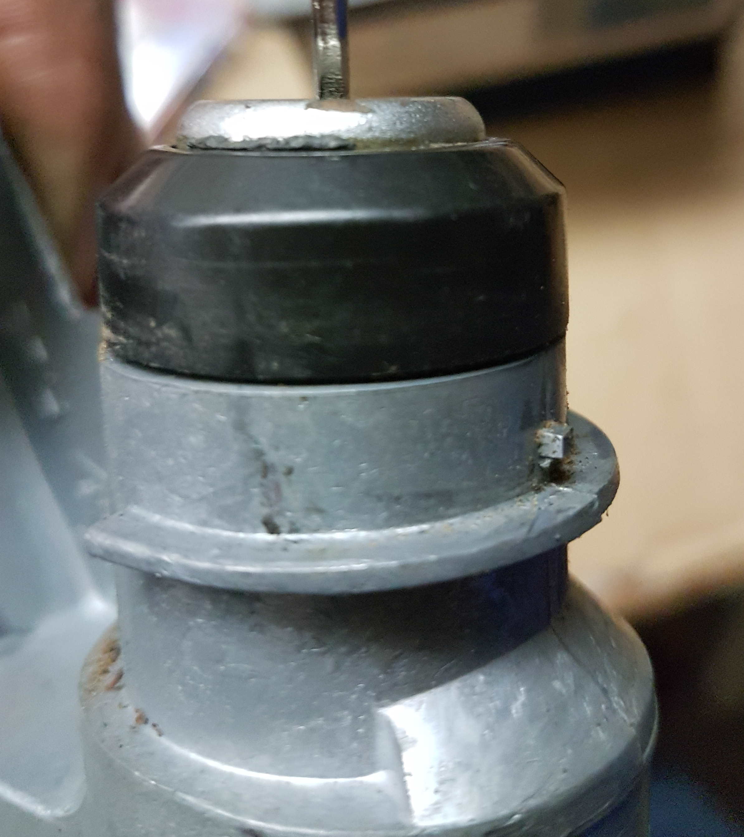

Habe es geschaft, allerdings doch eher mit Gewalt.
Der obere "plastebecher" hing am Zündschloß an diese Nase fest:
Durch das gewaltsame Abziehen ist die Nut im Pastikteil halt ausgerissen :(
@Rolf-Stephan, bei Deinem Auto hat der Vorbesitzer die Nut wohl schon ausgerissen als er auf elektrische Scheibenwasserpumpe umgerüstet hat.
Immerhin komme ich so erst mal weiter.
