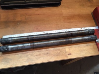

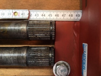

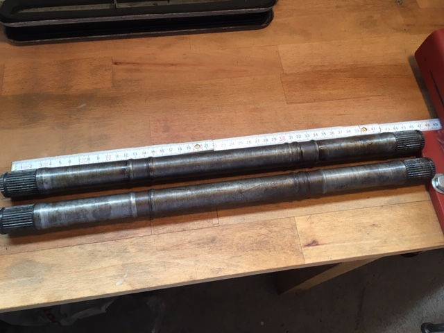

Hatte von VW überholte Wellen für Automatik (Ersatzteilnummer 211 501 203 AX) geschlachtet, wegen den NOS Gelenken.
Zwei nun nackte linke Automatic-Wellen 457mm habe ich daher noch in der Garage über... bei Interesse melden.
