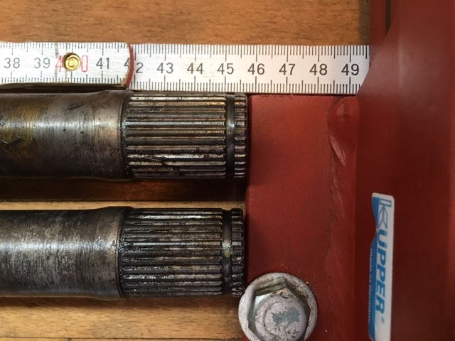

der Automatik T2 hat offensichtlich andere Antriebswellen als der T2 mit Schaltgetriebe (476 mm), noch dazu links wie rechts unterschiedlich. Kennt jemand die genauen Längen?

Ja, beim Schaltgetriebe beidseitig 476mm lang und
unterschiedlich lang beim Automatic: links 457mm und rechts 505mm.
Hatte von VW überholte Wellen für Automatik (Ersatzteilnummer 211 501 203 AX) geschlachtet, wegen den NOS Gelenken.
Zwei nun nackte linke Automatic-Wellen 457mm habe ich daher noch in der Garage über... bei Interesse melden.
