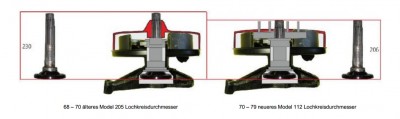

Passen die hinteren Achsstummel vom T2a weiterhin? Und muß ich etwas an den Metallbremsleitungen ändern/verlängern?

markus196 hat geschrieben: 16.08.2019 06:58 Passen die hinteren Achsstummel vom T2a weiterhin?
Nein.

OK, viel Dank für das Bild.
