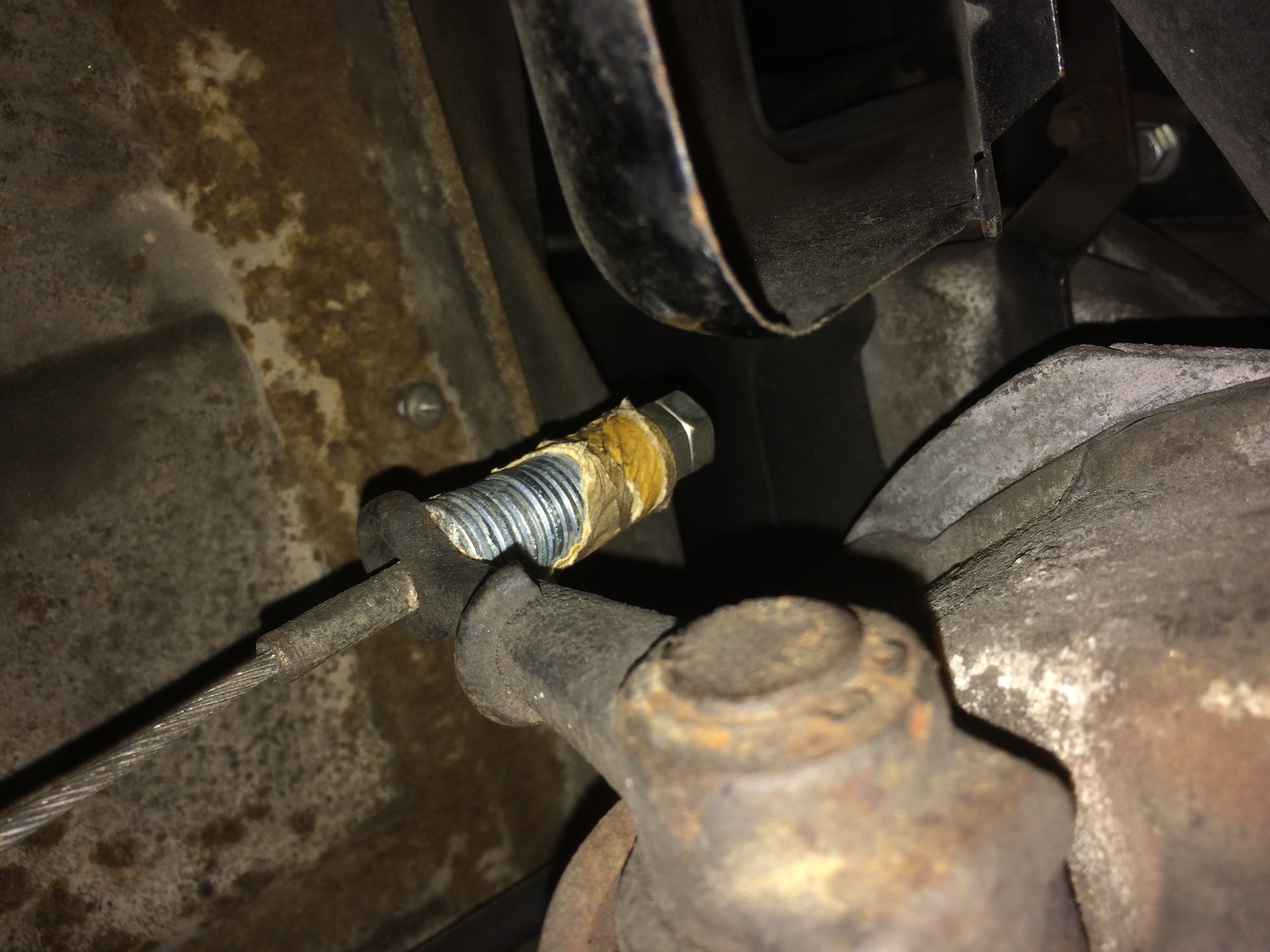

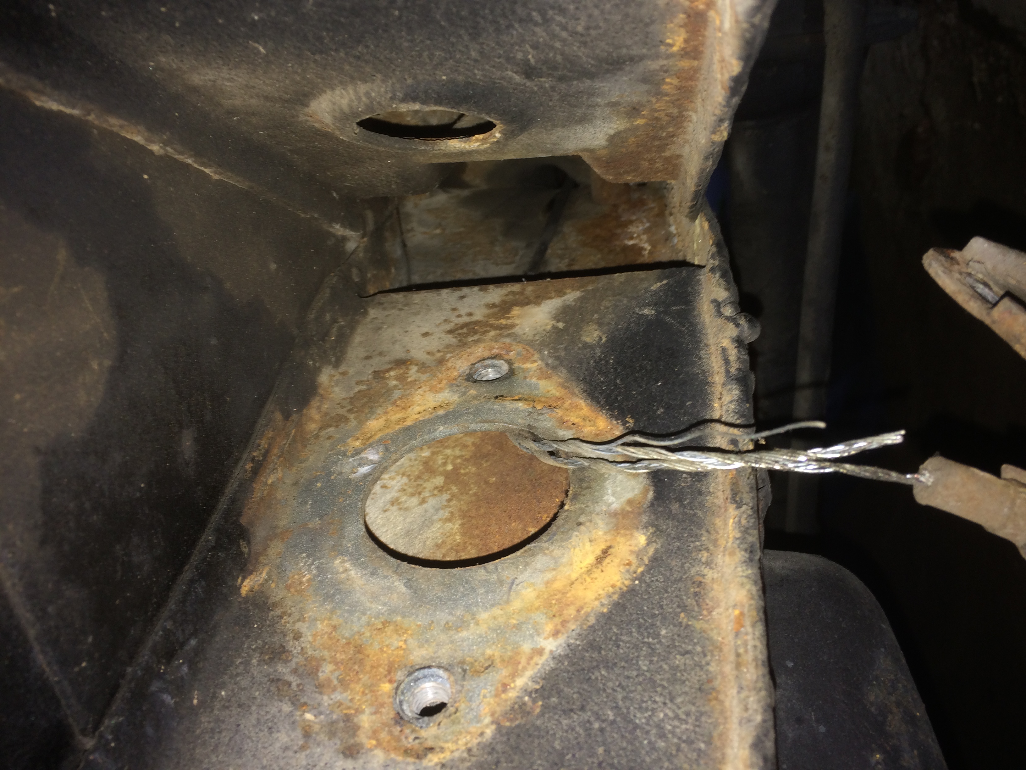

Ja habe mir das auch nochmal überlegt und bin dann doch ran und habe das Kupplungsseil mal ausgebaut. Schon beim Ausbau wo hinten eig. die Flügelmutter ist hab ich das gesehen: 25 Unterlagscheiben und 2 gekonterte Muttern mit Klebeband umwickelt :D . Als ich das dann mal ab hatte und vorne die Pedanterie entfernt habe war ich dann doch sehr erleichtert als ich die gebrochenen Litzen gesehen habe. Werde morgen mal ein neues Kupplungsseil einbauen ( habe noch eins gefunden und hoffe dass es passt). Vlt weiss ja jmd das Maß, meines ist 3180mm. Werde dann berichten ob das Prob dadurch gelöst wurde.

Auch die Außenhülle sowie die vorschriftsmäßige Einstell-Mutter würde ich hinzufügen.
Ist die Klammer und der Stift daran auch ok?
Der Hebel, wo dieser Stift eingesetzt ist, ist auch nicht eingelaufen? Ansonsten die Bohrung etwas nacharbeiten, so dass da leicht Spiel ist und das Fett auch Platz hat.
Ja und alles schön einfetten nicht vergessen. :wink:
