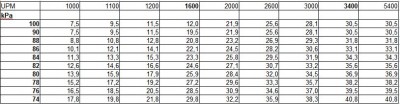

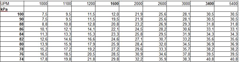

hier noch einmal eine Tabelle die ich noch gefunden habe: Und da wäre der "Sollwert" dann 32,2° da liegst du mit deinen 36° nicht total daneben.
Wenn auch an der oberen Grenze der Toleranzen.
Schau mal wie weit dein Verteiler ausregelt bei aufgesteckten Schläuchen und mindestens 3400 Umdrehungen.

habe gemessen, alle Werte mit aufgestecktem Unterdruckschlauch (Motor war warm, Öltemperatur 110 Grad):
RPM / Grad
1600 / 22
2000 / 36
2500 / 38
3000 / 40
3400 / 40
4000 / 40
Bei den 40 Grad "zappelt" der ZZP deutlich (so etwa 3 Grad in jede Richtung). Weiter als knapp über 40 geht es aber nicht. Irgendwie kann die Unterdruckverstellung nur "ganz" oder "garnicht"...?
Ich habe noch eine Frage zu der Tabelle. Welcher Druck wird dort in der ersten Spalte angegeben? Bewegen sich die "Sollwerte" immer "zeilenweise" durch das Drehzahlband? Oder kann ich an der Tabelle den jeweiligen "Druck" pro Drehzahl anhand meiner Messwerte ermitteln?
Ich würde die Verstellung momentan als verdächtig einstufen. Was denkst Du?

- Beiträge: 5191
Re: Typ4 CJ: Temperatur und Zündung
Hi Thomas,
dein Verteiler kommt etwas zu früh auf die maximale Verstellwerte.
Eventuell hat da nun mal jemand im Verteiler eine falsche Feder eingesetzt.
Die Fliehkraftgewichte werden von zwei unterschiedlichen Federn zurück gezogen.
Dadurch kommt der Knick in der Verstellkurve.
Moin Thomas
Das ist beim Motor mit aufgesteckten Schläuchen schon richtig.
Du bist ja auch nicht auf dem Leistungsprüfstand, sondern nur im Leerlauf.
Und da ist der Motor absolut im Teillastbereich ohne wenn und aber.
Im Übergang bist du, wenn du bei Tempo 100 in der Ebene vor dich hin fährst.
Du kannst ja mal am Schlauch von der Unterdruckverstellung saugen, dann wirst du sehen, das die auch Zwischenwerte kann.
Je nach dem wie stark du saugst.
Sprich bei geöffneter Drosselklappe auch der Druck, der an der Unterdruckdose anliegt.
Im Prinzip kannst du nur die oberste und unterste Zeile prüfen.
Die Oberste ist gültig mit abgezogenem Schlauch und die unterste mit aufgestecktem Schlauch.
Die Werte dazwischen könntest du alternativ zu einem Motorprüfstand mit einer Vacuumpumpe mit Manometer prüfen.
https://www.google.de/search?ei=SfdeXfa ... CAo&uact=5
Ob da nun deine hohen Motortemperaturen her kommen glaube ich eher nicht. Zumindest sagt mir das mein Bauchgefühl.

Moin Thomas
Das ist der Druck im Ansaugrohr.
Du kannst ohne Prüfstand ja nicht den Entsprechenden Druckbereich erreichen.
So ganz nach Sollwert läuft er ja nicht. Einmal Zerlegen, reinigen und neu fetten könnte die Sache verbessern.

Hallo Thomas,
vielen Dank, jetzt habe ich das verstanden.
Dann arbeitet der Verteiler besser, als ich das angenommen hatte und ist wohl nur zu einem kleinen Teil verantwortlich für die Temperaturen (wenn überhaupt...).
Dann werde ich mal eher weiter Richtung Nebenluft/Gemisch/Vergaser schauen und vorsichtshalber Thorben mal für eine Verteilerüberholung anfragen.
Vielen Dank für die Unterstützung.
