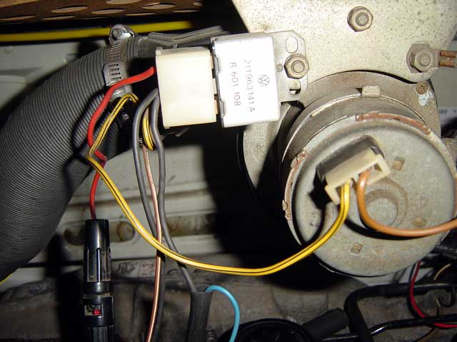

ich suche einen Relais Sockel für das Relais am Heizluftgebläse.
Das Relais hat die Teilenummer VW Teilenummer 211 963 141.
Wo könnte dieses Teil bekommen?
Danke und Grüße
Detlef

Hi Detlef,
schau mal ob du auf dem Sockel eine Nummer findest.
Normalerweise sind die Teile ja robust. Und die Steckkontakte bekommt man ja raus.
Da sind ja nur Flachstecker mit Rastnase verbaut.
Da kann man die Kontakte im alten Gehäuse eigentlich erneuern und das Gehäuse weiter verwenden.
Da das kein Standard Gehäuse ist, wird das nicht einfach zu beschaffen sein.
