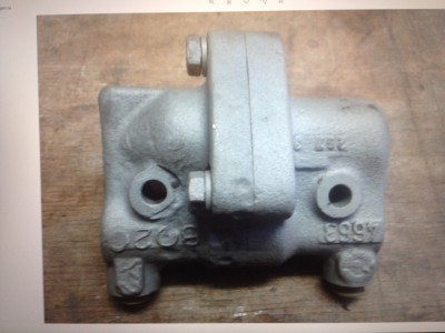

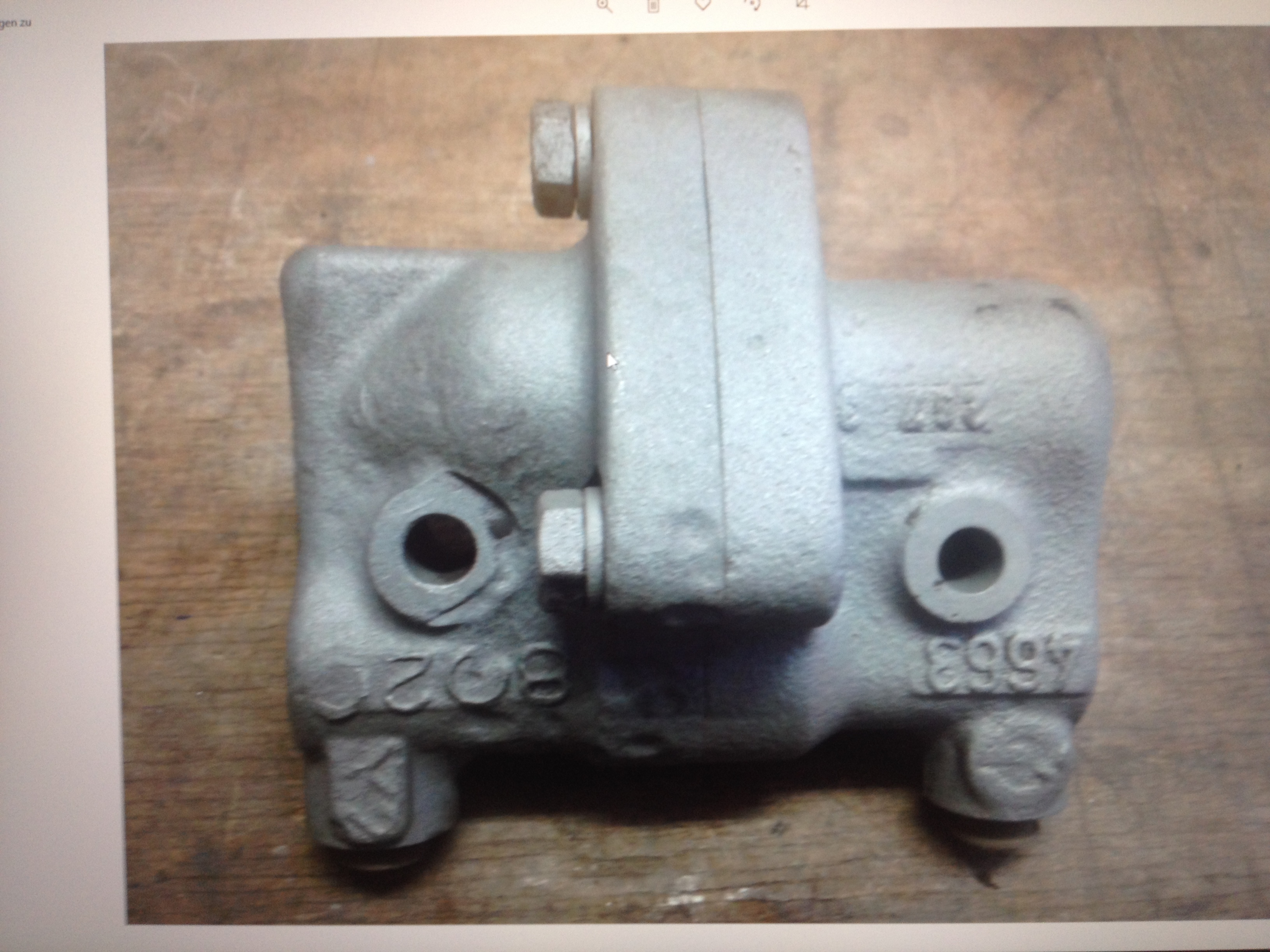

Moin Thorsten,
Hier hat jemand improvisiert und das Teil neu abgedichtet: https://www.thesamba.com/vw/forum/viewt ... sc&start=0
(Sollte aber nicht meine Empfehlung zum Nachmachen sein und eher nur als Anschauungsmaterial dienen.)
Die Teile sind leider sehr selten und stehen somit hoch im Kurs.

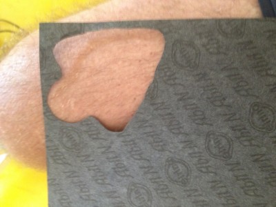

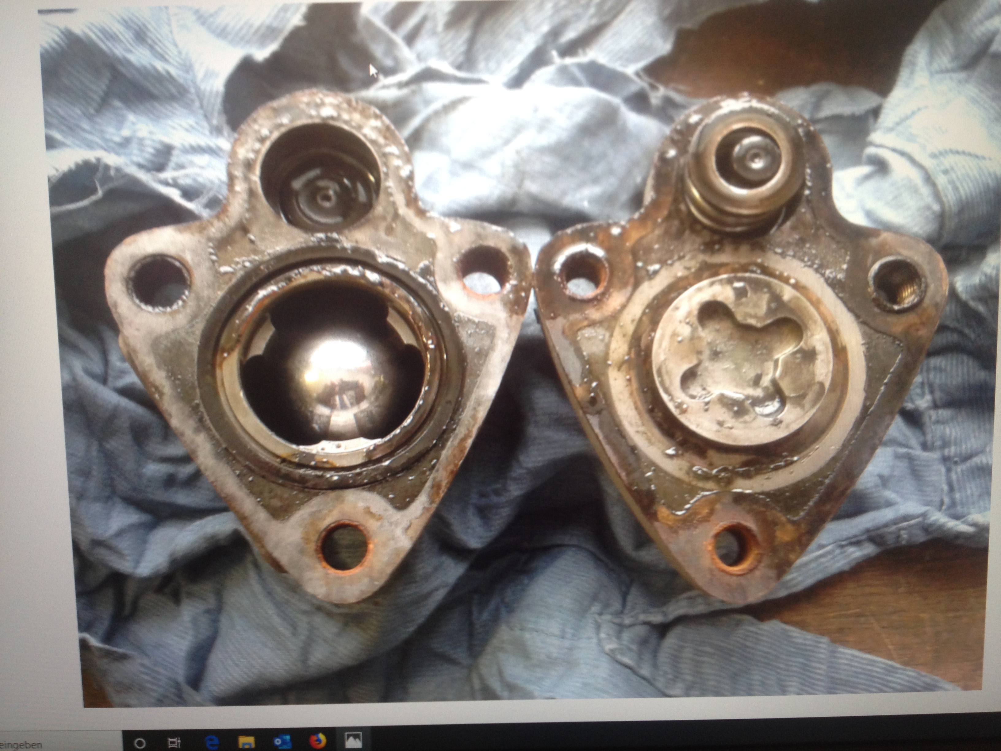

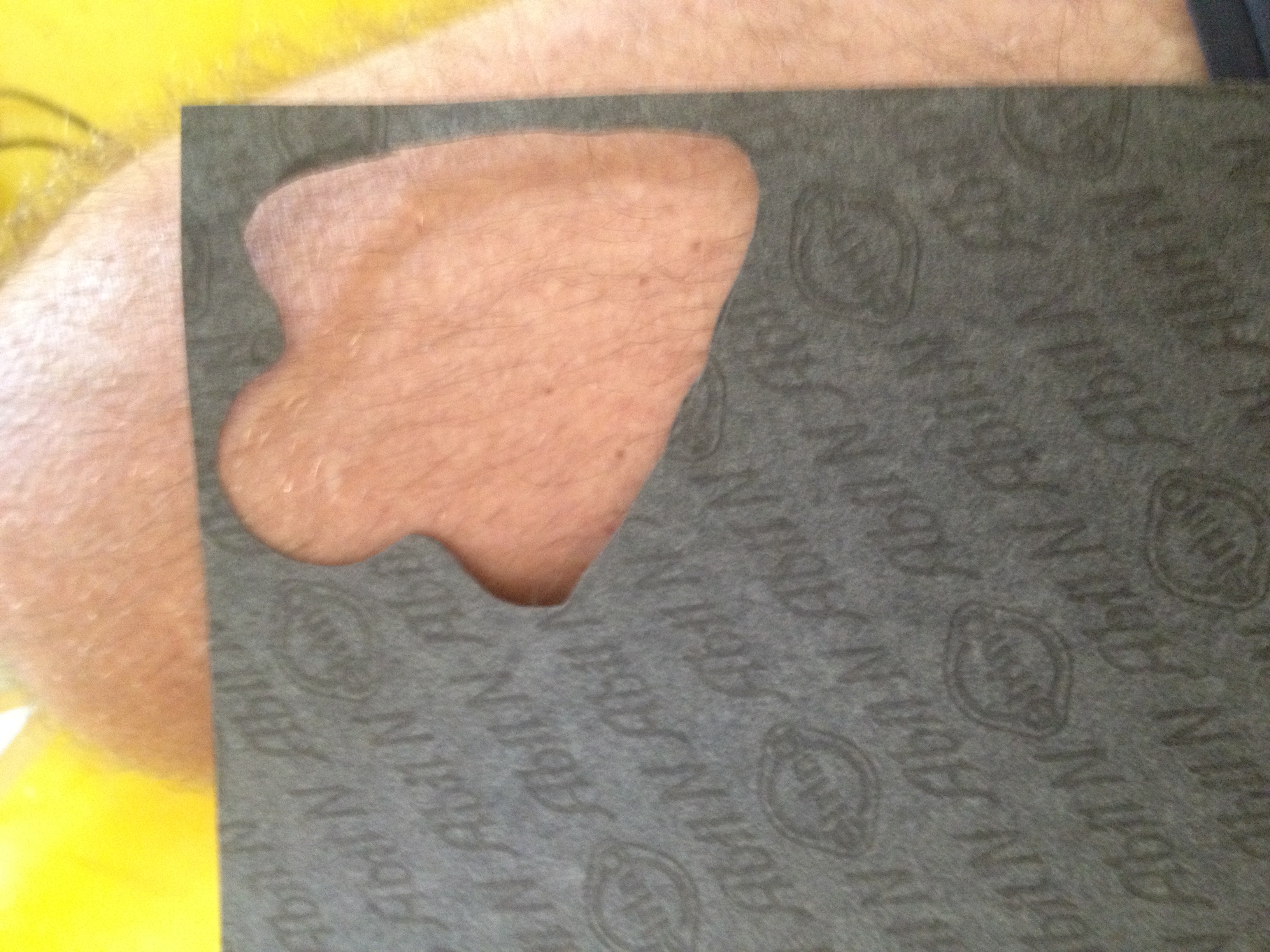

Ich habe zwar einen B, aber ich habe meinen dichten Regler bei der Resto trotzdem zur Reinigung zerlegt.
Nach über 40 Jahren könnte da ja übel Dreck oder sonstwas drin sein.
Der Gummi innen war in gutem Zustand, auch sonst eigentlich schön sauber.
Ich hab die Stärke der alten Papierdichrung gemessen und mir aus passendem Bremsflüsssigkeits resistentem Dichtungspapier eine Dichtung geschnitten.
Ist dicht und funktioniert einwandfrei.
VG Ralph

Hallo Thomas, ich weiß nicht mehr ob ich den O-Ring getauscht habe, wenn ich Ihn am Lager hatte dann schon
Das Verwendete Papier war Elring Albil N
0,3 mm dick.
VG Ralph
0,3 mm dick.
VG Ralph
