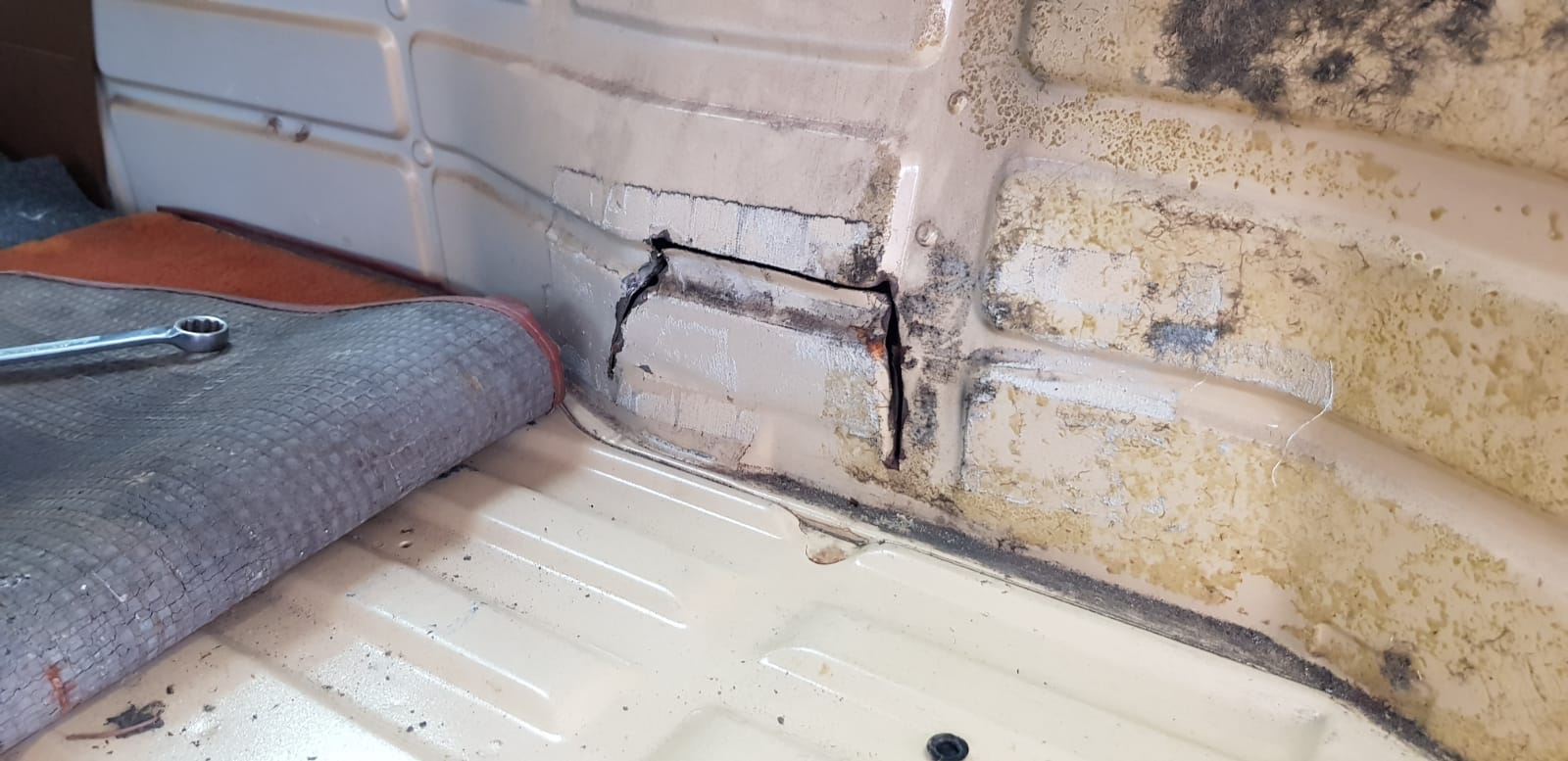

Hallo in die Runde,
ich wurde heute zufällig auf ein Thema gestoßen, das ich immer noch nicht glauben kann und das mich ehrlich gesagt sehr nervös gemacht hat.
Es hat scheinbar bei meinem 78er US-T2b mit GKat irgendwann mal jemand die Tankentlüftung ausgetauscht: Man hat einfach eine Öffnung auf der rechten Innenseite durch das Blech der Seitenwand hergestellt. Ich habe es bedingt durch die Verkleidung bisher nicht bemerkt.
Jetzt meine Frage an Euch Technikexperten: Das wäre doch sicher auch anders gegangen - oder?
Was würdet Ihr jetzt machen: Zuschweißen oder eine Art "dichte Revisionsklappe herstellen, die bei Bedarf mal wieder geöffnet werden kann. Ich sorge mich allerdings etwas über Gase, die in den Innenraum treten könnten. Beim Zuschweißen müßte man sicherlich eine Lösung bezgl. Korrosionsschutz herstellen.
Ich bin ehrlich gesagt etwas sprach- und ratlos. Hat jemand einen Expertentipp?

mit der Entlüftung hat das weniger zu tun... die sitzt hinten in den "Ohren". Da wollte jemand den Tankstutzen erneuern ohne den Motor auszubauen...
Wenn das Loch schon mal da ist, wurde ich eine Wartungsklappe an der Stelle einsetzen... Wenn Du es zuschweißen möchtest, kommst Du von innen durch den Tankraum an die Stelle und musst nur den Motor dafür ausbauen...

danke für Deine schnelle Antwort. Hat das nicht alles einen Sinn, dass der Tankbereich vom Innenraum "gekapselt" ist? Bei einer Wartungsklappe würde ich die Gefahr einer Undichtigkeit sehen - Gasbildung, Einatmung von Benzingasen oder Brandgefahr. So ein schlauch wird ja irgendwann auch mal wieder undicht....

Sicher... aber der beste Schutz vor Gasbildung, Einatmung von Benzingasen oder Brandgefahr ist die regelmäßige Kontrolle und Erneuerung der Schläuche und das ist mit einer Wartungsklappe einfacher...

willkommen im Forum. Das was du da siehst muss dich nicht entsetzen, sondern das war mal eine Zeitgemäße Reparatur des Tankeinfüllschlauches.
Du musst bedenken, das der Bus vor 20 Jahren gerade mal so viel wie eine Kiste Bier wert war.
Und da hat dann niemand 20 Stunden in eine Reparatur gesteckt.
Deshalb die etwas unschöne aber pragmatische Lösung.
Ein Einspritzer riecht nicht nach Benzin, wenn alle Schläuche intakt sind.
Schweißen wäre die beste Lösung, aber man kann es auch pragmatisch mit Knetmetall oder ähnlichem verschließen.
Wenn man an dem Tank und der Tankentlüftung arbeiten will, muss man beim Einspritzer nicht den Motor ausbauen.

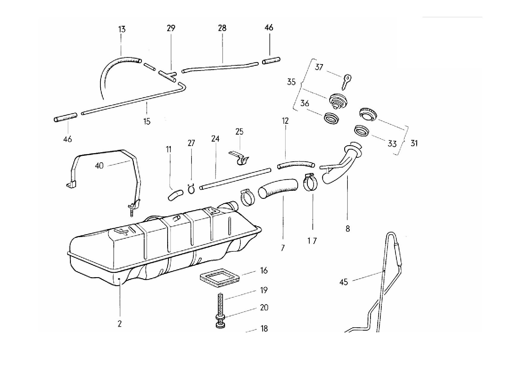

Im linken Ohr befindet sich auch noch ein kurzes Stück Schlauch von der Tank-Entlüftung.
Hier ist das ganze mal grob skizziert:
http://www.michaelknappmann.de/bulli/mi ... 02110.html

Also man braucht an der Stelle eigentlich keine Klappe. Die kann man also wieder verschließen.Andreas_Bus_78 hat geschrieben: ↑22.08.2019 18:03 Zuschweißen oder eine Art "dichte Revisionsklappe herstellen, die bei Bedarf mal wieder geöffnet werden kann.

Die oben von Thomas verlinkte Zeichnung des Tanks mit seinen Befüll- und seinen Entlüftungsleitungen fiel mir öfters schon „in die Hände“. Bei meinem US Zwitter 1,7 muss indes oben Mittig aber wohl noch der dort hängende Aktivkohlefilter eingebunden werden, oder?
Hat jemand mal eine Zeichnung oder ein Foto von der Variante mit Aktivkohlefilter? Oder sollte man den einfach rauslassen?

Da wäre die Zeichnung für die Variante mit dem Filter. Die war nur eine Seite Weiter.

Hallo Michael,
… hat man später wieder verworfen.
.. 13 sollte wohl auf's Aktivkohlefilter gesteckt werden müssen.
Nein, oben mittig geht, wie in der Zeichnung erkennbar, wieder auf den Einfüllstutzen (wegen der Belüftung beim Tanken).
… könnte man so machen, haben auch schon viele getan.
