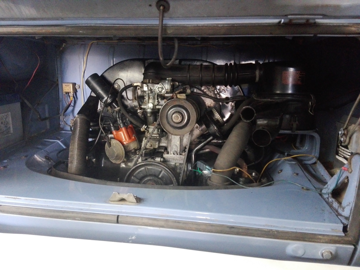

Hallo liebe Infizierte,
nachdem unser erster Trip von Pannen nur so übersät war, musste sich natürlich auch der Motor anpassen...
Aber vorweg:
Standard-Typ 1 Einkanal, Kennbuchstabe B, Austauschmaschine mit >100.000Km
Das Motörchen habe ich neu abgedichtet und die üblichen Servicearbeiten durchgeführt. Erneuert habe ich dabei: Zündkabel, Verteilerkappe, Kerzen.
Den Vergaser habe ich gereinigt und neu abgedichtet. Er hat großes Spiel an der oberen Kaltstartautomatikklappe.
Thermostatsteuerung und Klappen sind entfernt und deaktiviert :unbekannt:
Nach dem Einbau und etwas gutem Zureden lief er freudig und richtig gut. Wir sind so sehr gut ca. 500Km gefahren. Er sprang auch immer willig an, Öltemperatur laut Messstabgeber max. 120° am Berg.
Nun zum Problem:
Auf der A8 fing er bergauf, also unter Last, an zu stottern und Fehlzündungen zu kreieren. Erst selten, dann immer mehr. Bin dann natürlich raus und stellte auch einen etwas unrunden Leerlauf fest.
Daraufhin gaben meine Bordmittel und Nerven den Tausch der (neuen) Zündkerzen und der Zündspule her. Beides völlig ohne Änderung.
Außerdem höre ich seitdem beim Laufen ein leichtes, aber gut wahrnehmbares Pfeiffen wahr. Klingt etwas wie eine Pumpe, die nicht genug bekommt. Kann die mechanische Benzinpumpe das?
Er hat nun aber nahezu keine Leistung mehr, er packte es nichtmal mehr ganz auf den Abschlepper. Anspringen klappt natürlich auch nicht so willig...
Beim Vorfall war der Motor nicht zu warm, im Gegenteil, die Öltemperatur sank mit der (langsamen) Strecke zur Ausfahrt.
Meine Fragen:
Mein Gefühl sagt Spritzufuhr. Dagegen spricht aber doch der immer unrunde Leerlauf, oder? Dafür sollte es doch reichen?!
Sonst Zündkontakte?
Hat jemand Erfahrung mit einer kontaktlosen Zündung im B-Motor?
Was sonst noch? Kompressionsverlust?
Ich würde behaupten er läuft auf allen 4en, besonders im erhöhten Standgas, aber eben nicht rund... Der Keilriemen schlackert dabei etwas. Nicht weil er zu locker wäre, sonder wegen dem unrunden Lauf...
Entschuldigt meine Anfängerfragen, aber ich weiß grad nicht so recht, wo ich anfangen soll. Der kleine Bus braucht definitiv noch etwas Liebe bevor es weitergeht... Schöne Grüße,
Max

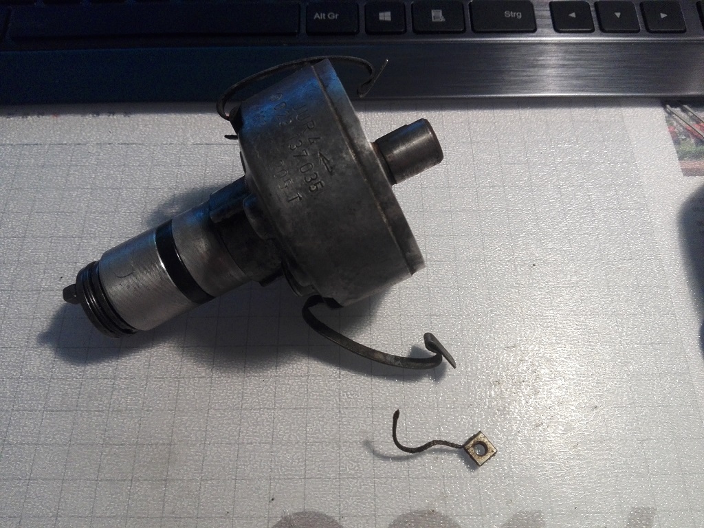

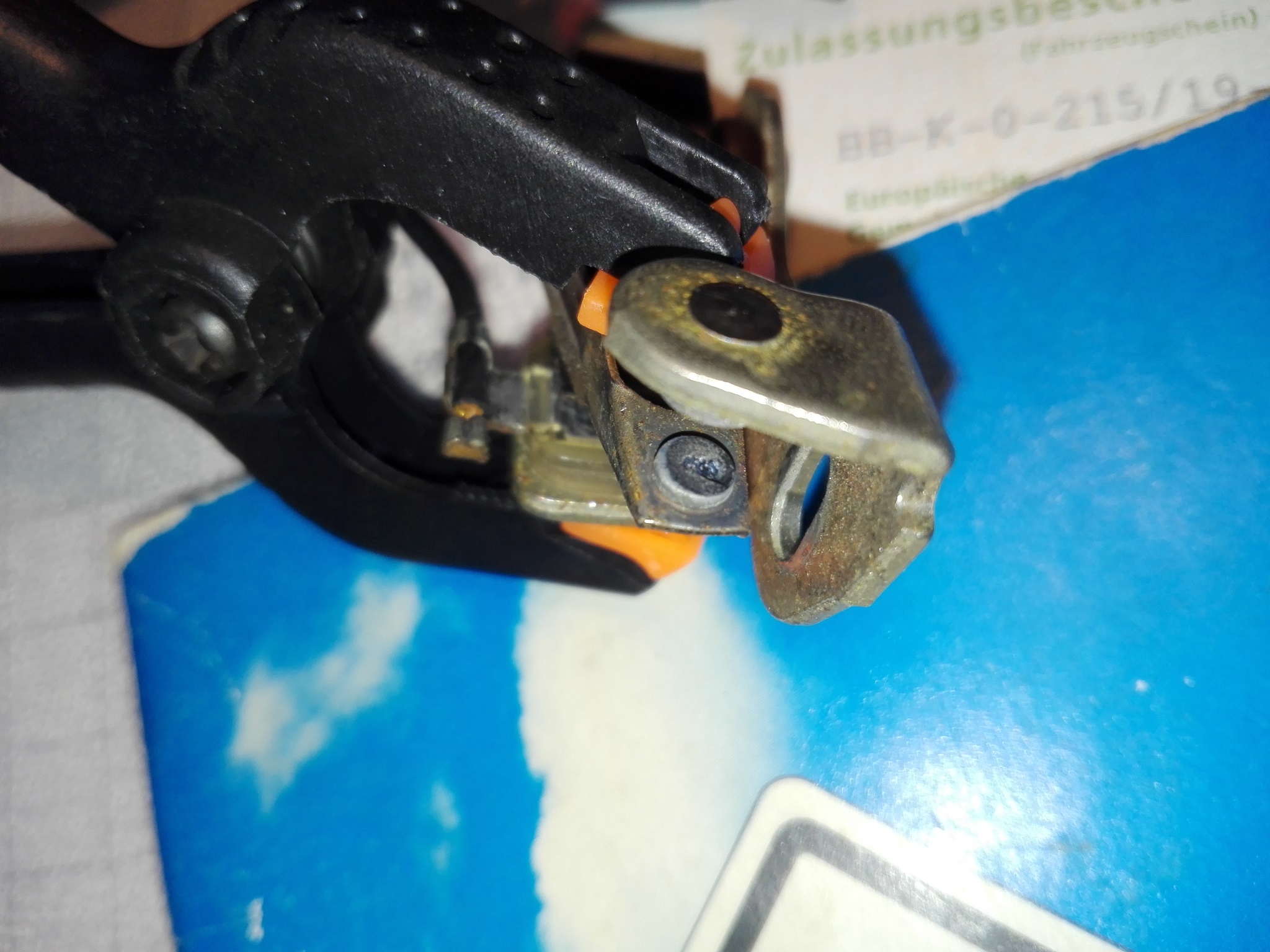

Ihr habt natürlich wieder alle ins Schwarze getroffen!
Der Krater ist einige Millimeter tief, da entsteht nichts gescheites mehr...
Hab den Zündverteiler jetzt mitgenommen und mache ihn mal ordentlich sauber.

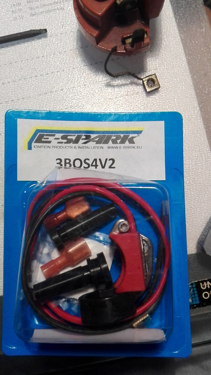

Dann wird denke ich das Set von e-Spark einziehen: http://e-spark.eu/de/bosch/41-3bos4v2.html
Hab so ein Set schonmal für einen 6V Käfer bestellt, es wirkte recht hochwertig. Der läuft allerdings wegen glühendem Zündschloss auch noch nicht... (auch ohne die Zündanlage
Zum Rest bin ich noch nicht gekommen, ein verstelltes Ventilspiel ist aber denke ich garantiert. Sprit checke ich dann auch...
Schöne Grüße und vielen Dank Euch!
Max
Max

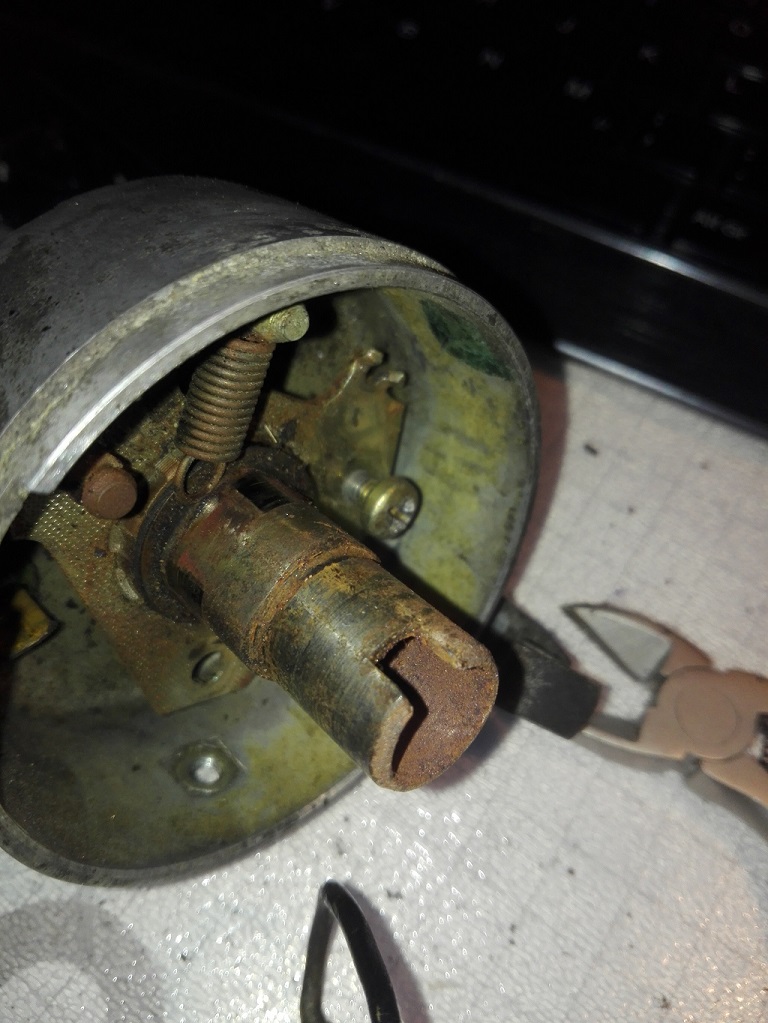

Guten Abend zusammen,
mittlerweile kam das Zündmodul auch schon an. Beim Reinigen kam mir dann aber das Käbelchen entgegen:
Also muss ich wohl doch die Welle noch rausnehmen, denn das endet normalerweise unten an der Platte oder? Meint Ihr, ich kann es da wieder verlöten?
Hier übrigens noch schön die Spuren vom fehlenden Fett zu sehen, das Ihr alle festgestellt habt:
Schönen Abend,
Max
Schönen Abend,
Max
- Beiträge: 7776
Re: Typ 1 B-Motor, Fehlzündung und unrunder Lauf
Moin Max,
… schade, dass Du leider nicht weißt was man eigentlich wissen sollte / müsste.
(Ich meine das wirklich nicht überheblich.)
Der B-Motor hat (original) einen Zündverteiler mit "nur" Unterdruckverstelllung.
Den ZZP für den 3. Zylinder lasst man mit Verzögerung 4° später zünden.
Da hatte ich hier schon einmal darauf hingewiesen: viewtopic.php?f=7&t=26700&p=259180&hili ... er#p259180
… deshalb empfehle ich Leuten beim B-Motor lieber zu einer kontaktgesteuerten Transistorzündung.
Das macht aber nicht die 4° für den 3.Zylinder, … oder?
… das stellt die Masseverbindung von den Kontakten zu der Motor-/ Karosserie her, sollte wohl wieder angelötet werden müssen.Maxls hoher T2a hat geschrieben: ↑16.09.2019 21:01 Beim Reinigen kam mir dann aber das Käbelchen entgegen:
Ich würd den Verteiler komplett zerlegen, überprüfen, fetten und erst dann wieder zusammen setzen.Maxls hoher T2a hat geschrieben: ↑16.09.2019 21:01 Also muss ich wohl doch die Welle noch rausnehmen..
