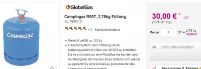

Eine Füllung der R907 kostet ca. 30 Euro
Viel Geld für wenig Gas. Hier gibt's Flaschen und Füllschlauch für kleines Geld.

Ich habe keinen Platz für 5 bzw. 11 Kg. In meinem Schrank ist die 2,75 Kg R907 Flasche verbaut, mehr geht da nicht rein.Rolf-Stephan Badura hat geschrieben: ↑04.09.2019 15:06 Eine normale 5kg Propangas Falsche zu füllen kostet um die 8 € bei Tausch der Flasche.
30 Euro finde ich schon teuer, wenn ich auf der anderen Seite selber füllen kann und es nur 5 Euro kostet.
Also hat hier noch niemand Erfahrung mit der Selbstbefüllung gesammelt?
