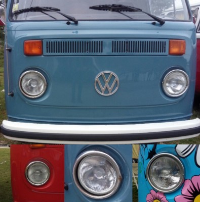

Ich dachte schon, dass ich zu blöd bin den Scheinwerfer vorn rechts zu montieren. Bin fast verzweifelt. Dachte vielleicht es liegt an den Chromringen. Dann hab ich mal so auf der Postalm die anderen Bullis angeschaut. Und siehe da: nicht nur mein Grieche schielt.
Ist auch das schon mal aufgefallen? Habt ihr eine Idee zur Lösung des Problems?

Ich habe mir aus 8 mm (Gummi-) Rundschnur einen Ring zusammen geklebt und ihn auf die Streuscheibe geschoben. Dann den Chromring drüber und der Spalt fällt nicht mehr auf.

Der Spalt an sich stört mich nicht. Aber dass er ungleichmäßig ist. Er lässt sich vorn rechts nicht anders montierten als so. Verschieben nach außen hin nicht möglich...

Schleif doch den Montagering an der einen Seite 5 mm ab, bohre 10 mm große Befestigungslöcher rein und montiere den Einsatz mit Schrauben incl. großen Unterlegscheiben.
Ist doch in einer halben Stunde erledigt.

Ich dachte auch immer ich wäre zum blöd den rechten Scheinwerfer richtig zu montieren.
Bei mir schielt er ebenfalls.
