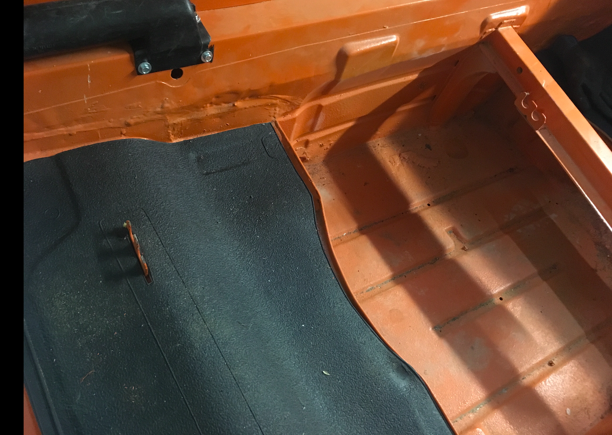

was brauche ich um diese Doppelsitzbank vorne (stammt wohl aus einem Bus mit Sitzschienen?) auf die vorhandenen Stecksitzaufnahmen meiner Pritsche montieren zu können?
Macht es hierbei Sinn auf Sitzschienen nachzurüsten oder gibt es eine gute Möglichkeit den Sitz abzuändern und ihn zum Stecksitz zu machen? Was ist mehr Aufwand?

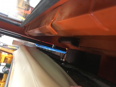

Meine Sitzbankaufnahmen in der Pritsche

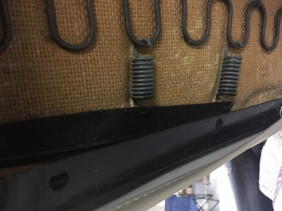

Nahaufnahme Löcher Sitzbankunterseite

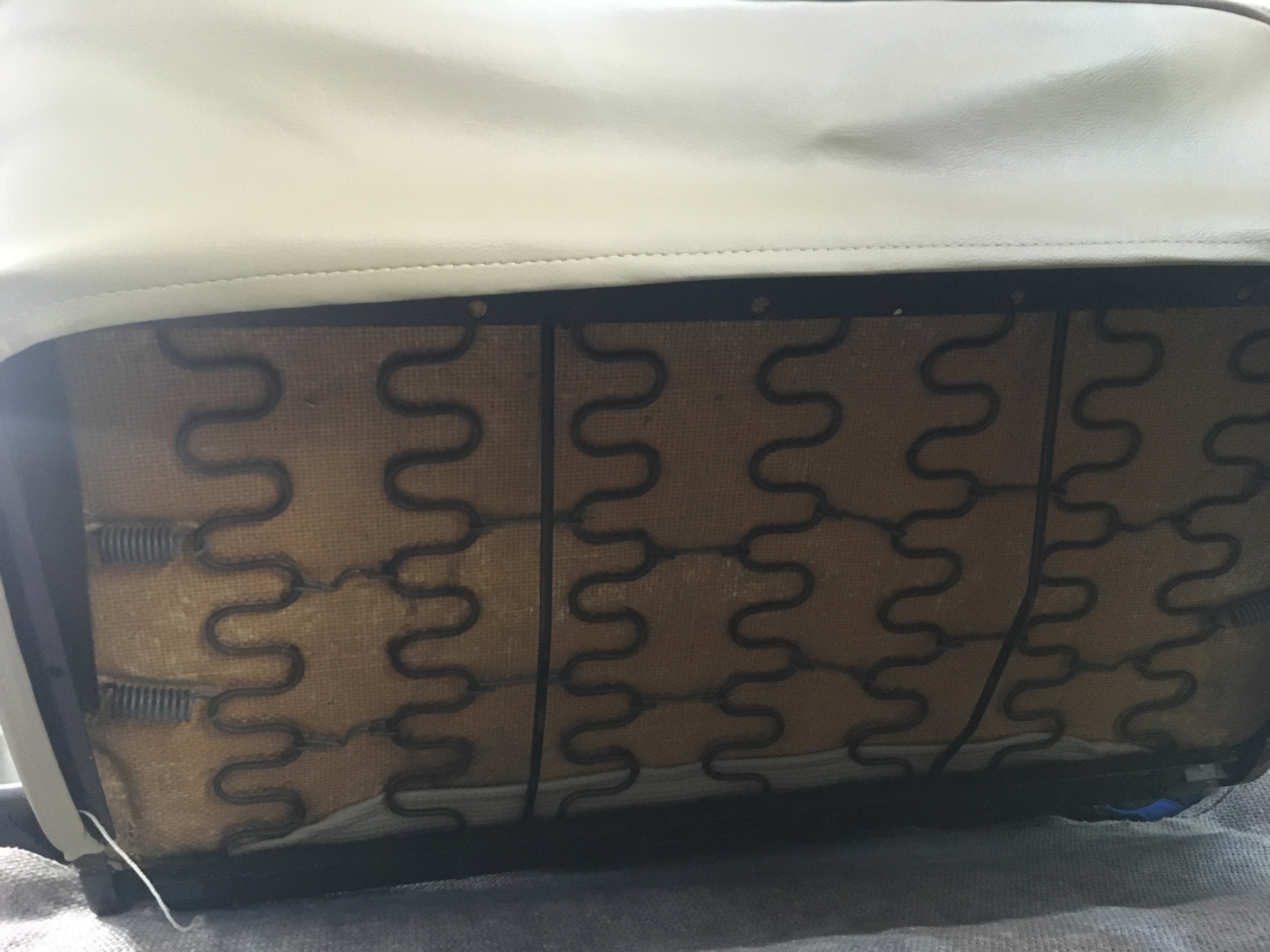

Sitzbank-Unterseite

ich kann es auf dem dritten Bild nicht so recht erkennen, eigentlich wird die hintere Querstrebe an der Unterseite der Sitzbank links und rechts in die Haltebleche eingehängt. Dazu muß die Sitzbank etwas zusammengeklappt werden, die Querstrebe müßte links und rechts außen zum Einhängen abgeflacht sein (kein Rundprofil). Eine andere Befestigung von Zweier-Sitzbänken im T2 ist zumindest mir nicht bekannt.

Genau wie Micha beschrieben hat. Ich machs noch etwas ausführlicher. Bank zusammen klappen und die hintere Querstrebe in die Haken einsetzen. Je nach gusto die vorderen oder die hinteren nehmen. Dann darauf achten das die Blechlaschen auf der Rückenlehne in die Haltebügel der Trennwand eingeführt sind. Wenn das passiert ist die Sitzfläche runter klappen dann rutschen die Laschen in die Bügel und die Querstrebe dreht sich in den Halterungshaken. Ist etwas fummelig aber mit etwas Übung geht es easy
