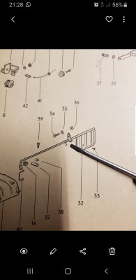

Ich suche bzw brauche diese Feder wie auf dem Bild zu sehen .
Hat jemand eine für mich? Oder wo kann ich diese bekommen?

Und wie komme ich an die kleine Feder vom Bild?
Meine ist gebrochen.

Moin Christian,
https://volkswagen.7zap.com/de/rdw/typ+ ... 119-12000/
Vielleicht einmal bei Ralfs VW-Teile nachfragen, oder ggf. auch bei Orra (Rainer Orminski).
… als einzelnes Ersatzteil leider nicht gelistet, bildet wohl eine Einheit mit der Drosselklappe rechts (Pos. 32).

Hallo Norbert.
Beim Rainer habe ich schon angefragt, noch keine Antwort bekommen.
Sieht echt so aus als würde es die Feder nicht einzeln geben, schon blöd.
Aber ist mein Motor der einzige der eine gebrochen Feder hat....vielleicht hat jemand schon mal eine andere Schenkelfeder gekauft.
Bei Ralf frage ich auch noch nach,danke für den Tipp.
