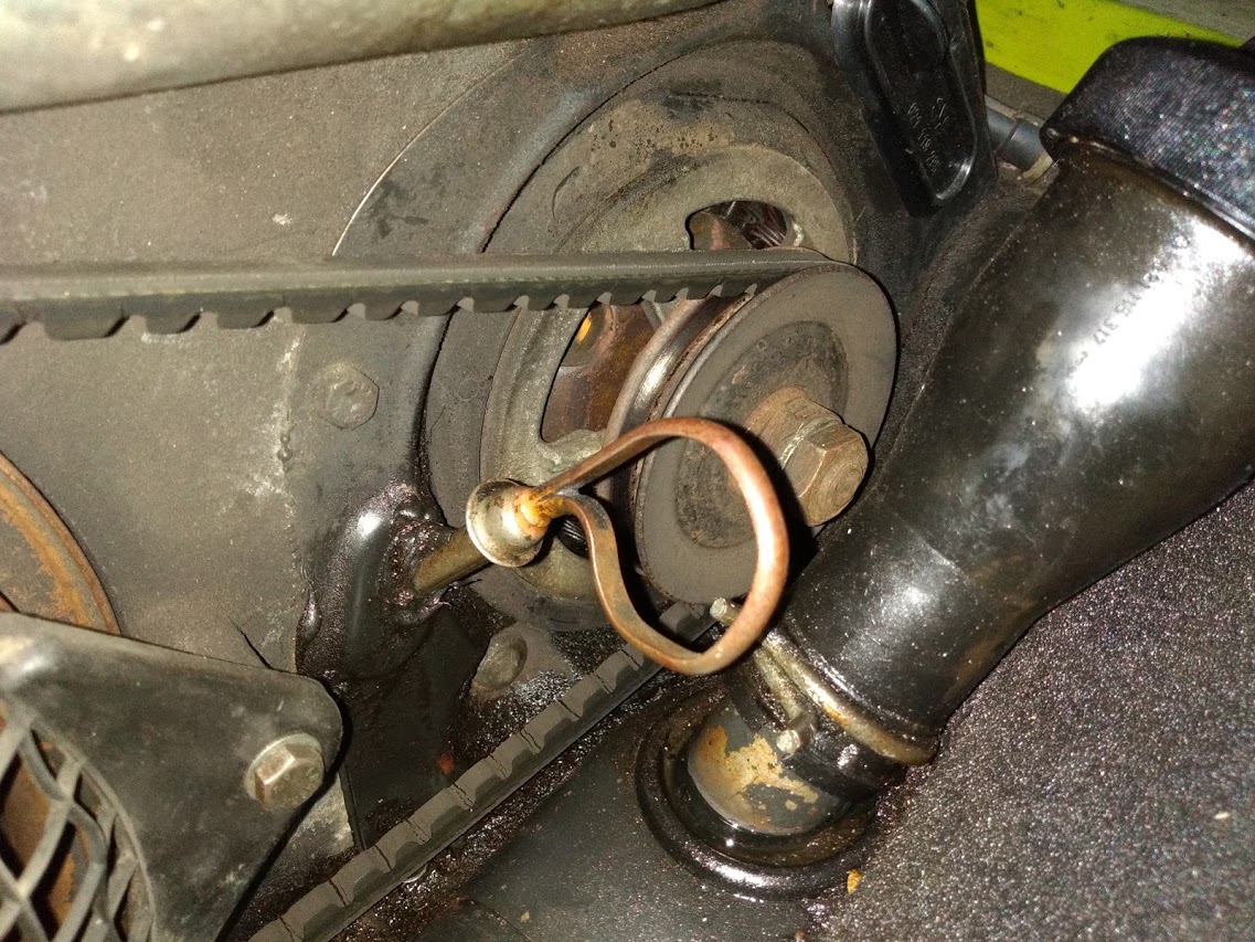

Nun meine eigentliche Frage:
Es gibt bei der Gesamtlänge offensichtlich zwei Varianten, wobei sie vom Anschlag bis zum Stabende gleich sind, aber vom Anschlag bis zu dem "Griffloch" unterschiedlich lang.
Ich habe hier zwei verschiedene Gesamtlängen:
445mm und 350mm
In welchen Motorvariante wird welche Länge original verbaut?

ich kenn eigentlich nur die variante mit dem kurzen Griff. Ich vermute mal, dass der längere aus nem 411/412 oder Porsche 914 stammt. Die haben ja auch den Typ4 Motor, aber vielleicht kommt man durch die jeweilige Heckklappe da nicht so gut ran wie beim T2, so dass man von oben besser am langen Griff ziehen kann.

es gibt viel mehr varianten...ich bin auch schon ganz durcheinander mit diesen dingern ...dachte auch erst die seien immer gleich habe mittlerweile habe ich bestimmt 4 längen in meiner werkstatt!...teilweise sind sie tatsächlich gleich lang aber die teilstriche sind anders eingeteilt.....ich fülle jetzt also die 3,5L öl ein und verwende die einzelnen stäbe um dann den richtigen zu deuten!

bin Zweitbesitzer meines 79er T2 mit CJ-Motor und ziemlich sicher, dass der Ölmessstab noch original ist. Er hat auch den kurzen Griff.

auch kurz.
USA-T2b mit GD-Motor von '77.
Ist mein einziger Ölpeilstab, daher gehe ich mal davon aus daß es der richtige ist und auch die Markierungen stimmen...

Beim 1700er 1972 war der lange Griff und die bemalte Zündzeitpunktscala.

Ich kenne den langen Griff auch nur vom 1,7liter.
