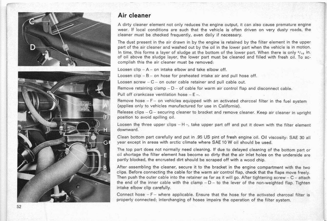

Servus benötige mal wieder euere Hilfe
Bei mir ist ein Ölbadluftfilter verbaut dieser hat kein Thermostat dran
Hab hier durchs lesen zufällig gesehen das da ein bowdenzug dran sein sollte dieser wird, wie ich vermute, durch das Thermostat das in den gebläsekasten geht mit betätigt ?!
Habe meine Kisten durchforstet und einen gefunden der da evtl passen sollte, wenn es der sein sollte wie wurde er damals verlegt ?
Lg Chris

Hallo Chris,
Jettachris hat geschrieben: ↑18.09.2019 21:53 Bei mir ist ein Ölbadluftfilter verbaut dieser hat kein Thermostat dran
Ja, soll so sein. Wäre echt schön, wenn Du auch das MJ verraten könntest. Also bis zum MJ '70 war die Ansaugluftvorwärmung über einen Bowdenzug vom Motorthermostat gesteuert.
https://www.thesamba.com/vw/forum/viewt ... p?t=656463
Jettachris hat geschrieben: ↑18.09.2019 21:53 Habe meine Kisten durchforstet und einen gefunden der da evtl. passen sollte, wenn es der sein sollte wie wurde er damals verlegt ?
… ist offensichtlich nicht das richtige Teil. Sollte auf der einen Seite eine runde Öffnung haben, damit man es an der Klappe anschließen kann. :wink:
