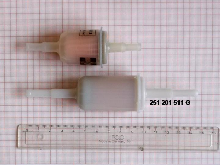

Eigentlich wollte ich das Feinsieb weglassen, hatte aber keine passende Vulkanviberdichtung parat.
Das Feinsieb stammt ja noch aus einer Zeit, wo es noch nicht die schönen Papierfilter gab.
Für die nächste Revision werde ich das Röhrchen kürzer machen und ohne Feinsieb wieder zusammen setzen, hab ja nach dem Tankablauf ohnehin ein Filter vom T3 verbaut, was auch größer als "normal" ist und eine Menge Dreck aufnehmen kann (Teilenummer 251 201 511 G, alle 30 tkm wechseln).
