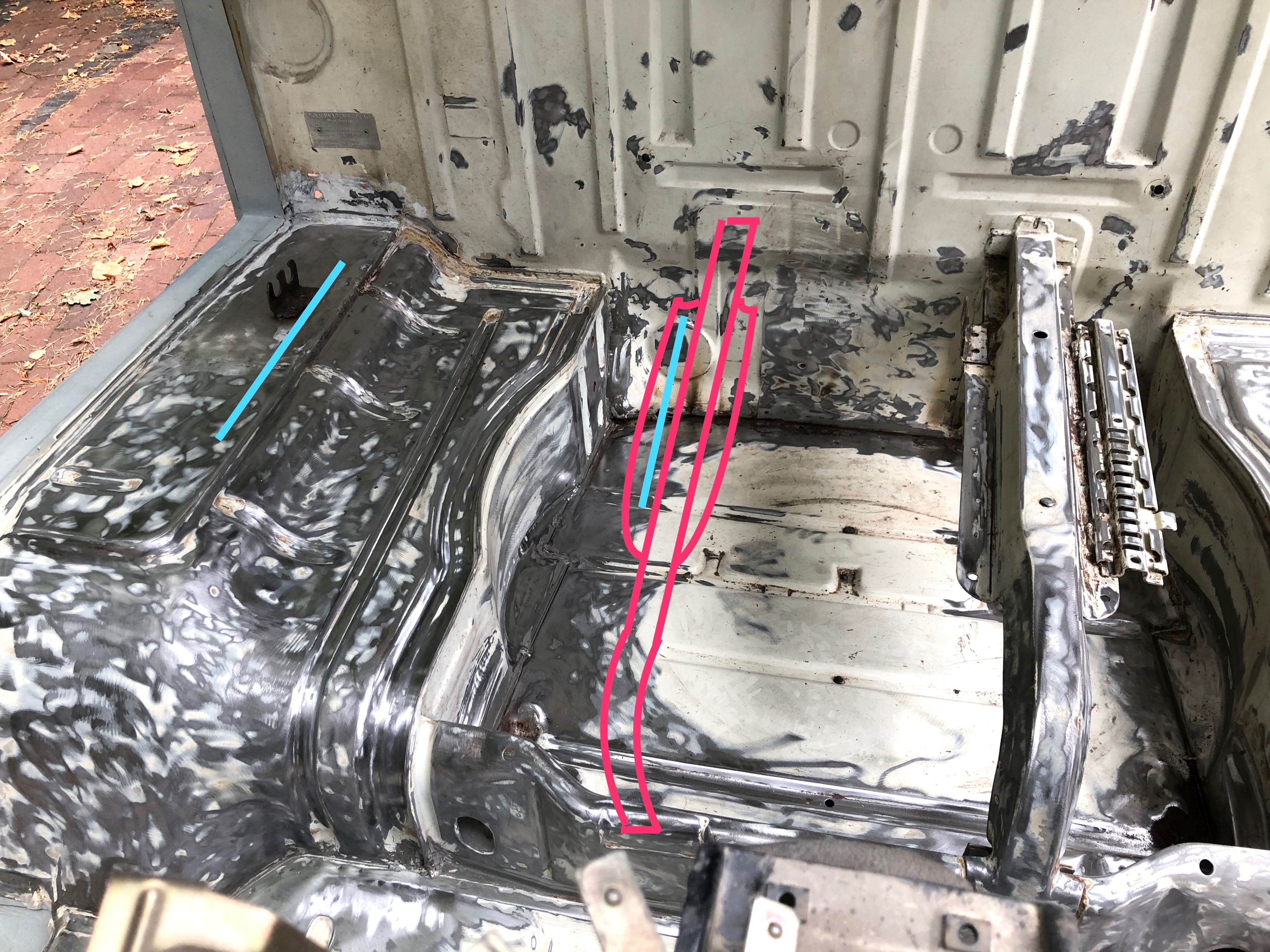

ich stecke momentan mitten in der Restauration meines frisch erworbenen T2b Kastenwagen BJ 77.
Vorne ist im Moment eine Doppelsitzbank verbaut. Abgesehen davon, dass die Bank ohnehin noch eine ganze menge Liebe bräuchte um wieder eingebaut werden zu können, möchte ich vorne lieber einen zweiten Einzelsitz verbauen. Unabhängig von Original oder nicht, kam mir beim ganzen abschleifen im Innenraum die Idee einen "Bügel", baugleich zu dem auf dem der Fahrersitz auf der Innenseite montiert ist, auch auf der Beifahrerseite zu montieren (Auf Bild in Rot). Die ganzen Prägungen im Blech sind ja vorhanden. Auf dem Radkasten müsste dann natürlich noch die entsprechende Sitzschiene angeschweißt werden. (Auf Bild in Blau) Was haltet ihr davon, ist das einfach nur eine Schnapsidee oder vielleicht gar keine schlechte Lösung? Gibt es noch andere Möglichkeiten?

Hallo Timo,
vielleicht ist bei aktueller, folgender Schlachtung was passendes dabei:
viewtopic.php?f=12&t=26856
Grüße vom bekennenden Doppelsitzbank-Fan
(Wer kann schon 3 Leute vorne sitzen lassen)

Wo möchtest du denn mit dem Ersatzrad hin?
es gibt auch Einzelsitze zum Einhängen in die bestehenden Haken. Dann brauchst du aber so ein Umrüst-set aus Rundstangen welches dann klappbar ist um eben das Ersatzrad heraus zu bekommen. Öfter mal bei Feuerwehren verbaut wo vorn nur 2 sitze waren. Ich überlege auch schon manchmal hin und her wegen der Doppelsitzbank. Und dann fährt doch jemand drittes in meinem Kastenwagen mit und ich bin froh sie zu haben.
Erik

Hallo Timo,
… vielleicht findest Du hier noch Anregungen (solch ein Umbau hat es schließlich schon einmal gegeben):
viewtopic.php?t=13721
viewtopic.php?t=2753
