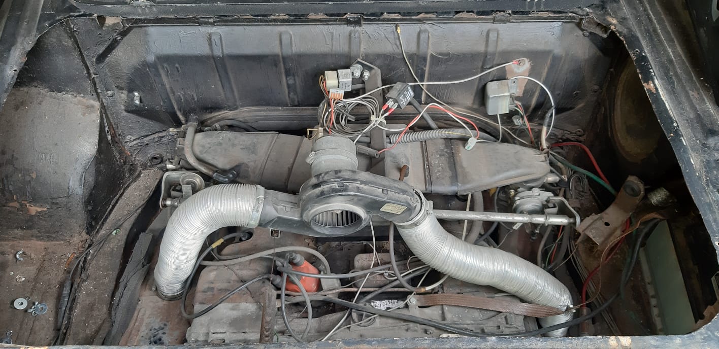

Hi, der Peter hat wieder ein Anliegen...und das wird nicht das letzte Mal sein 😬.
Ich habe Interesse an einem 78er T2 mit gewünschtem CJ Motor, der noch einigermaßen gut läuft (Video). Ist war ein Schalter, aber ich brauche ja nur den Motor. 3800€ VB für einen laufenden Motor + Ersatzteile finde ich in Ordnung.
Ich weiß, dass ich von der Karosserie nicht viel gebrauchen kann, aber passen die anderen Teile wie Fahrwerk, Bremsen etc?
VG , Peter

Moin Peter,
ist das ein kompletter Bus? Mit Getriebe?
Was genau ist alles dabei?
So aus der Welt ist der Preis nicht mal nicht.
Fahrwerk, Bremsen etc. müssten gleich sein. Ist die Vorderachse noch o.k. oder durchgerostet?
Auf die Bremsen würde ich nicht viel geben - hier ist einmal neu doch besser.
Was willst Du mit dem Motor machen? Die Vergaser passen nicht für den Automatik-Umbau. Hier wirst Du andere brauchen. Ob der Rumpfmotor noch gut ist und so weiterverwendet werden kann ist die Frage.
Die Motorverblechung ist auch wichtig und oft nicht mehr zu bekommen - jedenfalls ist es teuer alles zusammen zu suchen. Ist die noch komplett und brauchbar?
Am besten Du stellst Bilder ein.
Gruß Bernd

Hi Bernd, der Bus ist komplett, mit allem drum und dran.Wir fahren am Sonntag den Bus besichtigen...
Das mit den Vergasern usw ist mir bewusst, aber ich habe keine Alternative, zur Zeit.
Der Markt gibt nichts her... ab 1500€ bekomm ich einen Motor, der bestenfalls dreht.
