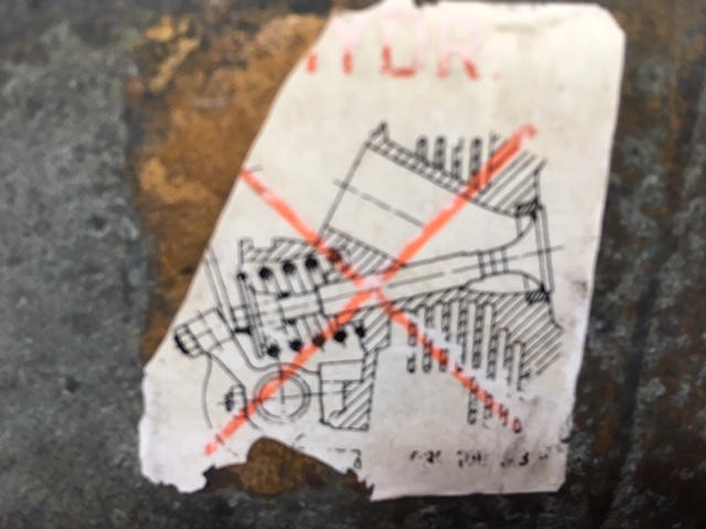

1. Ventilspiel
An meinem Motor (03.1973, CB Typ 4, 1700er) wollte ich nun mal das Ventilspiel prüfen.
Jetzt habe ich hier im Formum von "natrium gefüllten" Ventilen gelesen = anderes Spiel
oder auch von Hydro-Ventilen (keine Einstellung notwendig).
Keine Ahnung, was bei mir verbaut ist - zur weiteren Aufklärung kann ein besagter Aufkleber
auf dem Motor helfen (eine Vergleichsabbildung habe ich niergens gefunden.
Auf meinen Motor ist jedenfalls untenstehender Aufkleber angebracht - ich würde diesen so
interpretieren, dass keine Einstellung erforderlich ist??! Korrekt?

Re: TYP4 Motor
Glückwunsch zum H-Kennzeichen...
keine Ahnung wofür der Aufkleber steht...
Könnte ein nackter Austausch-Kopf gewesen sein - der normalerweise ohne Ventile und Anbauteile kommt.

- Beiträge: 7809
Re: TYP4 Motor
Moin Andreas,
… und ja, die Amis haben gern gebastelt und ältere Motoren gern mit den Hydro-Stößeln nachgerüstet.
Da hilft m.E. nach nur eins: Kipphebelwellen ausbauen und Stößel nachmessen:
https://ratwell.com/technical/HydraulicLifters.html
… oder hat jemand eine bessere Idee?
Bei den Amis aber schon ab dem 78er Modell (GE Motor?) im T2 lt. Bentley.

ich würde erst einmal schauen welche Nummer auf dem Kurbelgehäuse und welche auf dem Gebläsekasten eingeprägt ist.
Dann hier nochmal am besten als Foto einstellen.
Die Nr. auf dem Gebläsekasten ist gleich rechts neben der Zündspule und die auf dem Rumpf in dem Dunkelgebiet zwischen Gebläsekasten und Kurbelgehäuse-Dom.

du musst wohl einmal eine Stößelstange ausbauen, um zu sehen, was für eine Art von Stößeln bei dir verbaut sind.
Die Länge der Stößelstange nachzumessen, ist die sicherste Methode, bzw die Stößel anschauen.
Der Aufkleber steht für Hydrostößel, aber man kann nicht wissen was in den letzten 40 Jahren in deinem Motor verbaut wurde.
Jeder Motorenbauer hat so sein eigenes Konzept mit welchen Komponenten er seine Motoren überarbeitet.
Deshalb muss man immer nachsehen, was bei einem selber verbaut ist.
Bleizusatz ist für die Motoren absolut überflüssig. Daran verdienen nur die Hersteller der Zusätze.
