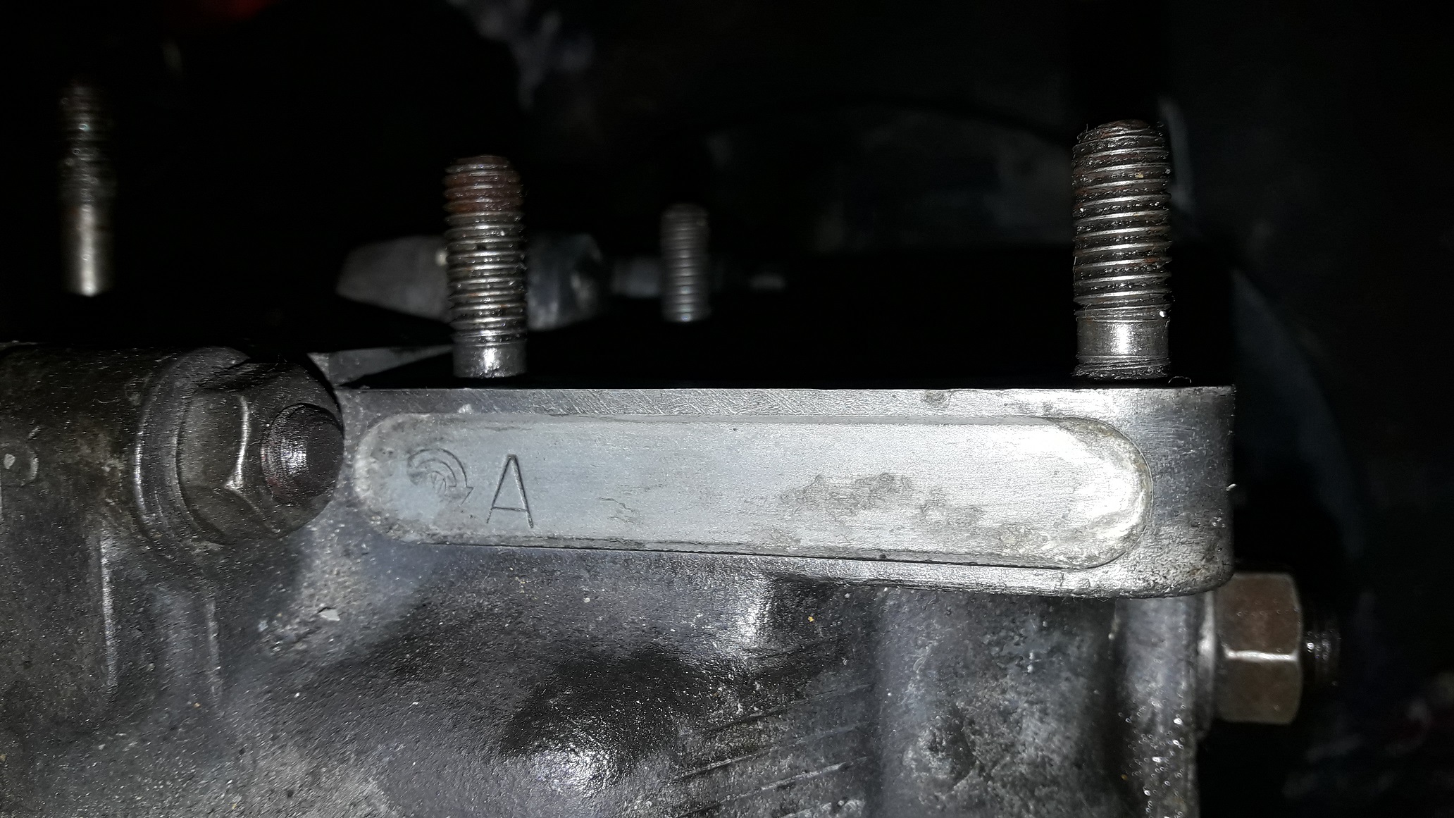

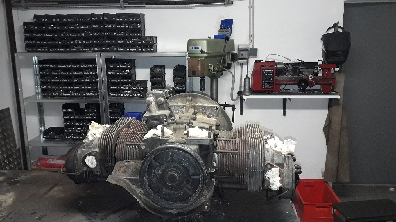

Ausgangsbasis ist ein Typ 1 Motor, AS 41
Ich habe Ihn so bekommen, mit jeder Menge Öl, Dreck und etwas Rost, sowie diversen Taschentüchern in den Ein - und Ausgangskanälen.
Nachdem ich die Zylinderdeckel abgenommen habe konnte ich sehen, dass die Zylinderköpfe auf der einen Seite die Prägung "Mexico 9-10-1984" und auf der anderen Seite "Mexico XX-XX 1987" tragen.
Das für die Seriennummer vorgesehene Feld am Rumpf ist frei.
Es handelt sich wohl um einen Austauschmotor -> keine gute Ausgangsbasis.

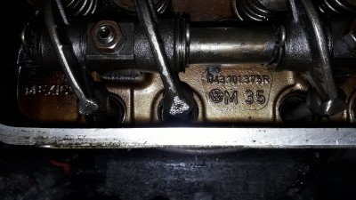

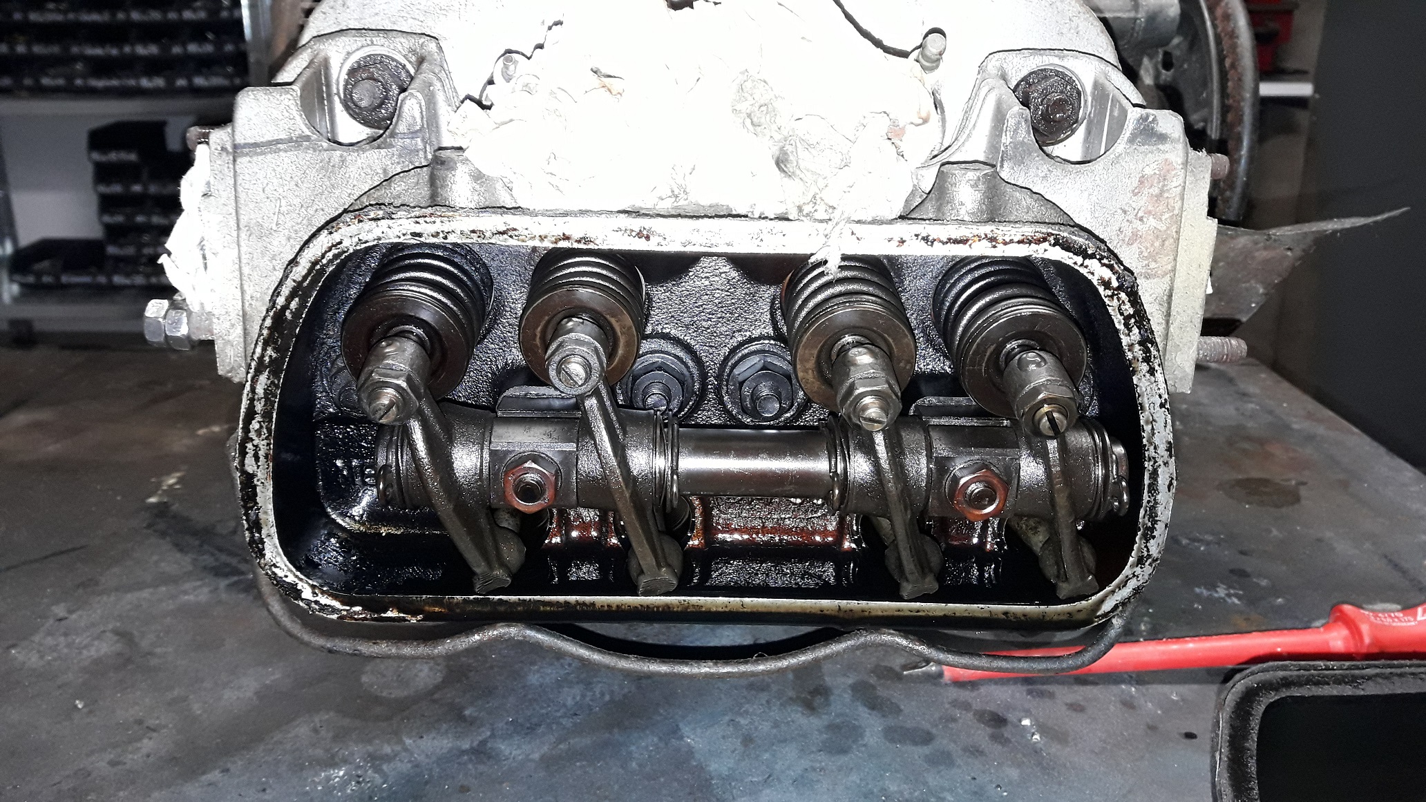

Der Raum in dem die Kipphebel sitzen ist beidseitig stark verölt.
Es befinden sich feste, dunkle Ablagerungen auf der Oberfläche.
Ich hab zunächst die Kipphebelwellen ausgebaut und gesichtet.

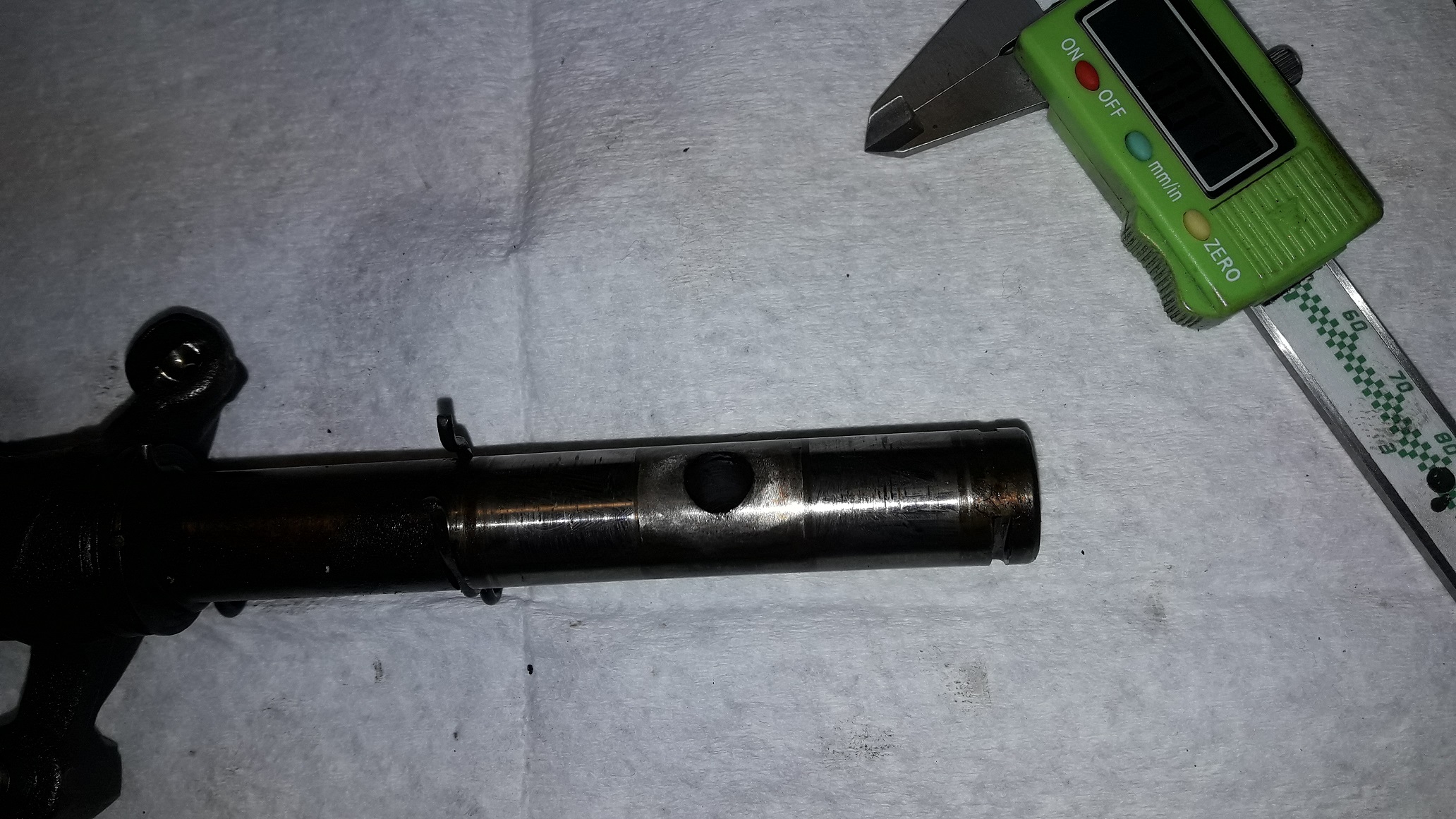

Die Wellen sind beide an der Verschleissgrenze, aber noch innerhalb des Toleranzbereichs. Alle Buchsen der Kipphebel ebenfalls, bis auf Zyl. 3 , dieser liegt bei 18,07mm , (Verschleissgrenze 18,05mm). Ich würde zumindestz diesen daher tauschen.
MIr ist aufgefallen, dass die Kipphebelachsen Riefen aufweisen:
Ist das eurer Meinung nach Tragisch?

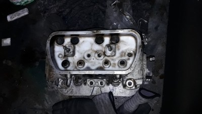

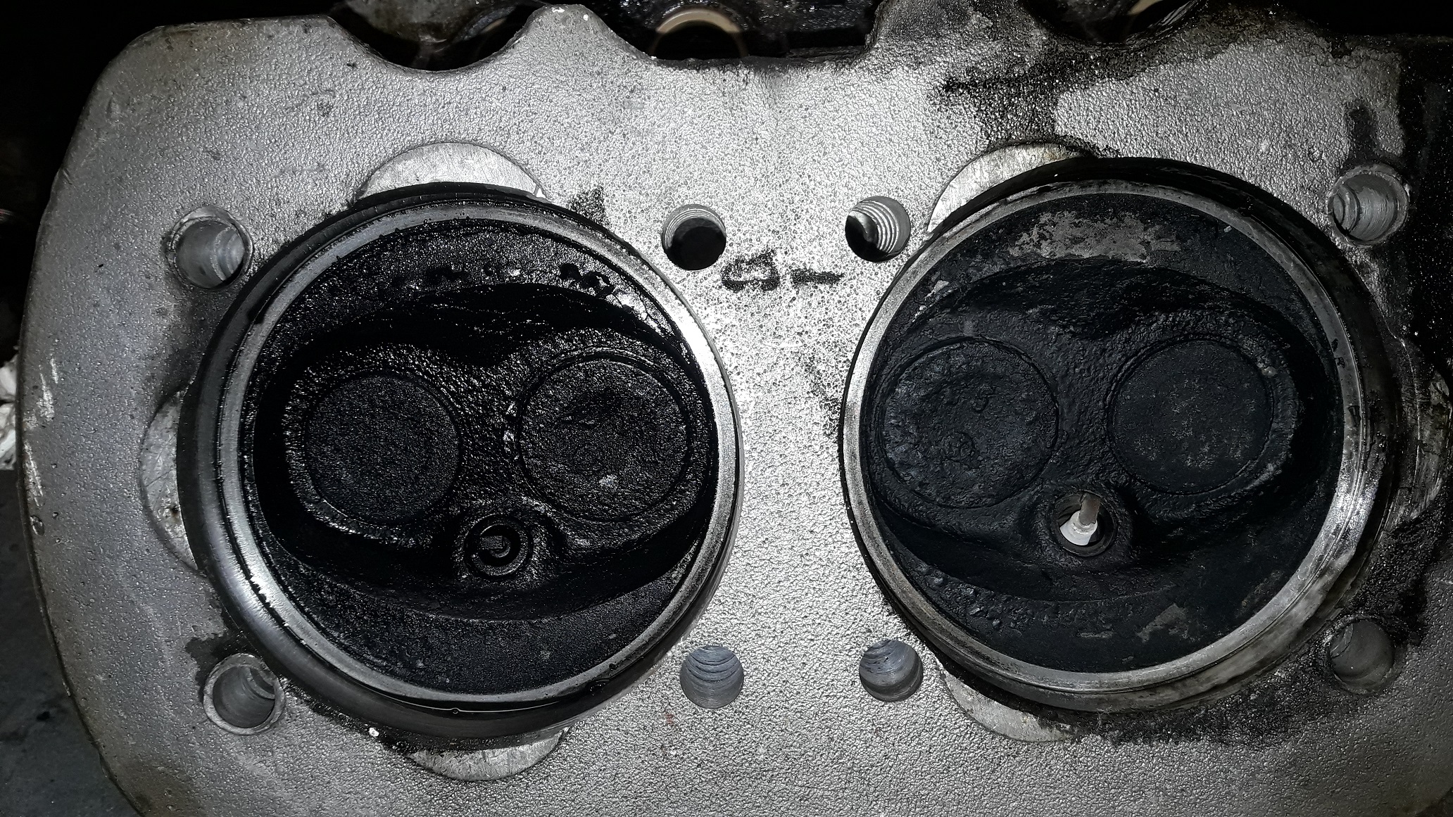

Weiter habe ich in der letzten Woche die Zylinderköpfe abgenommen.
Darunter sah alles sehr sehr stark verkokt aus. Kolbenköpfe sowie die Brennräume sind mit einer sehr harten Ölkohleschicht überzogen.
Wo kommt so etwas her? Falsche Einstellung oder wurde da Öl verbrannt?
Ich habe also ereinmal mit Petroleum und Bref Power Reiniger (soll keine Werbung sein :steine: ) die Räume der Kipphebel, sowie die Brennräume in den Zylinderköpfen gesäubert.

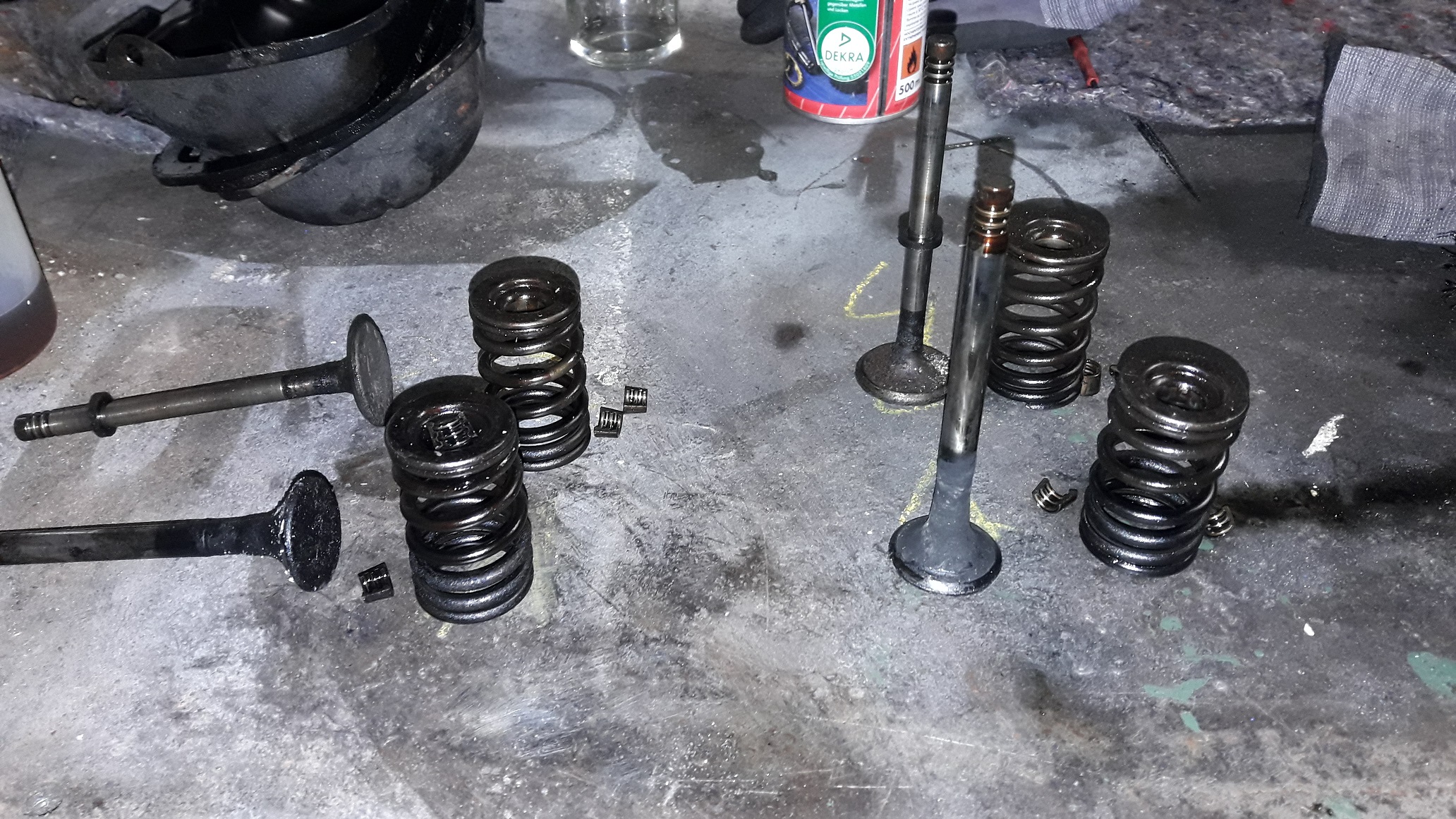

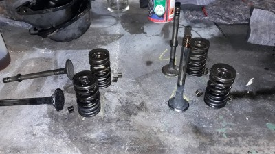

Die Ventile habe ich mit Hilfe eines selbst gebauten Werkzeugs (Alubuchse mit Langloch) ausgebaut.

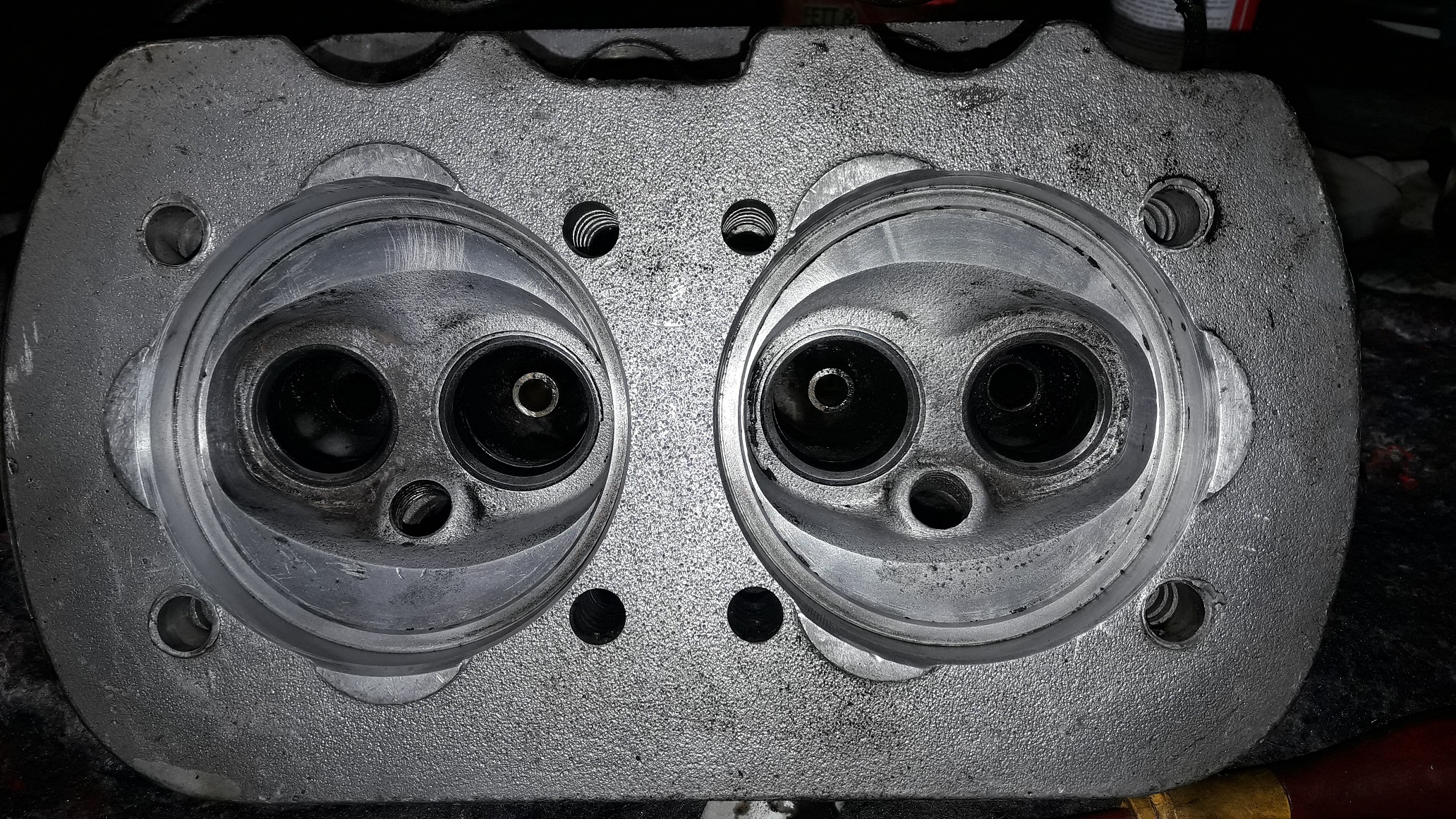

Nach der Reinigung der Zyl.-Köpfe:
Die Einlassventile ließen sich mit 1000er Stahlwohhle reinigen, die Auslasventile sind nicht mehr zu retten, da sie auch nicht mehr Plan sind und die Verschmutzungen sich auch nicht mehr vollständig ablösen lassen. Ich werde Sie daher ersetzen. Mein engster Verbündeter - der "Bref Powerreiniger für Fett und eingebranntes"- hilft nicht weiter.

wenn dieser Reiniger sowas ähnliches wie Backofenreinigerspray ist, dann geht das damit seht gut sauber.
Du musst allerdings sehr sehr gründlich mit viel Wasser und einer Bürste nachspülen und anschließend die Teile mit Sprühöl konservieren. Ansonsten fangen die Alu-Teile sehr schnell an zu blühen.
Hallo Stephan, das habe ich auch schon bemerkt. Nach einigen Stunden bildet sich tatsächlich eine weisse Oxidschicht. Nachspülen mit Wasser und etwas Ballistol zur Konservierung haben den Spuk dann beendet.

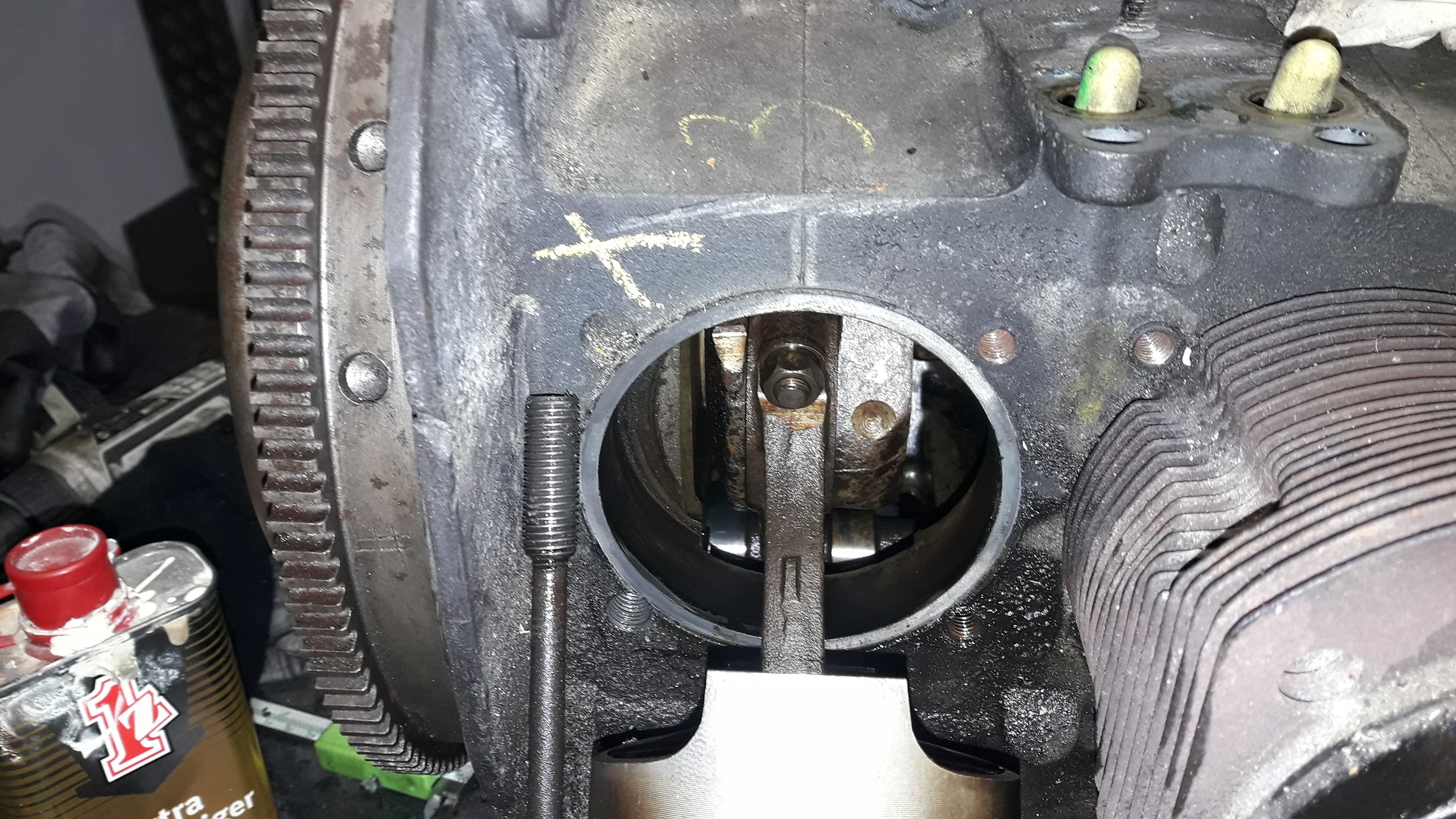

Nach dem Ausbau der Zylinderköpfe und Ventile habe ich die Zylinder abgezogen. Die Stehbolzen saßen z.T. sehr fest, bei einem habe ich versehentlich die Gewindebuchse aus dem Gehäuse gezogen (Zyl. 3) . Ein anderer Stehbolzen ist krumm wie eine Banane und muss ausgetauscht werden.
Ansonsten habe ich die Stehbolzen mit Schleifvlies abgezogen, entfettet und mit Phosphorsäure kurz chemisch entrost, bzw., den Rost passiviert.

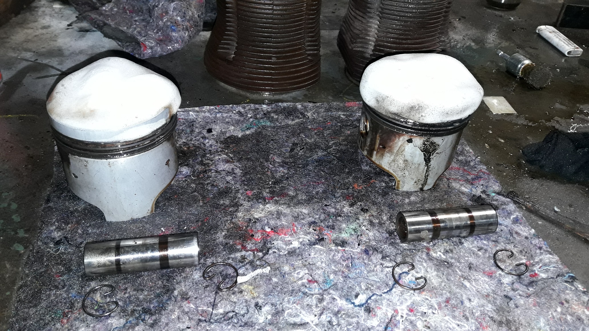

Die Kolben 3 und 4 habe ich zunächst ebenfalls gesäubert und gesichtet.

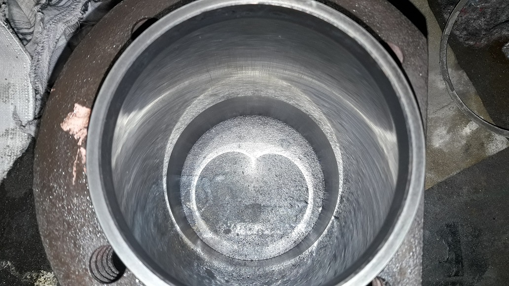

Grundsätzlich sind die meines Erachtens nach zumindest optisch in Ordnung. Die dazugehörigen Zylinder weisen geölt keine Riefen auf und sind sehr blank. Nachdem ich sie entfettet habe sieht man allerdings geringe Laufspuren. Ist das kritisch?
Messtechnisch sind die Zylinder (für meine primitiven Mittel) auch im Rahmen.
Die Kolbenbolzen sitzen straff. Ich konnte die Kolben mit einem Heisluftfön erwärmen und den Bolzen anschließend mit einem Aluminiumbolzen vorsichtig und ohne Gewalt austreiben. Das hat sehr gut funktioniert. Vom Gefühl scheint die Passung zwischen Bolzen und Kolben perfekt zu sein.
Anschließend habe habe ich den Kolbenbolzen in das Pleuelauge gesteckt. Das lässt sich Ohne Gewalt einschieben, hat aber auch kein "fühlbares" Spiel.

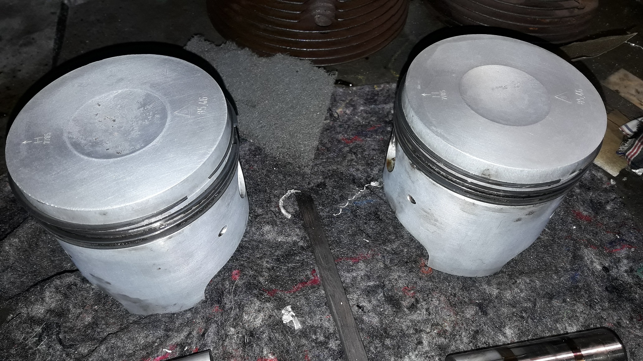

Ich denke, dass es in eingen Fällen kaum Sinn macht, die Teile wieder zu verbauen (s. Kolben/Zylinder), auch wenn Sie grundsätzlich noch in Ordnung zu scheinen seien.
Ein Satz Zylinder + Kolben + Kolbenringe (Ringe sollten m.E. prizipiell sowieso erneuert werden bei der Gelegenheit) kostet ca. 200-250 Eur. Da sich die Gelegenheit jetzt gerade bietet , werde ich diese wahrscheinlich auch jetzt erneuern. Hat jemand dazu Erfahrungen bezüglich der Qualität von Mahle oder AA Zylindersätzen? Sollte man da vielleicht doch die Originale drin lassen? Oder sind die Qualitativ gleichwertig gegenüber dem Original?
Bei Zylinder 1 + 2 bin ich wie oben verfahren.
Allerdings habe ich keine Mühe mehr in das Vermessen und Reinigen der Zylinder, Kolben und Kolbenbolzen gelegt, da ich aktuell davon ausgehe, dass diese sowieso ersetzt werden.

ich habe leider gar keine Infos über den Mtor, da er von meinem verstorbenen Schwiegervater stammt. Es hätte sein können, dass der Motor komplett hinüber ist. Deswegen musste ich sowieso öffnen.
Die Kolben sind allerdings"85" gestempelt, die 043 Zyl.-Köpfe ebenfalls sind 83 und 84 gestempelt. Ich gehe davon aus, dass der Motor also mitte der 80er Jahre revidiert wurde. Hinten am Gehäuse ist ein "P" eingeschlagen. Ich habe irgendwo mal gelesen, dass "PO" für Reparaturen an der Nockenwelle steht. "P" kann ich allerdings nicht zuordnen, vielleicht weiss das ja jemand hier.
Der Motor hat keine Motornummer: Ich denke, dass es sich um einen Austauschmotor handelt.

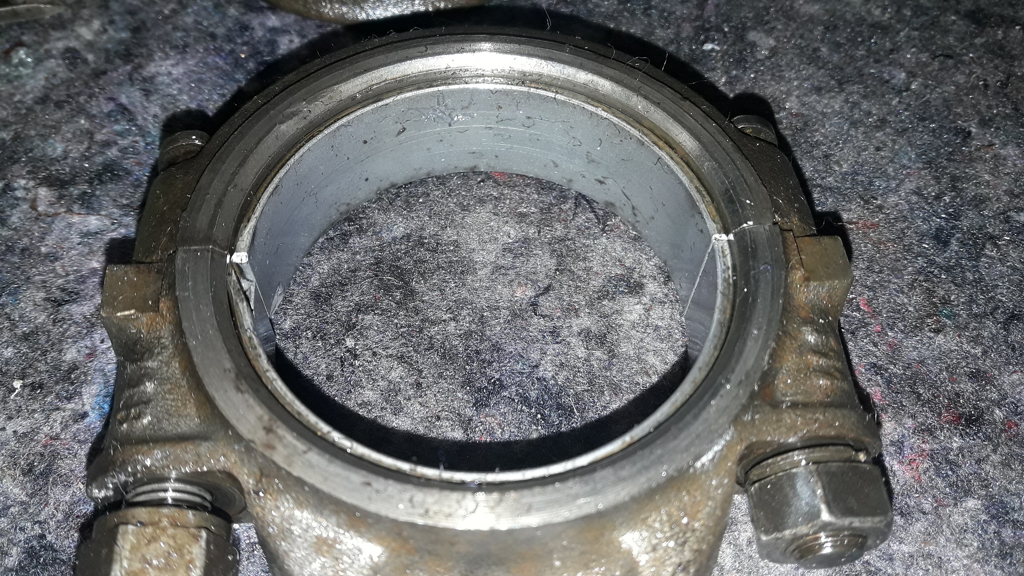

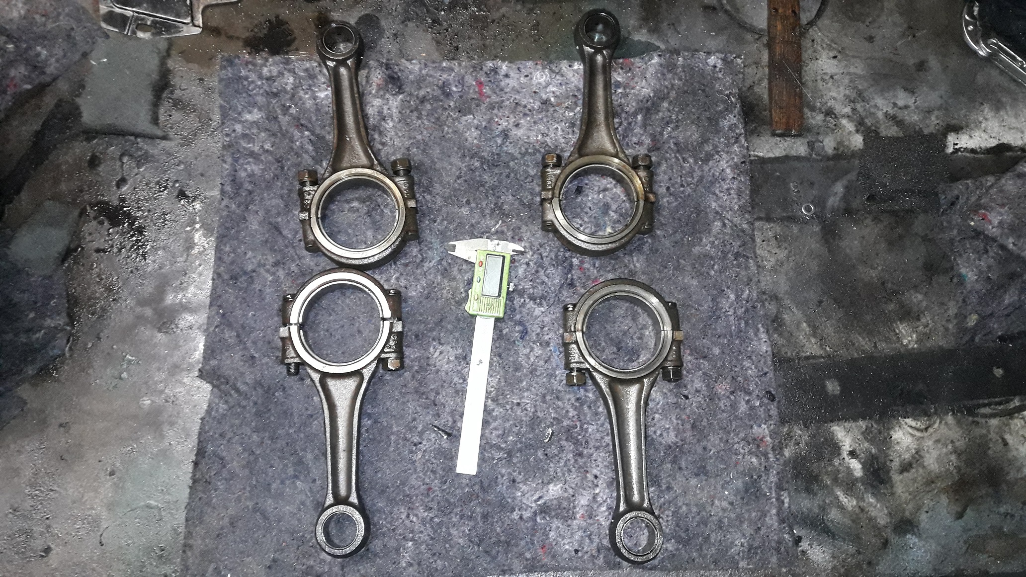

die Pleuel sind demontiert, numeriert, und gewogen.
auch hier: Mit meinem "Schätzeisen" messe ich Werte knapp unterhalb der Verschleissgrenze. Die Massendifferenz beträgt 9 Gramm. 10 Gramm wären maximun laut Rep.-Leitfaden:
Die Lagerschalen weisen keine Riefen o.ä, Spuren auf.

Ich würde nie einen Motor mit 9 Gramm Gewichtsunterschied bei den Pleueln zusammenbauen. Die original Pleuel sind eh sehr schwer. Da kann man gut Material abnehmen. Anleitungen gibts im Netz. Es gibt aber auch gute, günstige und leichte Pleuel bei CB Performance https://www.cbperformance.com/product-p/1254.htm
