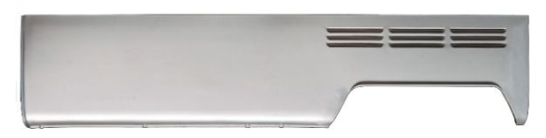

ich bin schon länger auf der Suche nach einem Seitenteil für meine VW T2 Pritsche BJ 76. Leider kann ich dieses Blech nirgendwo finden. Ich war gefühlt schon auf der ganze Welt unterwegs. Leider ohne Erfolg.
Was ich gefunden habe, war das Seitenteil für die T2a Pritsche.
Kann mir jemand die Unterschiede zwischen den beiden Blechen sagen (T2a / T2b)?
Vielen lieben Dank für eure Hilfe

vielen Dank für deine Rückmeldung. Meine Problemzone ist eher der vordere Bereich, würde das Blech aber gerne komplett tauschen.
Wenn wes nur die obere Kante vom Radlauf ist, könnte man dann an dieser Stelle einen Teil vom Radlaufblech für den T2b Kasten einsetzten? Kriegt man das irgendwie zusammen?
Diese Bleche sind ja wieder gut zu bekommen.

Für den B gibt es leider keine Seitenteile für die Pritsche auuuußeer von Klassikfab. Die machen was mit B Radlauf. Leider sind die Teile 1cm zu hoch und passen somit nicht mehr an den Radkasten.

bei Klassikfab hatte ich auch schon nachgefragt. Leider können sie mir kein Seitenteil für meine 76 Pritsche anbieten.
Meinst du man kann die obere Kante am Radlauf von einem T2b Blech für den Kasten in ein Seitenteil vom T2a einpassen?

wenn es eher im vorderen Bereich ist, würde ich auf jeden Fall versuchen, den rest des originalen Blechs zu erhalten.
Es wurde doch grad im Markt eine Pritsche zur Schlachtung angeboten - hast Du da mal nachgefragt?

danke für deine Antwort. Ich habe nachgefragt und auch Bilder erhalten. Ist leider auch in einem schlechten Zustand.
Leider ist die ganze Seite bei mir ziemlich mies und es wäre am besten das komplette Teil zu ersetzen. Da muss ich wohl weiter suchen.
