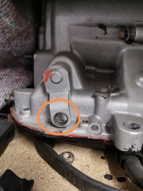

da mir hier ja schon des öfteren sehr gut geholfen wurde, hätte ich da mal eine bitte! Hat eventuell jemand ein Bild von der Befestigungsschraube mit der das Schaltseil am Getriebe befestigt ist?
Im Bild Orange eingekreist! Das wäre echt Super, ich kann meine leider nicht wieder finden. Eventuell hat ja auch noch jemand eine zu Hause.
Danke schon mal,
Schöne Grüsse Jens

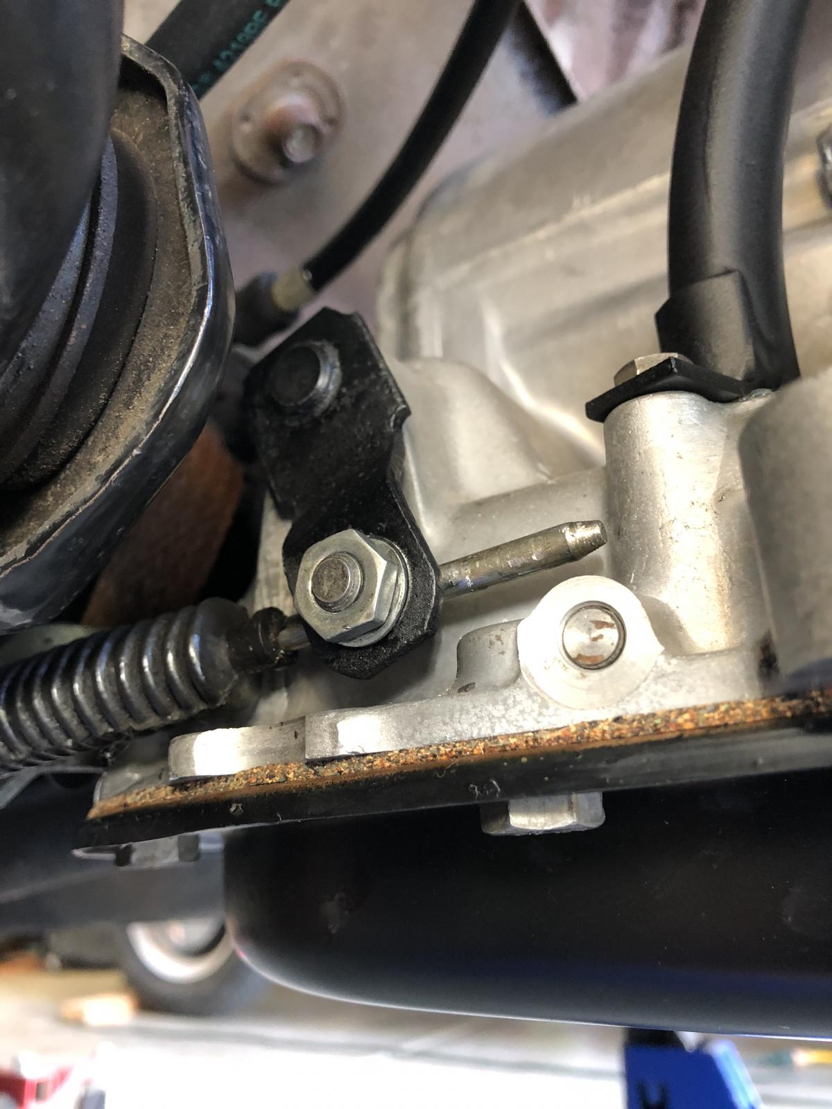

Hallo Jens,
… meinst Du so ein Bild?: Quelle: https://www.thesamba.com/vw/forum/viewt ... c&start=40

Re: Automatikgetriebe Schaltseil
Hallo Norbert,
Erstmal danke für das Bild, das ist schon nicht schlecht, aber wie sieht die von hinten aus? Werde noch mal im Teile Katalog schauen. Mal sehen ob ich da was finde.

Hallo Jens,
Wenn ich das richtig sehe:
Pos. 53 lt. Ersatzteilkatalog sollte die Mutter sein, die man auf Deinem Bild sieht. dahinter die Scheibe 52. Dann kommt die Hülse 51, denn das ganze musss ja drehbar bleiben.
Dann eine weitere Scheibe 47. 46 stellt dass die gebohrte Schraube dar. Durch festziehen der Mutter lässt sich das Kabel fixieren (und Einstellen!, da gibt es eine Vorschrift). Quelle: https://www.thesamba.com/vw/forum/viewt ... ansmission
Ja, das ist etwas tricky.

Hallo Jens,
In der Knappmannsammlung findet sich auch das besagte Bild: http://www.michaelknappmann.de/bulli/mi ... 05900.html
Im Ersatzteilkatalog ist eine Auflistung vorhanden:
Hauptgruppe 700 Hand- und Fußhebelwerk, Schaltbetätigung 3-Gang-Automatikgetriebe
http://www.michaelknappmann.de/bulli/mi ... .htm#ab700
… leider sind die von mir benannten Positionen nicht mit einer Ersatzteilnummer hinterlegt.
… auch in keinem anderen Katalog konnte ich die benannten Nummern ausfindig machen.,
Falls Du Dir die Teile nicht selber feilen magst oder kannst (entsprechend meiner Vermutung wie die Teile funktionieren sollten), solltest Du einmal bei Evam Classic Parts nachfragen, ob die so etwas zu bieten haben.
Wie sagt man so schön, gekonnt ist gekonnt.
Gut, auf die Quelle hatte ich ja bereits verwiesen.

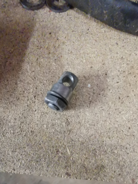

Gott sei dank habe ich Heute nach langer Suche die Schraube wieder gefunden, Ist irgendwie in den Kasten mit den Teilen für den Motor gekommen!
Sieht aber auch sehr unscheinbar aus.
