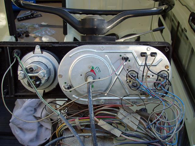

Ja, bei der Temperaturanzeige sollte die Beleuchtung dann wohl an 58b enden, wo auch die Instrumentenbeleuchtung dran hängt.aircooled68 hat geschrieben: ↑06.11.2019 15:47 Da hier ja der Dimmer funktioniert muss auch deine Tachobeleuchtung funktionieren.
Ja, das Kabel (eingekreist) sollte dann auf den Massepunkt an der Vorderwand enden.aircooled68 hat geschrieben: ↑06.11.2019 15:47 Fehlt wahrscheinlich Masse, also ein braunes Kabel Klemme 31. Müsste unten mittig ein Anschluss sein.
