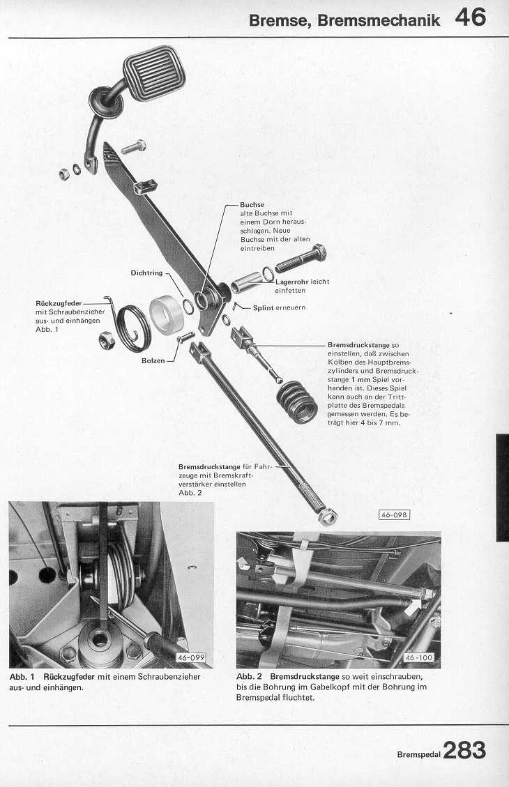

ich habe gerade ein Problem. Ich bin gerade am Bremspedal montieren. Nun ist bei meinem Bus das Lagerrohr und die Schraube derart verrostet dass ich keine chance habe das zu lösen (sieht auch schon ziemlich lädiert aus durch Bohren und Hammerschläge). Ich habe auch bisher auch nirgends Ersatzteile dafür gefunden. Meine Frage kennt jemand eine Adresse der diese Teile hat. Kann ich einfach eine M12 Schraube nehmen und ein Lagerrohr selber drehen? Ist halt an der Bremse, deshalb frage ich. Der Kunstoffring ist auch kaputt den würde ich mir auch selber drehen. anbei noch aus dem Reparaturhandbuch die Skizze.
Gruß Eckard und danke

Hallo Eckard
für die Teile fällt mir folgendes ein
1.Hier im Forum schlachtet jemand gerade 2 Busse da sollten doch so Teile dran sein. Durchsuch mal die Beiträge
2.Ralf Kurschewitz ist Gebrauchtteile Händler der sollte sowas auch im Programm haben. einfach mal goggln
3. selber drehen ist doch prima. Das ist nur Metall und ein Polyamid Ring (nehme ich an) was soll da nicht gehen? Fett dran und läuft..
Gruß Jochen

Danke dir für die Antwort,
wollte mal die Meinung wissen was Ihr so darüber denkt.
Werde mit eine Hülse drehen.
