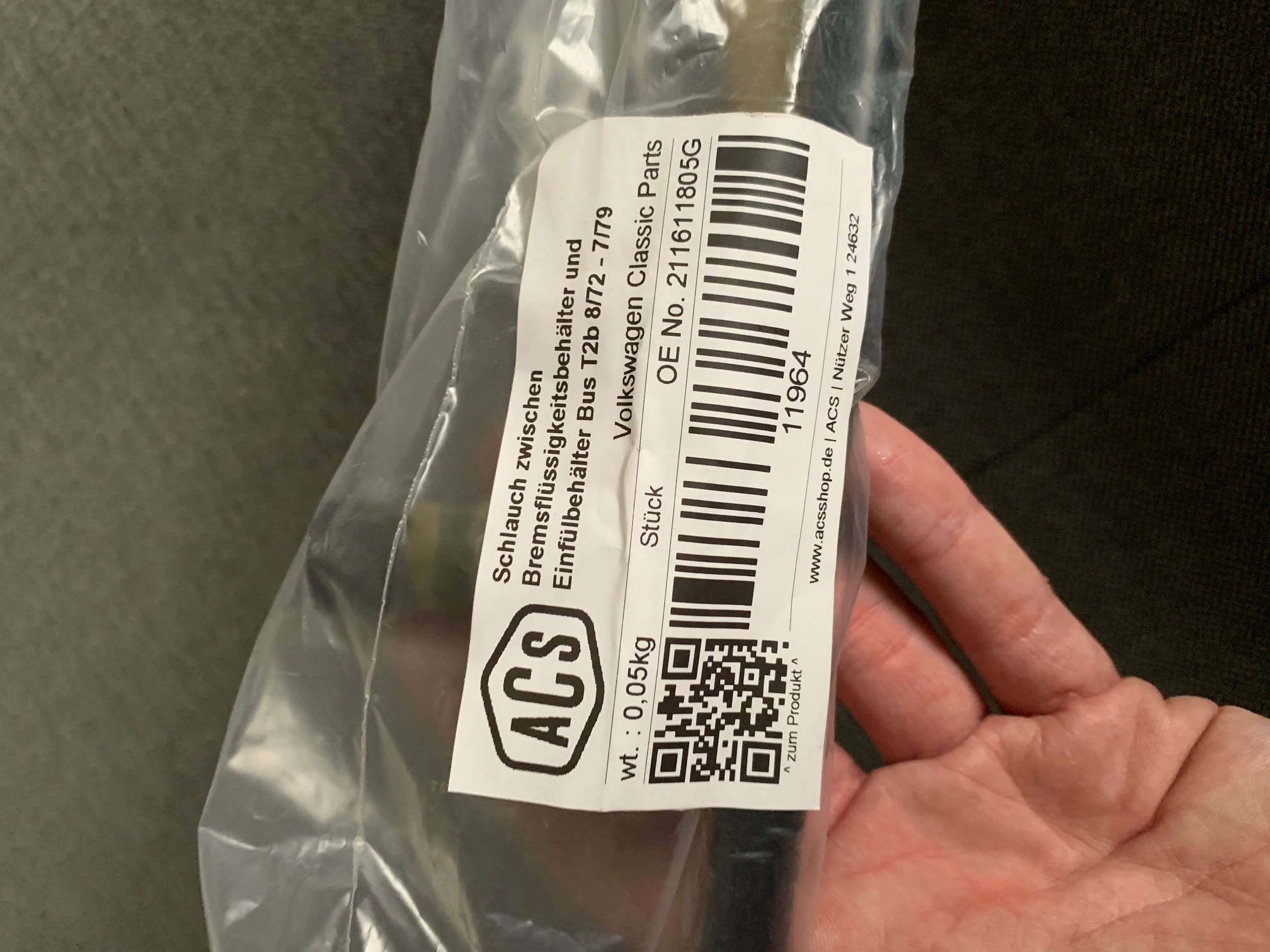

Ich wollte gestern meine Leitung vom Behälter zum BKV erneuern aufgrund einer Undichtigkeit.
Habe das Teil auch schon vor längerer Zeit bestellt, allerdings ist mir nach dem Ausbau aufgefallen, dass die Form eine ganz andere ist.
Die Bezeichnung ist aber korrekt und ist original VW?!
Hatte jemand schonmal das problem und kann mir sagen wo ich die richtige Leitung herbekomme?

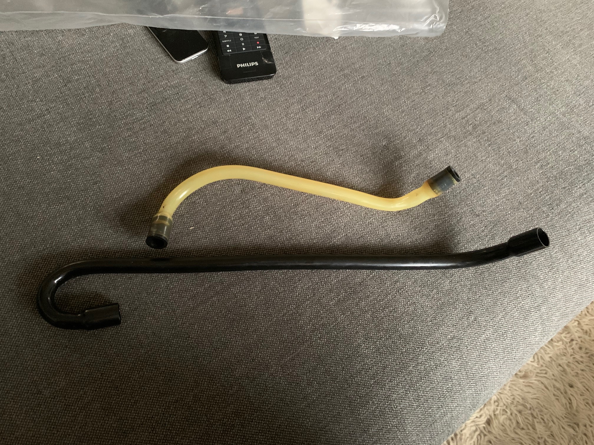

Die weisse ist die aus mei em T2b 79, die schwarze die neue...

da gibt es wohl diverse Varianten.
Schau mal hier:
https://forum.bulli.org/viewtopic.php?f ... g&start=30
Eventuell findest du da die passende Information.

wenn das Polyamidrohr noch intakt ist, kannst du auch einfach die Gummi Dichtungen neu kaufen.
Die Gibt es unter der Ersatzteilnummer 211611833C z.B. hier:Tülle Bremsflüssigkeitsnachlauf

wenn Du mir das Muster zusendest bau ich Dir `ne neue Leitung, kein Problem.
Für die Musterspender wie immer kostenlos
Ich benötige aber die genauen Daten vom Spenderbus.
VG Ralph

ja die Schellen habe ich benutzt. Wahrscheinlich liegt es tatsächlich daran, dass es 2 verschiedene Reservoirtanks gibt, bei der benötigten Variante liegt der nippel hinten, deshalb die scharfe biegung in dem bestellten VW teil..
@Ralf: Dein angebot nehme ich gerne an
Weiteres per PN

Ich habe den Schlauch ganz vorsichtig warm gemacht und ein wenig passend gebogen.
