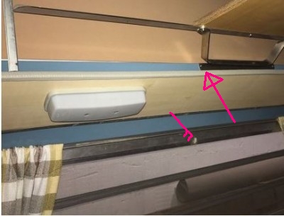

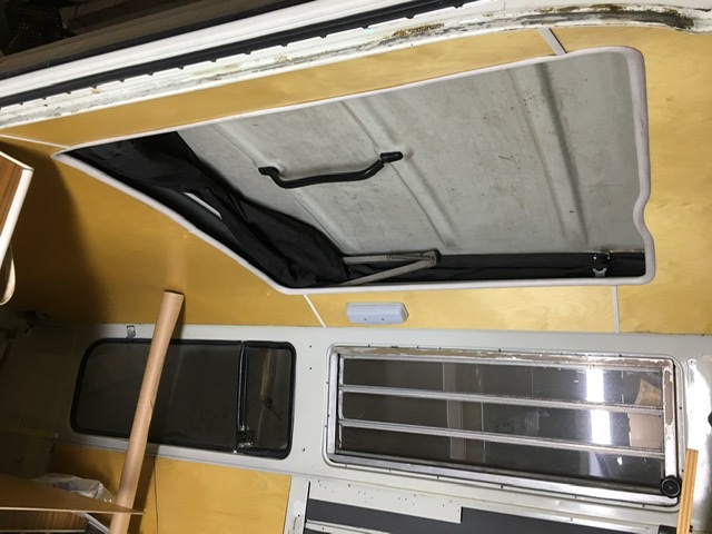

seit Jahren will ich das rotte Profil an unserem Dach ersetzen. Jetzt glaube ich es auf einem Bild von TomBartels erkannt zu haben (Pfeil). Kann aber auch sein, dass es sich auf dem Foto um schnöden weißen Kantenschutz handelt, bei mir ist es aus Vollplastik.
Im Seitenschnitt sieht es so aus wie die "Skizze". Der lange Schenkel ist ca. 3cm, der kurze vielleicht 8mm, in die Fuge (5mm) kommt das Sperrholz. Bei mir ist es am Rahmen des Dormobildaches verschraubt. Wer weiß wo es dieses Profil geben könnte??!!

Das auf dem Bild ist doch ein T2a Westfalia mit Aufstelldach vorn angeschlagen und „Continental“-Bett?
Bei meinem Bulli habe ich den Gummi Kantenschutz von Wolfsburg West verbaut. https://de.vwheritage.com/231068001a-i ... ia-vw-teil
Nach meinem Verständnis ist das ja quasi der Kantenschutz für die eigentliche Schiebedachöffnung.

Hallo Hendrik,
Auf dem großen Bild kann ich gut sehen, dass es Wunschdenken von mir war
. Leider passt das Heritageprofil nicht. Ich hab mal aus dem link von Norbert ein Bild der gesuchten Profile „rausgelinkt“ (hoffe das ist rechtlich ok ) : https://s619.photobucket.com/user/type2 ... 1.jpg.html
Gruß und schönes Wochenende
