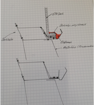

Ist leider ewas schwer zu erklären, daher habe ich mal eine Skizze angefertig, wie ich mir das vorstelle: Die Darstellung oben ist die fertige Konstruktion, unten habe ich das Dach dargestellt, bevor das Hochdach installiert wird. Der Blechstreifen zum Bördeln ist noch offen.
Mein aktueller Plan ist es, das ich die Regenrinne + einem kleinen Stück der Dachhaut verwende. Die Dachhaut verbinde ich dann mit dem Holm. Das ist zwar vom Korrosionsschutz eher ungünstig aber von der Stabilität besser. Alternative, ich entferne die Dachhaut vollständig und schweiße nur die Regenrinne an. Vorher würde ich noch mit der Schweißpunktzange den Blechstreifen einsetzen.
Was meint ihr?

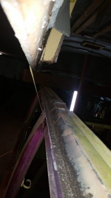

So sieht der Dachholm aktuell aus, ohne Regenrinne...
Die Fahrerseite ist sogar recht gut, rechts ist es leider fast vollständig durchgerostet...
Was meint ihr?

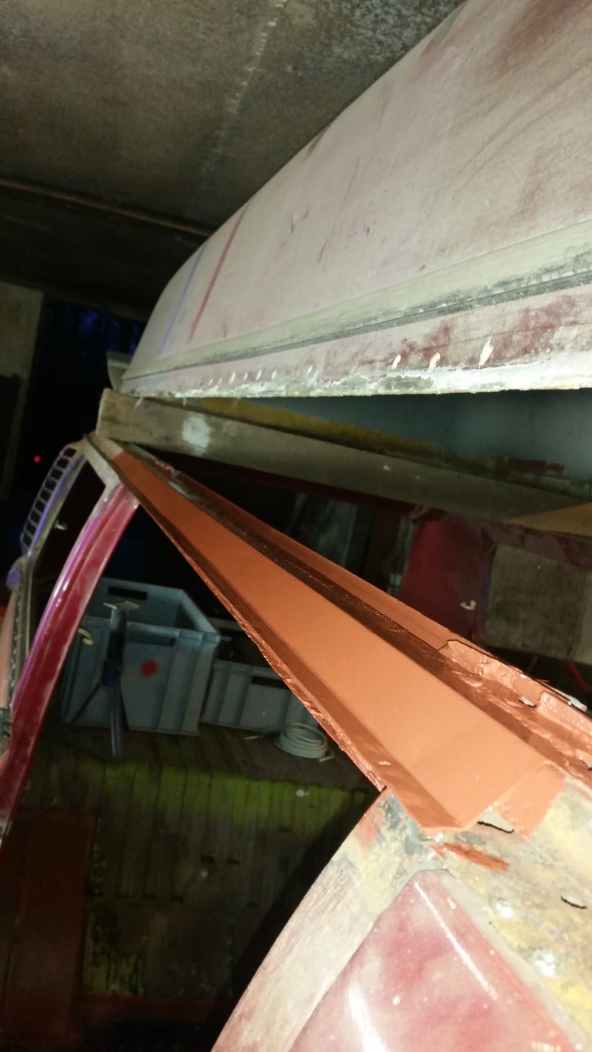

Joa, da könnte man mal etwas konservieren. Das täte schon gut. Allerdings ist das 200% besser als alles was ich hier an der Dauerbaustelle vorgefunden habe.
Ich bin jetzt dabei den Dachrahmen abschnittsweise zu renovieren. Den heikelsten Teil über der Schiebetür habe ich jetzt fertig. Da musste ich tatsächlich auch das darunterliegende Blech noch machen. Mit dem Effekt, dass da kaum noch Stabilität drin war und ich den Rahmen zusätzlich abstützen musste. Nun ist das schon wieder deutlich stabiler. Das muss sehr lange undicht gewesen sein und im Rahmen stand das Wasser. Offenbar rechts mehr als links.
Als nächstes kommt der Rahmen über den rechten Vordertüren und die beiden Ecken hinten dran. Anschließend kann ich mich an die Regenrinne machen und dann entscheide ich auch entgültig wie ich das genau löse bzw. ob ich der Dachhaut eine gewisse Stabilitätsfunktion übertrage. Schaden würde es nicht, besonders stabil ist die ganze Konstruktion meines Erachtens nicht.
Auf jeden Fall haben die Bilder schonmal sehr geholfen. Auch die von den Übergängen der B- und C-Säule in den Vertsärkungsrahmen des Daches.
