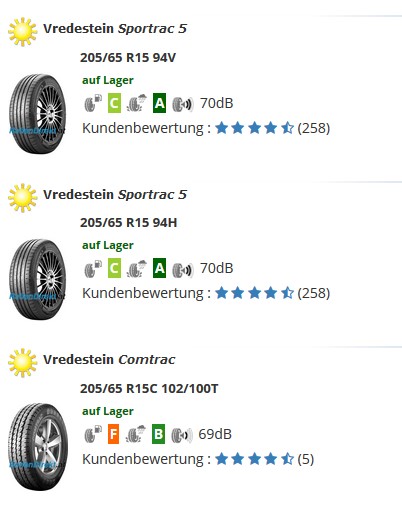

Man muss ja nicht hinten das gleiche Profil wie vorn haben.
Dann hast du auch eine andere Auswahl, wenn von dir gewünscht auch direkt bei Vredestein.
