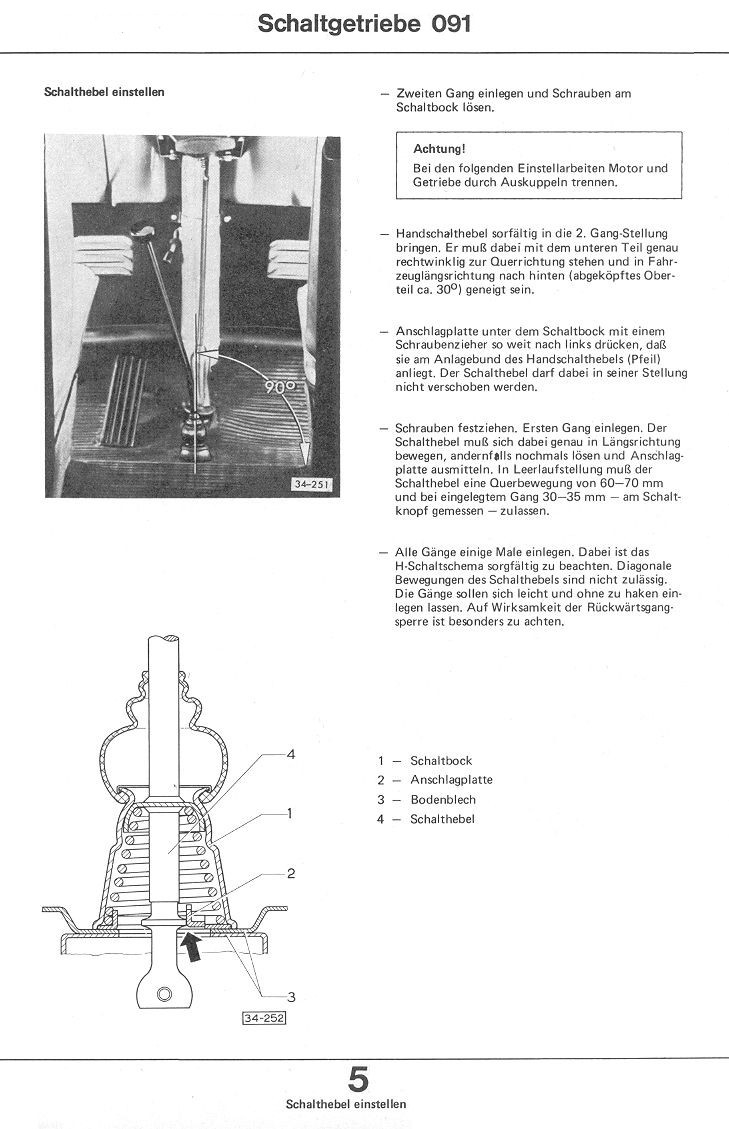

Gab es eine VW einstellehre zum Gang einstellen vorne am ganghebel?
Ein Bekannter meinte es gibt ein spezial Werkzeug von VW zum einstellen der Schaltung vorne am ganghebel.

Re: Einstellehre
Wozu, ist doch kein Hexenwerk... und heute mit digitalen Winkelmesser im Smartphone noch weniger.
VW Anleitung bei Knappmann:
http://www.michaelknappmann.de/bulli/mi ... 10/005.jpg
(bzw. Seite 5 von http://www.michaelknappmann.de/bulli/mi ... frame.html)
(enthält keinen Hinweis auf Spezialwerkzeug, wie sonst üblich)
Aber kannst ja hier mal suchen in der Sammlung von VW Werkzeugen:
https://www.thesamba.com/vw/archives/info/tools1.php
https://www.thesamba.com/vw/archives/in ... acture.php
Für hinten im Getriebe gibt es Sonderwerkzeuge wie VW 294 b/2 usw...

Re: Einstellehre
es gibt da schon VW Spezialwerkzeug. Das ist unter folgender Ersatzteilnummer erhältlich:
https://shops.volkswagen.com/de_DE/web/ ... 0093057-9
Das baust du nun auf und kannst den 30° Winkel des Schalthebels einstellen.
